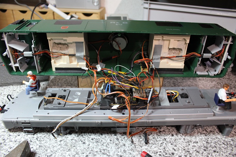

Die geöfnete Lok:

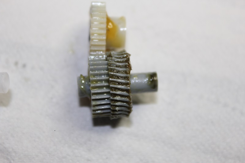

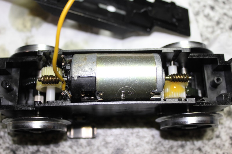

Die Getriebestufe aus dem vorderen Antrieb;
bei dem doppelten Zahnrad im vordergrund kann man auf der rechten Seite sehr schön die Arbeit von der motorseitigen Schnecke sehen.
Normalerweise ist die Verzahnung gerade, hier bereits bogenförmig ausgearbeitet.
Damit erfolgt natürlich kein Vortrieb mehr.

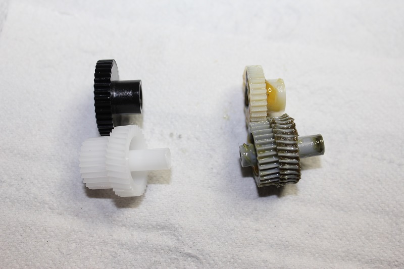

Hier nun der Vergleich der alten Getriebestufe rechts und der neuen Getriebestufe Links.
Zu erkennen ist auch der deutliche Größenunterschied (siehe schwarzes Zahnrad).
