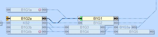

Die drei Zugfahrten benutzen die Blöcke B1G1 und B1G2a:
Ausgangssituation ist ein in B1G1 stehender Zug, der von links in den Bahnhof eingefahren ist.

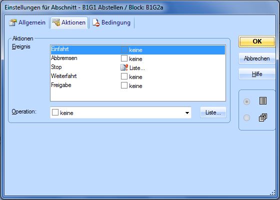

Der Zug fährt rückwärts von B1G1 nach B1G2a. In B1G2a sind folgende Einstellungen vorzunehmen:
Bei Stop wird die folgende Liste eingetragen:
Die Funktionsweiterleitung sorgt dafür, dass eine Funktion nicht nur von der Lok, sondern von allen Bestandteilen eines Zugverbands ausgeführt wird, bei denen diese Funktion eingerichtet ist. Nach einer Wartezeit werden dann die beiden oben eingerichteten Funktionen ausgelöst. Der Massoth Entkuppler ist nun geöffnet und der Zugverband wird in TC schon als getrennt dargestellt.

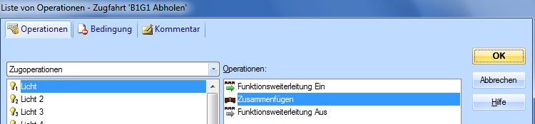

Zugfahrt Abholen:
Wie Zugfahrt Abstellen, nur mit anderen Listeneinträgen:
Da B1G2a durch die abgestellten Wagen belegt ist, müssen die Regeln der Zugfahrt angepasst werden:
Der Zugverband befindet sich jetzt wieder in der ursprünglichen Zusammensetzung. Als Nachfolgezugfahrt kann wieder die Zugfahrt Weiterfahrt verwendet werden. Die dort eingetragenen Operationen haben jetzt aber keine Auswirkungen mehr, da der Entkuppler ja geschlossen ist.
Als letzter Schritt müssen noch im Blockeditor Anpassungen für den Block B1G2a vorgenommen werden:
Der mittlere Melder wird mit einer Haltemarkierung versehen, bei der folgende Einstellung vorgenommen werden muss:
Die Haltemarkierung gilt somit nur für die Zugfahrt Abstellen. Die Distanz ist so zu wählen, dass der Zug noch vor Erreichen des linken Melders anhält. Dieser bzw. seine Haltemarkierung kann dann bei der Zugfahrt Abholen ausgelöst werden.
