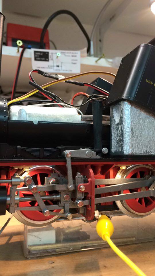

Zum "nur Digitalisieren" muss man eigentlich nur das Dach abnehmen. Aber sie soll auch Entkuppler bekommen. Und der komische Kasten soll verschwinden. Mal sehen, wie das alles wird. Viel Platz ist nicht.

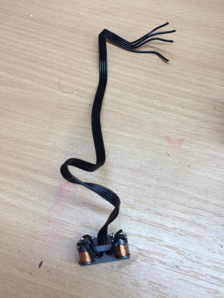

Weiß einer, wozu die Spulen am Getriebehauptanschluss gut sind?

Der Kessel besteht aus zwei Häften, die kann man Auseinandersetzungen und das Gewicht entnehmen/ändern, um Stauraum für Puffer u. oder gepulsten Verdampfer zu gewinnen! Aber wenn man tatsächlich alles realisieren will, wird es schwierig, das ganze Gewicht anders unterzubringen. Bei der Montage sollte man die die beiden Kesselhälften zusammen haltende Schraube weglassen. Das ermöglicht später einen leichteren Zugang zum Decoder. Die obere Kesselhälfte wird gut durch die Rauchkammer und das Führerhaus in Position gehalten.

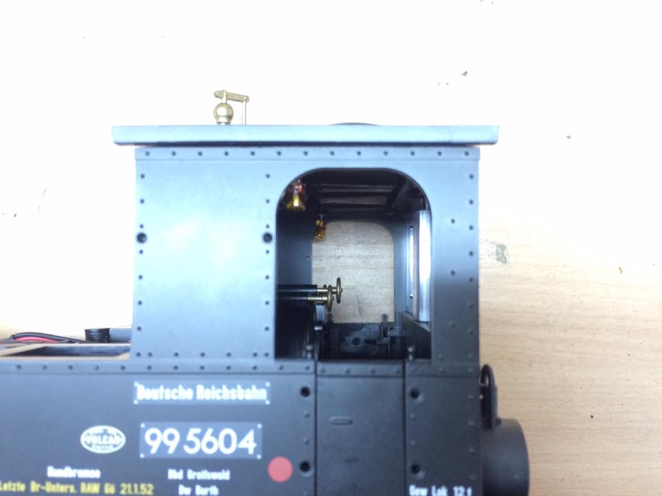

Der olle Kasten ist weg! Lokführer und Heizer können ab sofort normal stehen!

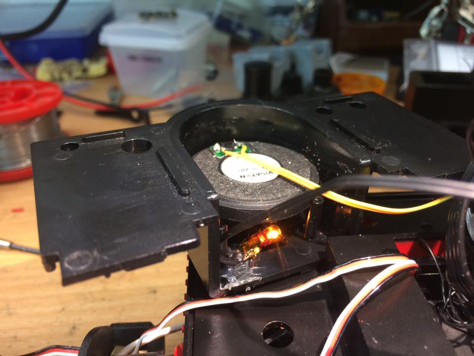

Einbauort des Lautsprechers, VISATON K36 WP. Mit etwas Beschleiferei passt er da rein. Davor kommt noch ein Lämpchen, was mit dem Effekt "Random Flicker" des ZIMO MX645 ein Kesselfeuer imitiert.

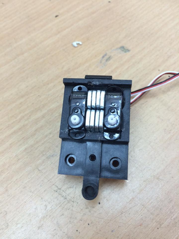

Einbauort der Servo's für die Entkuppelt. Wobei ich später den einen Servo - der leider kaputtging - nicht genutzt habe und beide Kupplungen mit einem Servo ansteuere. Bilder später.

So muss ein Führerstand aussehen! Ohne komischen Kasten! Die Kondensatoren kann man im Dach nur erahnen.
Die eingebauten Servo's

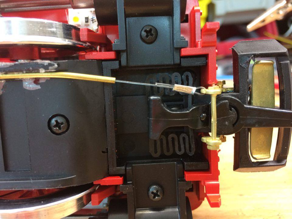

Hier ist das Messingröhrchen zu sehen, in dem vom hinten montierten Servo über eine kleine Schnur der vordere Entkuppelt betätigt wird. Ebenfalls zu sehen ist die Triebwerksbeleuchtung.

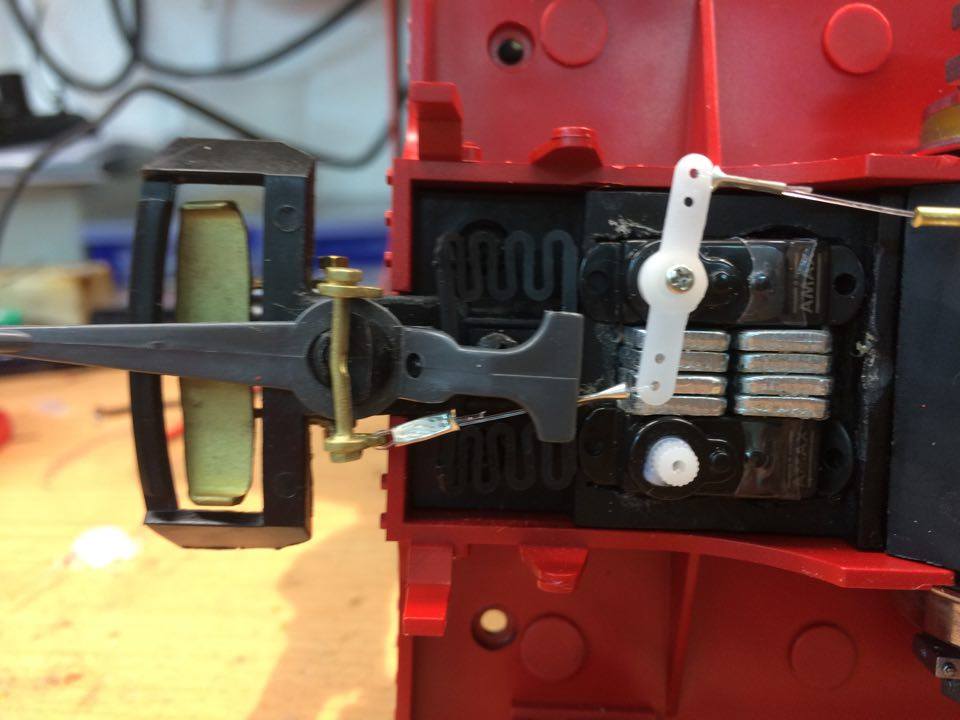

Das Entkupplerservo mit den Seilführungen
Die vordere Entkuppleransteuerung

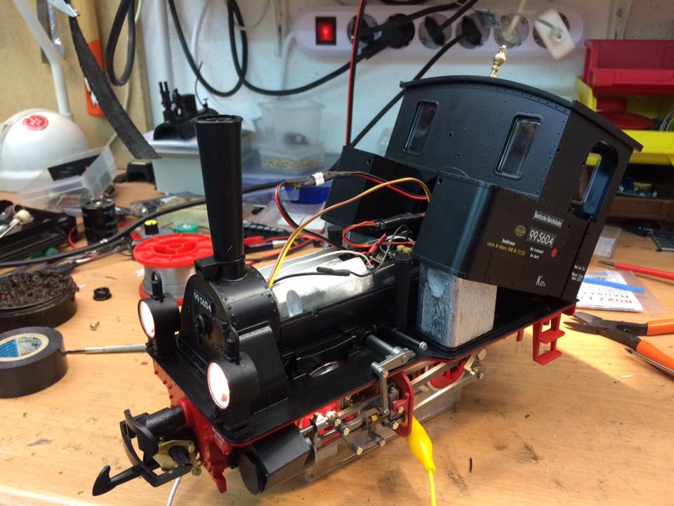

Lose aufgesetztes Führerhaus, um den Zusammenbau zu testen.

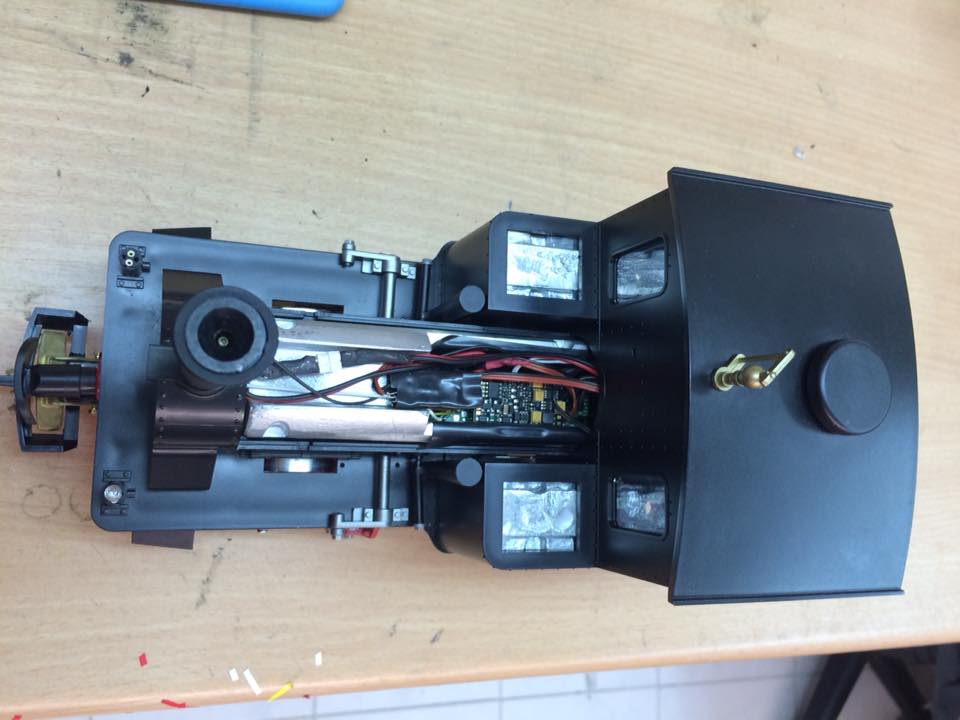

Hier sieht man den Decoder besser
Lokomotive in Reparaturstellung!
Montiert man den Kessel ohne der Schraube, die Kesselgewicht und die Kesselhälften zusammenhält, so kann man nach Lösen des Führerhauses die obere Kesselhälfte abnehmen und kommt so zum Beispiel an die Anschlüsse für den Rauchgenerator oder gar an den Decoder ran!
Ich habe hier den ZIMO MX645P22 inclusive ADAPLU-Adapterplatte verbaut, welche mir die 5-Volt-Spannung für die Servoas zur Verfügung stellt. Beides hat im Kesselgewicht gut Platz.Allerdings muss zum Betreiben des serienmäßigen Rauchgenerators eine Verstärkerschaltung a la Oliver Zoffi eingesetzt werden, da sonst beim Einschalten des Rauchgenerators der MX645 überlastet wird und andere Funktionen abschaltet. Die von mir genannte Schaltung von O.Zoffi ist auf der Homepage von Zimo zu finden und einfach aufzubauen. Dadurch wird die Energie für den Rauchgenerator direkt von der Schiene genommen und eine Ansteuerung über die CV's 137/138/139 des MX645 bleibt erhalten. Das heißt, ich habe je nach Fahrzustand - Stillstand/Konstantfahrt/beschleunigte Fahrt - einen unterschiedlichen Dampfausstoß. Leider halt noch nicht gepulst........

Die Spule ist für die Funkentstörung des Motors. Wahrscheinlich hat der verbaute Motor recht schlechte
EMV Werte. Welcher Motor ist verbaut?
