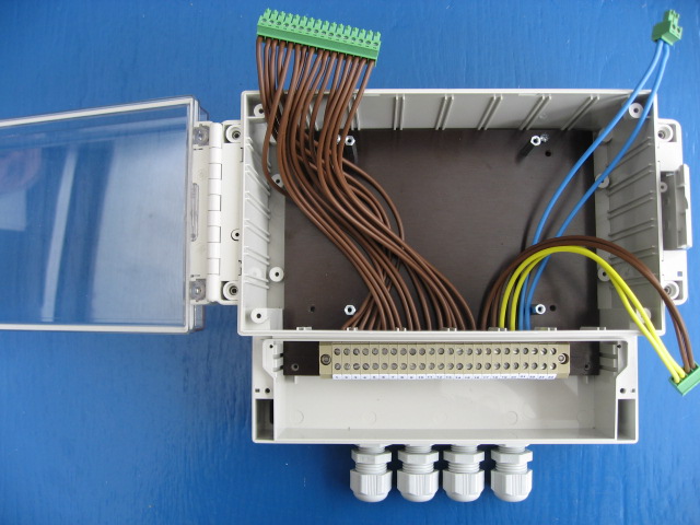

Dieses Bild zeigt das Gehäuse mit geöffneter Tür und mit der Verdrahtung (flexible Litze 1 qmm) zwischen den Steckern des Besetztmelders und der 24-poligen Klemmleiste. Diese gestattet es, Drähte bis 4 qmm zu klemmen. An dieser Klemmleiste enden die von Außen durch die Kabelverschraubungen ankommenden Kabel. Zur Montage des Besetztmelders(GBM16XL) befinden sich auf der Bodenplatte vier 25 mm lange Abstandsbolzen.

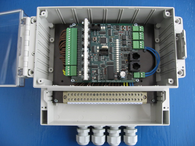

Das Bild zeigt das geöffnete Gehäuse mit montiertem Besetztmelder GBM16XL.

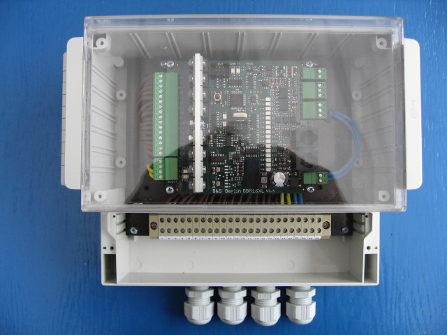

Das Bild zeigt das Gehäuse mit zugeklappter transparenter Tür.
Das Bild zeigt das Gehäuse mit zugeklappter transparenter Tür und dem verschlossenen Verdrahtungsraum.

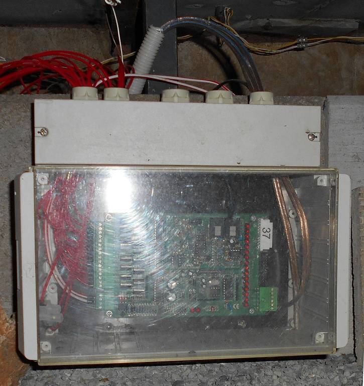

witzigerweise habe ich genau so ein Gehäuse schon einige Jahre im Garten im Einsatz
(und vorher war es 15 Jahre lang ein Steuerkasten für eine Mischbatterie)
es ist halt Praktisch weil es eine Tür hat die man es ohne Werkzeug öffnen kann.
Ich hab aber keine Klemmleisten reingebaut sondern gleich "direkt" angeschlossen.
Es ist unter einer Zementfaserplatte montiert also von Oben geschützt.

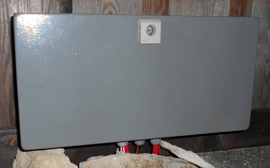

Ich habe z.B. einen ollen Blech Schaltkasten mit Türdichtung
ohne Überdachung für den unteren Bahnhof in Verwendung.
Da sind 2 Blüchermodule nebeneinander drin
(für den Kasten (Ebay) habe ich 15Euro bezahlt)
Der Trotzt Sonne und Regen gleichermaßen gut!
