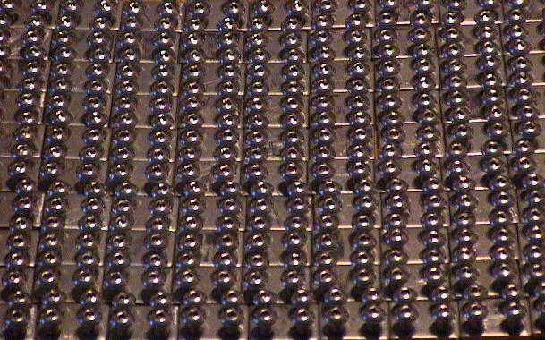

nachdem ich nun stundenlang 100 Schienenverbinder aus Edelstahl von SanVal verschraubt habe,
bin ich dann doch etwas erstaunt über die Qualität.
Etwa 10 Prozent konnte ich nicht mit allen 4 Schrauben versehen, weil das Gewinde nicht sauber genug
eingeschnitten ist und ich die Schraube auch nicht gleich völlig zerstören möchte. Wahrscheinlich ist das
auch nur eine Fernost-Produktion ohne Qualitätskontrolle.
Schade, die Massoth-Verbinder sind zwar nicht aus Edelstahl und auch nicht ganz so massiv,
dafür können sie aber mit einer erstklassigen Verarbeitung aufwarten.

Die Schienverbinder lagen jetzt lange herum, ohne nachbearbeitet zu werden. Jetzt hatte ich die Zeit dafür.
Die amerikanischen Gewinde UNF 10-32 (Gewindeschneider von GARANT) wurden nun von mir in einer
dreistündigen Aktion nachgeschnitten. Ich bin nur froh, dass ich dem Rat meiner Schüler gefolgt bin
und nicht per Hand nachgeschnitten habe sondern mit Hilfe des Akkuschraubers.
Das funktioniert wirklich klasse.
Vielleicht kann man die Verbinder auch selbst herstellen. Nachdem es "Edelstahl" ist, fürchte ich einen
gewissen Verschleiß bei den Werkzeugen, der es unrentabel machen könnte.
Die Verbinder halten bombenfest. Die Schrauben haben einen besseren Kopf als die bekannten
Massoth-Verbinder, außerdem halten 4 Schrauben besser als 2 mit einer Klemmschiene.
Allerdings ist es auch doppelte Schraubarbeit. Auf jeden Fall bin ich froh, dass wieder etwas geschafft ist.
Nach dem vielen Kabel ziehen und Decoder programmieren tat mir diese mechanische Arbeit richtig gut. :muk
