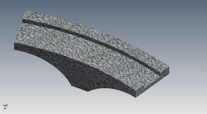

So entstand nun dieses CAD-Modell, welches es galt in eine Form umzusetzen :?
So könnte einmal der Kreisviadukt aussehen.
Kenner der Materie werden sicher den Unterschied schon bemerkt haben. Ich hatte zuvor "ähnlich" dem Brusio-Viadukt geschrieben.
Denn beim Vorbild hat es kreisförmige Bögen. Nun soll der Viadukt auf der Geländeoberfläche starten und da würde man von den ersten Bögen nichts sehen.
Daher die ovale Form um hier mehr Freiraum zu gewinnen.

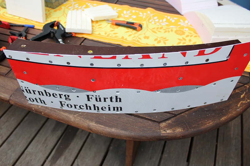

Die ersten Schalungsteile, Aussen.
Die ersten Schalungsteile, Innen; noch ohne Styrodurauflage.
Die Innenteile

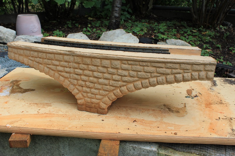

Und wenn schon so viel Aufwand, dann sollte das Ganze natürlich auch eine Steinstruktur bekommen.
Denn so olle massive Betonklötze aus meiner Anfangszeit hab ich schon genug im Garten stehen bzw. reiß ich wieder ab.
Nur das Styrodur wollte nicht so recht. Es bedurfte einiger Versuche selbiges in Form zu bringen.

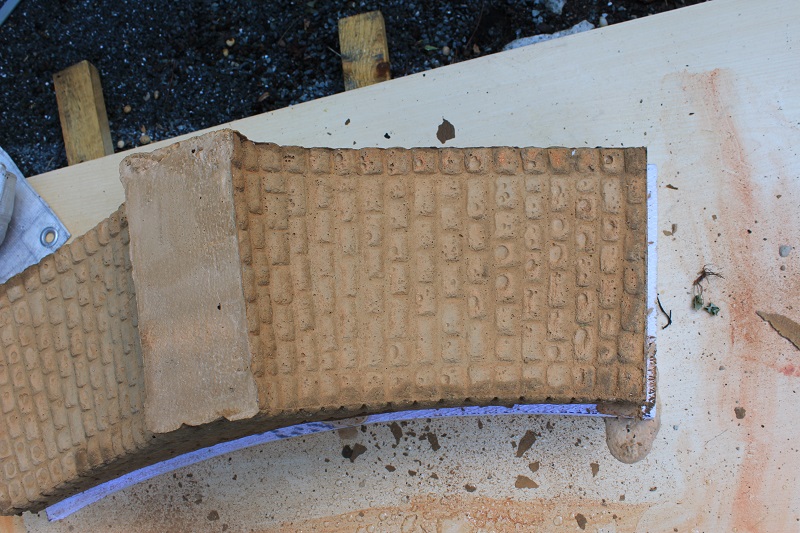

Nach vier Tagen Trockenzeit wollte ich mal kucken was aus dem ersten Versuch geworden ist.
Schließlich wurde die Form nur durch den kleinen verbliebenen unteren Auflagequerschnitt befüllt, im Bewusstsein
daß der Beton evtl. nicht alle Konturen völlig ausfüllen könnte.

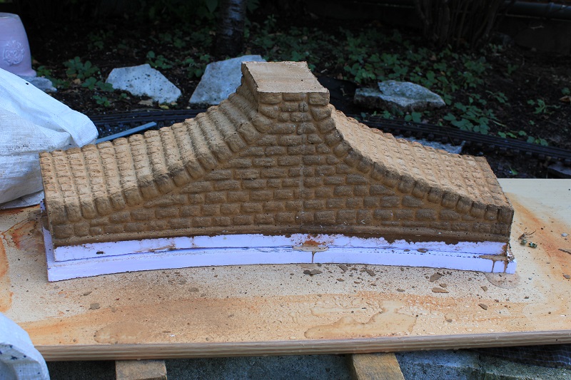

Hier mal die geöffnete Form
Hier kann man die Problematik schon besser erkennen. Die aufsteigenden Luftblasen konnten nicht alle entweichen.
Im Umkehrschluss würde dies bedeuten, die Form beim befüllen um 180° zu drehen. Dann müsste ich aber beim befüllen
das Gleisbett per Hand mit Formen.
Dieses Segement wird den Beginn vom Kreisviadukt darstellen, soll heissen da kann eh keiner drunter kucken :wink:
Gruss

Du hast die Form beim befüllen bestimmt gerüttelt!?
Probiere es doch einmal mit einem angschraubten Schwingschleifer als Rüttelgerät
evtl krigst du so die Blasen besser raus.....
R3 und 4cm Steigung :shock: würde ich nicht wagen - da wirst du öfters mal ins schleudern kommen......
vor allem mit deinen kurzen leichten Pullmännern hinten dran.

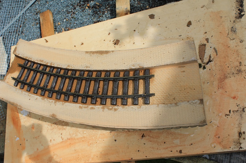

Beim nächsten Foto einstellen :dup3 Bitte mal die leere Gieß-Form von innen zeigen!

Dein Erstes Kreisviadukt schaut schon ausgesprochen gut aus ,ok die Steigung von 4% und R.3. ist sicher recht grenzwertig .
Wegen der Lufteinschlüsse , versuch es doch einmal die Form nur halber zu füllen , senkrecht nach rechts und links drehen damit der Beton gut in die Seiten laufen kann und alles benetzt zum Schluss den Rest langsam auffüllen .
Die Viskosität vom Beton eventuell noch etwas herabsetzen könnte natürlich auch noch hilfreich sein ,aber nicht zu toll sonst entmischt sich der Zement.
Dann mal gutes Gelingen Gruß RobertG
Jo, hab ich! Ausgiebig mit dem Schwingschleifer.
In Anbetracht der Form-Geometrie unbedingt notwendig zum Befüllen aller Vertiefungen.
Robert schreibselt:
Gute Idee, werde ich beim zweiten Teil mal probieren.
Ich hatte bereits etwa 0,5 Liter mehr zugegeben.
Hier noch ein Blick in die Form.
So sieht das Teil nun nach dem endgültigen Ausformen an.
Und von Oben. Hier zeichnet sich die Struktur von der Styrodurplatte ab.
Mal sehen ob ich selbiger noch eine Struktur verpasse.
Passt für R3 :D
Und nun, gießen, gießen ...
Gruss

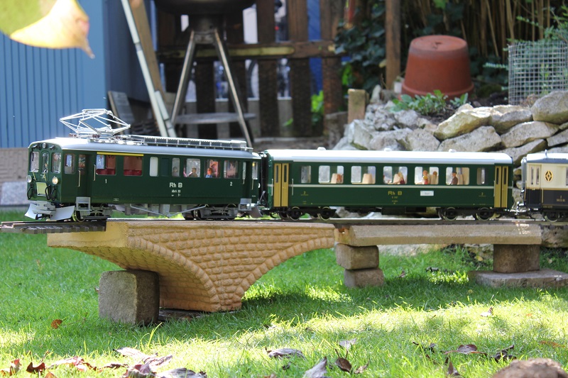

Seitens der obersten Baubehörde im Kanton Rothaurach wurden umfangreiche Testfahrten angeordnet.
Sodann wurde mit umfangreichen Bauarbeiten begonnen. Der R2 im Zufahrtsbereich samt Weiche hatte in der Vergangenheit
immer wieder zu Betriebsstörungen geführt. Daher wurde beschlossen die komplette Kehrschleife zurück zu bauen und statt dessen auf R3 zu erweitern.
Hier die ersten Testfahrten von den später hier eingesetzten Triebfahrzeugen samt Anhängelast:
Hier der ganze Zug:
Nachdem mit dieser Baumaßnahme der Monte Rothaurach bahntechnisch erschlossen werden soll und hier auch Nostalgiefahrten geplant sind,
wurde auch die Ge 3/4 hier eingesetzt:
Der ganze Zug:
Die Steigung beträgt etwas über 4% auf Edelstahlgleisen und ist dem provisorischen Unterbau geschuldet.
Dennoch verliefen die Testfahrten zur vollsten Zufriedenheit. Auch Anfahren am Berg ist möglich. Lediglich bei bei zu forscher Beschleunigung stellte sich ein Schleudern ein.
Bei Feuchtigkeit wird sich daß Ganze natürlich anders darstelllen. Aber im Regen wird für geöhnlich der Bahnbetrieb eingestellt.
Ansonsten gelten reduzierte Anhängelasten.
Zu massiven Verzögerungen im Betriebsablauf führte eine R3-Revaldaweiche im Abzweig zum Kreisviadukt. :ä2
Durch den unmittelbaren sanften Anstieg nach der Abzweigung gab es hier wieder Kurzschlüsse.
Nachdem diese Weiche mit einer LGB-Weiche getauscht wurde war Alles gut :roll:
Weitere Fortschritte wird es dann wohl erst 2015 geben, der Vorlieferant für die Kreissegmente ist stark in Verzug geraten :wink:
