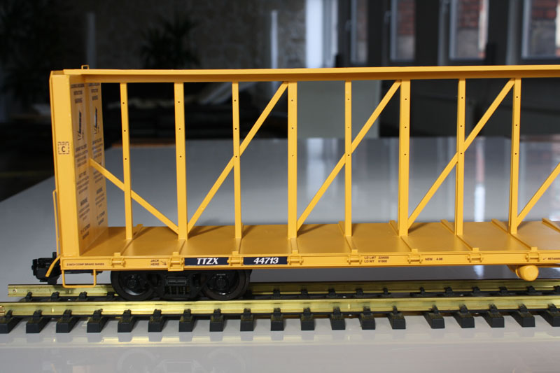

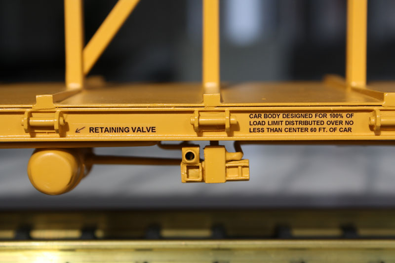

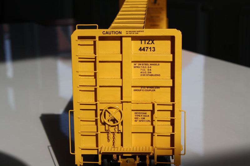

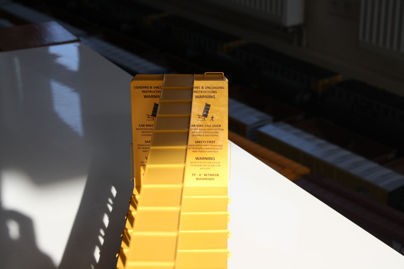

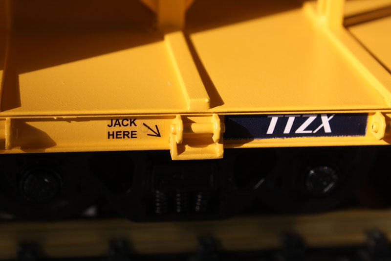

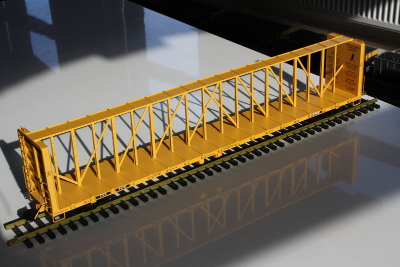

in Ermangelung geeigneter Fertigmodelle hatte ich mich vor ca. 5 Wochen dazu entschlossen, einen Centerbeam Flatcar selbst zu bauen. Der Centerbeam - für alle nicht US-Bahner - ist ein Flachwagen mit Stirnwänden und einer der Länge nach verlaufenden Mittelwand bzw. einem Mittelgestell. Er dient dem Transport von Schnittholz und wird im Original in unterschiedlichen Längen und Varianten gebaut. Ich habe mir zum Nachbauen den mit 73 Fuß Ladefläche ausgesucht, was im Modell ca. 77cm Gesamtlänge wurden. Gebaut ist der Waggon komplett aus Messingprofilen bzw. -platten. Die Drehgestelle sind die aus Metall von USA Trains. Es fehlt noch die Beschriftung, die ich mit ACT Decals zum selbst Bedrucken mache. Weil ich nicht weiß drucken kann, sondern nur dunkel, wird der Wagen anstatt braun oder dunkelblau einer der Vermietungsgesellschaft TTX. Die sind alle gelb.
Hier ein paar Bilder von meinem Versuch in 1/29...

Hallo Frank,
dein Versuch schaut super gut aus. :ch151
Die Bedruckung noch besser!
Fragen:
Hast du das Messing verlötet oder wurde es verklebt.
Wie, wo und mit was hast du die Kleinteile angefertigt
Wie sind die Fahrwerke angebracht.
Wo und mit was hast du Lackiert...wie ist derFarbaufbau?
Ein Bastelanleitung wie du was wo zusammen gebastelt hast würde mich sehr erfreuen. (bin Oberneugierig!)

Hallo Horst,
Danke für die Blumen :D
95% sind verlötet, der Rest mit Haralds Sekundenkleber verklebt.
Zum Bau verwendet hab ich ausschließlich Messingprofile bzw. -rohre sowie 0,5mm Messingplatten. Letztere sind von Modulor, ein Versand aus Berlin, der nicht nur billiger als Conrad ist, sondern auch noch die Platten auf Wunsch zuschneidet. Manche Profile sind auch von Conrad.
Die Profile sind I, H, L, T und vor allem U. Das I-Profil ist wie H nur schmaler.
Kleinteile:
Die Spannrollen sind aus 8x8mm U-Profil, das erst durchbohrt, dann auf Scheiben geschnitten und danach in Form geschleift wurde. 36 mal.
Griffe sind aus 0,8mm Draht. Das Laufblech an den Wagenenden gibt es auch so bei Modulor. Die Kette ist im Internet bestellt.
Das Bremsrad ist selbst gebaut.
Die Farbe ist Tamiya TS Grundierung und dann Revell Aquacolor mit der Airbrush-Pistole drauf. Drüber wieder Tamiya Seidenmatt Klarlack (TS 79).
Mit dem ist auch die Decal Folie (ACT Decal) überlackiert. Da habe ich eine weiße für die Wagennummer und das TTX-Logo verwendet und eine durchsichtige für alles andere. Die Schriftart für TTX kann man sich kostenlos runterladen. Die Datei für die Beschriftung ist ein ganz normales PowerPoint.
Befestigung der Drehgestelle:
in den Gitterrahmen ist ein 10x10mm Vierkantprofil eingebaut. Da hinein habe ich ein Loch gebohrt, in das ich die 6mm Stange gerade so hineinhämmern konnte. Das hält bestens ohne Löten. In die Stange habe ich dann von oben ein 2,4mm Loch gebohrt und ein M3 Gewinde hineingeschnitten. So kann man die Drehgestelle einfach hinschrauben.

Hallo Frank,
wir durften Dein Werk ja schon live bewundern, ist wirklich klasse geworden :!:
