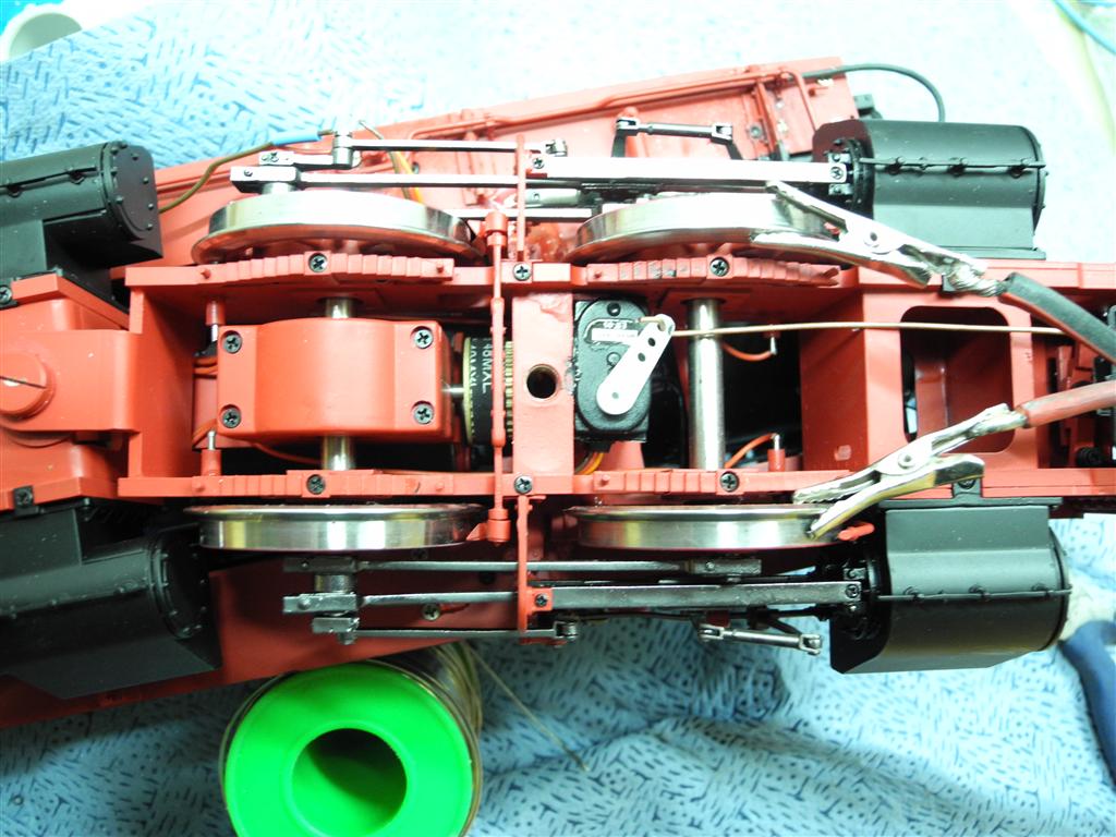

Als Servos für die Entkuppler verwende ich gerne Mini-Servos. Billig, zuverlässig und kraftvoll. Zum Einbau ist im Drehgestellrahmen genügend Platz.
Die Servos sollten leicht austauschbar sein, da der ein oder andere im rauen Alltag seinen Geist aufgeben kann. Wer zu hochwertigen Servos greift, kann diese aber auch fest verbauen.
Angeschlossen werden die Servos direkt am Decoder. Um Soundprojekte aufspielen zu können, muss die Versorgungsleitung abschaltbar sein. Platz für einen Schalter oder Lötpunkt findet sich sicher. Möchte man den Decoder nur programmieren und auslesen, geht das auch mit direkt angeschlossenen Servos.
Für die Entkupplung werden Adapterplatten von Heyn/ Fertig verwendet. Die notwendige Kraftübertragung geschieht entgegen der Empfehlung nicht mit Angelschnur, sondern mit Messingdraht. Die Toleranzen sind damit geringer. Mit einer langen M2-Schraube wird die Tauschkupplung an der Stelle der Originalkupplung montiert. Kleine Anpassungen der Plastikstege sind notwendig, um die Kupplung in der richtigen Höhe anbringen zu können.

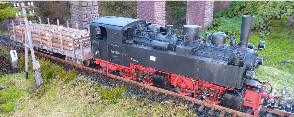

Die Innereien hab ich bei meiner Mallet Lok original belassen.
Aber äußerlich sind neue Fahrzeuge für meinen Geschmack immer zu steril , daher wurden etwas Gebrauchsspuren aufgetragen.
Beim altern mit Farben bekommt man keine wirklich schönen rostigen Effekt hin.

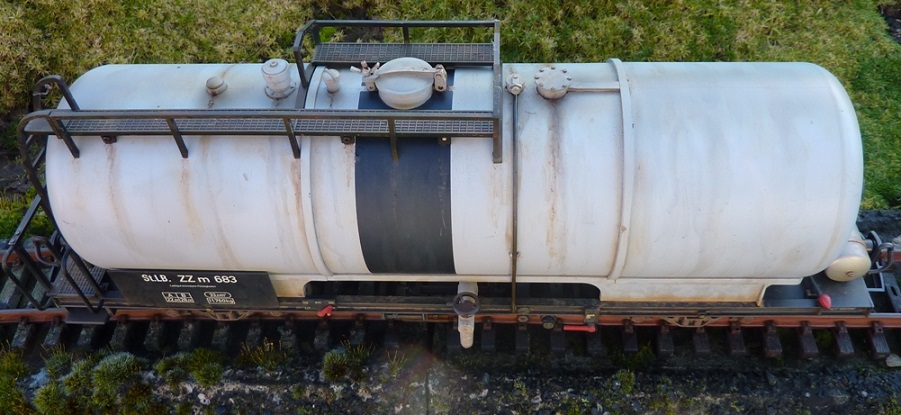

Mit dieser selbst hergestellten "Farbe" hab ich mit einem Pinsel den Rost aufgetragen , das gute daran ist nach derTrocknung kann man auch die Intensität durch abputzen noch nach regeln.
Zum verewigen sollte jetzt nur noch matter Klarlack aufgetragen werden.Bin aber noch am straucheln ob ich das für immer will oder wieder abputze :ch163
Hier noch ein Bild von einem rostigen Kesselwage , auf dem weiß kommt der Rost halt noch besser zur Geltung und kann auch erkennen das die "Farbe " etwas krümeliges hat eben wie Rost.

vielen Dank für Deine Tipps. Sie sind schon gespeichert. Auch ich bin ein Fan von betriebsverschmutzten Lokomotiven und Wagen. Bremsstaub, Rußpartikel, Rost. All das gehört zum Alltag. Allerdings macht es uns die Eisenbahn im Harz nicht leicht. Die Loks werden vom Personal so hochgeputzt, dass sich die Sonne darin spiegeln kann. Am ehesten trifft das Kiss in der Ursprungsausführung, evtl. noch mit glänzendem Klarlack. Aber der Tag ist nicht gleich. Abends sehen die Loks nach einem langen Tag eher trüb aus (matter Klarlack), bevor sie für den nächsten Tag wieder vom Personal gebohnert werden. So wie Deine Mallet toll gealtert aussieht, war es eher in der DR-Ära. Je nach dargestellter Zeit braucht es strenggenommen auch einen anderen Wagenpark. Als die Loks so aussahen, waren die Personenwagen noch nicht rekonstruiert. Im Selketal gab es gar noch Güterverkehr mit Schmalspurwagen. Wieder ganz anders verschmutzt sahen die Fünfkuppler aus, die Anfang der 80er auf Ölfeuerung umgebaut wurden. Dann sollten wir auch die Nummer ändern. Aus der 99 7232 wurde bsp. die 99 0232.
Die Alterung einer Lok ist somit, wie Du schon sagst, viel mehr als etwas Farbe drauf. Selbst die Wagen altern sich. Stehen sie über Jahre draußen in der Sonne (z.B. die Wagen im Selketal) sind sie wesentlich ausgebleichter als die Wagen, die in Wernigerode in der neuen Wagenhalle stehen.
