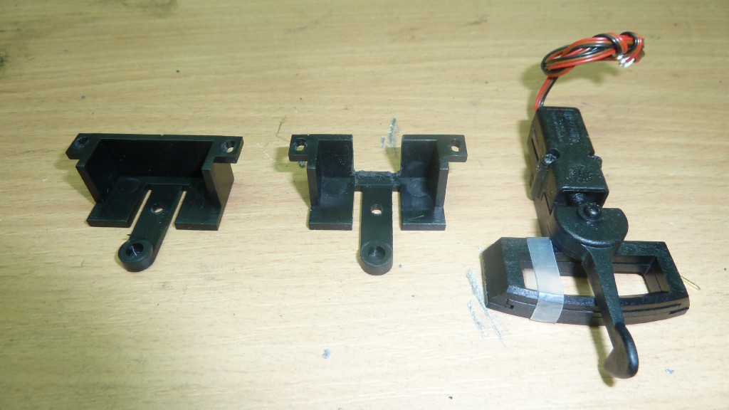

Etwas problematisch stellt sich für mich das Zerlegen der KÖ dar. Als erstes empfehle ich die Kupplungsattrappen zu entfernen. Einerseits stören sie, am Fahrzeugende halten sie die Pufferbohle mit. Dann sind die Kupplungsösen wie gehabt zu entfernen. Unter der Kupplung ist dann je ein Einsatz zu erkennen, der auch mit zwei Schrauben gehalten wird. Dieser ist auch zu entfernen. In diesen Einsatz muß eine Aussparung geschaffen werden. Die Aussparung muß die Breite des Antriebes des MASSOTH-Entkupplers haben und sollte möglichst bis zum Boden ausgearbeitet werden. Also Säge und Feile!

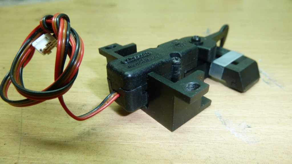

Im folgendem Bild links der unbearbeitete Einsatz, in der Mitte der Einsatz mit Aussparung und links der MASSOTH-Entkuppler.
Und hier der Einsatz mit dem MASSOTH-Entkuppler als Einheit.

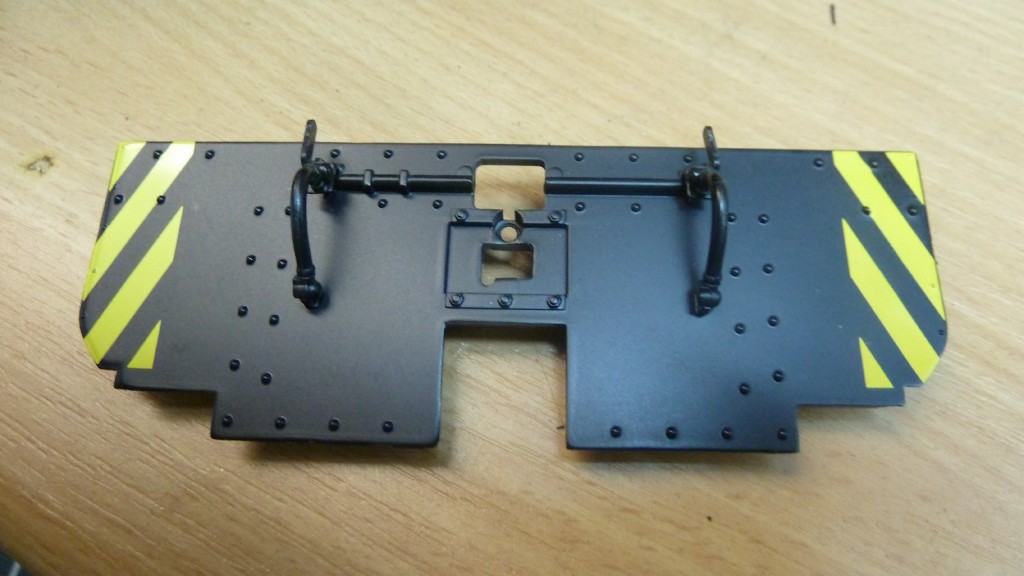

Hier die Pufferbohle die ich meine.
Zwischen den rechteckigen Öffnungen für Steckdose und Puffer/Kupplungsattrappe ist das Loch für das kleine Schräublein zu sehen.

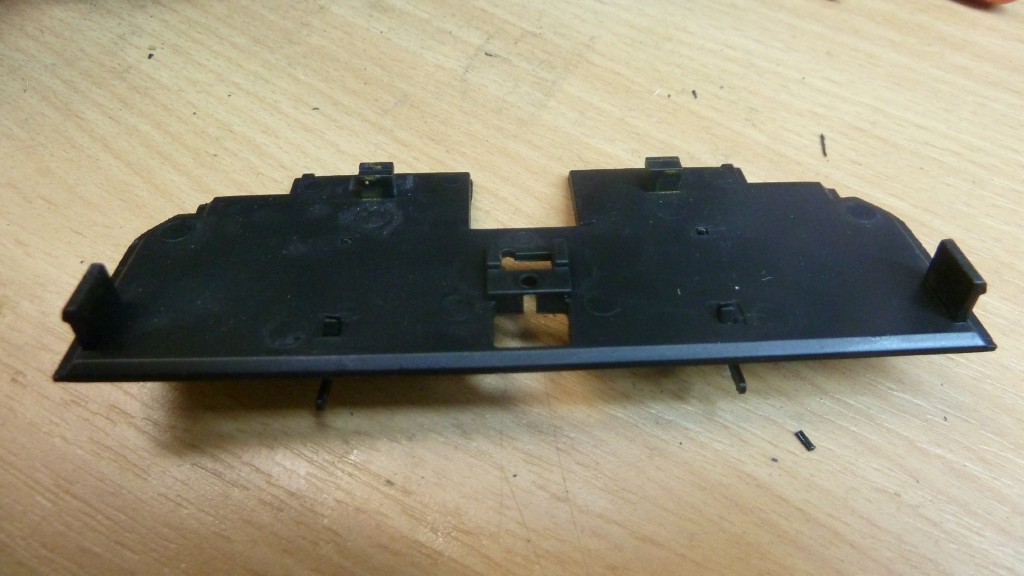

Die Bohle von der anderen Seite. Gerade bei Rastnasen ist es immer wichtig zu wissen, wie sie liegen. Ein Bild sagt da immer mehr wie tausend Worte.
Hier die Lok ohne Pufferbohle:

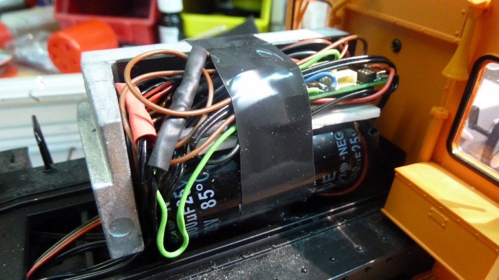

Ich habe den Onboard-Decoder komplett entfernt. DIe Hecksteckdose nicht mehr angeschlossen. Kein Bedarf zur Zeit und zuviel Angst, dass etwas falsches eingesteckt wird, was den Decoder zerstören könnte. Den eingebauten Schalter habe ich auch entfernt. Finde ihn nicht so schick. Da ich einen ELKO als Puffer installiert habe, habe ich einen Micro-Schalter in der Lok am Führerstand angeklebt, der wenig auffällt. Der ist dann auf "AUS" zu stellen, wenn programmiert werden soll.
Dann habe ich die Lok am Heck wieder montiert. Sieht dann so aus:
Der Montageraum des Onboard-Decoders wird komplett von ELKO und Decoder samt Anschlüssen ausgefüllt. Damit Kabel und Decoder an Ort und Stelle bleiben, wenn die Motorhaube aufgesetzt wird, habe ich das ganze mit Isolierklebeband fixiert.

Beim Antrieb muß man aufpassen! Gas Antriebsgehäuse besteht aus Unter- und Oberteil, welche mit Rastnasen einander halten. Ich hatte die Aussparung des Einsatzes etwas zu knapp ausgearbeitet. Deshalb wollte ch den Antrieb wieder entnehmen. Dabei haben sich Ober- und Unterteil voneinander getrennt. Zum Vorschein kommt ein Micromotor nebst Übersetzung und kleiner Platine. Ist man dann noch so ungeschickt wie ich, und verdreht dabei den Gewindevierkant auf der Welle, so verstellt man damit die Endanschläge der Kupplung. Ist alles justierter, aber geht halt Zeit verloren. Auch der Hinweis, dass man die Sicherung um die Kupplungsöse erst nach erfolgter Montage entfernen soll, sollte man befolgen. Verschiebt man den unteren Teil der Öse kann es zum Herausrutschen des Kupplungshakens kommen und die kleine Feder, die den Haken bewegt, ist auf Irrwegen im Keller. :ä2
