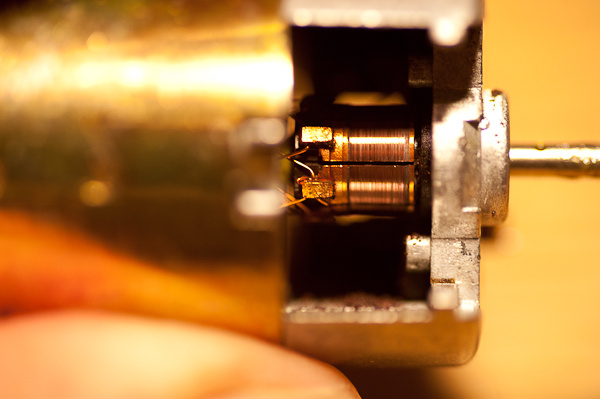

Also Motor zerlegt (Seit diesem Forum weiß ich ja es geht :-)) und die Spalten zwischen den Kommutatorsegmenten inspiziert, da ich einen Kurzschluß vermutete.
Auf den nächsten Bildern sieht man wie die ausgesehen haben:

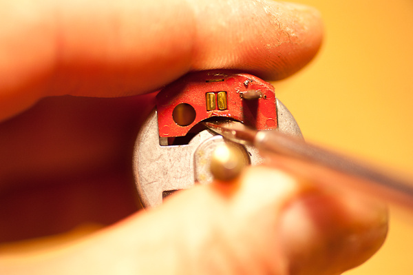

Diesen Motortyp kann man öffnen:
Die roten und schwarzen Kunststoffteile vorsichtig raushebeln:
(Eigentlich reicht es wenn man eins entfernt)
Halb draußen:
Ritzen zugeschmiert mit Abrieb der Kohlen:
Ritzen nach vorsichtigem Reinigen mit einer Nadel:
Jetzt rennt sie wieder wie neu:-) !
