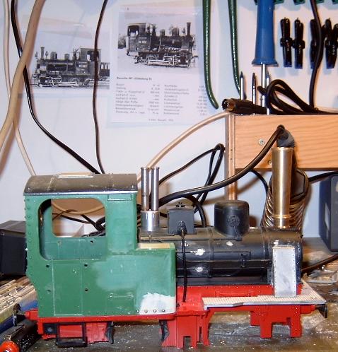

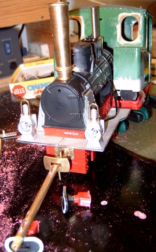

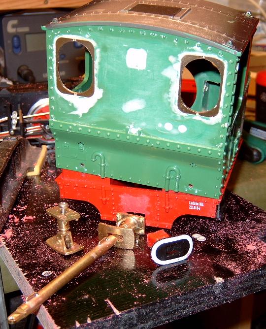

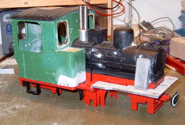

Servus,
da es bei unserem T1 nicht so recht weitergeht habe ich angefangen eine Stainz umzupfriemeln.
Was soll auch ein Österreicher auf einer DR Strecke ? 8)
Hier auf dem ersten Bild kann man im Hintergrund erkennen was daraus werden soll, eine 99023 !
Da ich kein Modellbauer bin werde ich natürlich nur sowas Ähnliches wie eine 99023 erreichen;
Die Gussteile sind vom PMT; Das Stainz-Fahrgestell las ich so wie es ist - bis auf die Puffer:
Die Trichterkupplungen und die Drehfenster sind von Reppingen
Die Rohbauarbeiten sind damit schon so gut wie abgeschlossen,
Decoder + Kondensator als Pufferspeicher sind auch schon eingebaut,
dazu habe ich den Führerhausboden etwas angehoben um den Krempel darunter zu verstecken.
Demnächst gehts weiter - hoffentlich...... :roll:

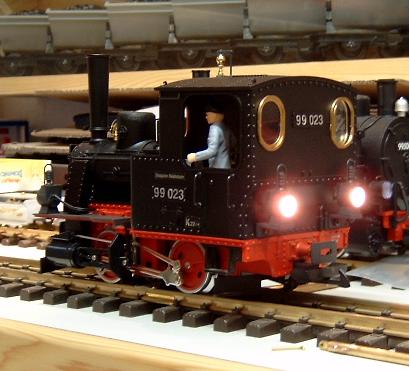

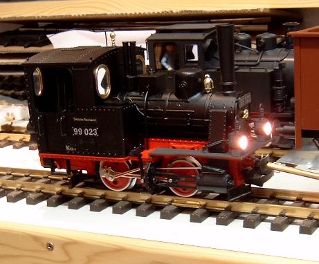

99023
Mein kleiner Stainzumbau ist auch erledigt:
Jetzt gefällt sie mir schon viel besser!
- Nicht mehr so "Österreichisch" -
Für die Digi-Freaks:
Es ist jetzt ein LGB 55021 Decoder drin, dazu ein Speicherkondensator;
Witzigerweise wird das Licht nicht gepuffert !
Wenn ich die Lok mit langsamer fahrt vom Gleis hebe fährt sie noch nen halben Meter das Licht ist aber gleich aus.....
