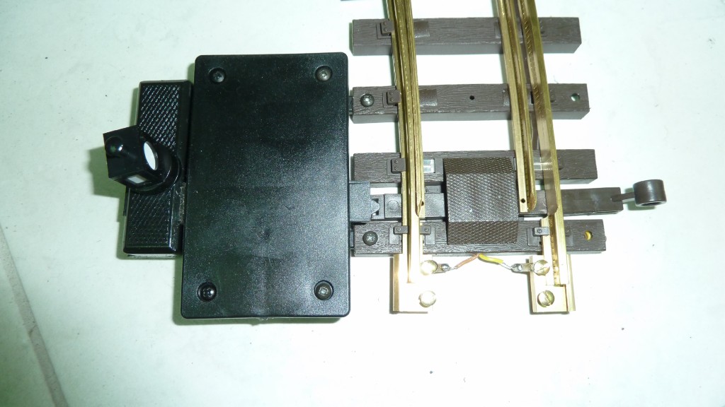

Hier ist gut das Innenleben des Trainline-Antriebes zu sehen. Ganz links unter dem Servostecker der Decoder, daneben der Servo und dann der Verstellhebel. das obere Anschlussstück des Verstellhebels ist unbearbeitet, das untere bereits für die Aufnahme des Weichenlaternenadapters vorbereitet.

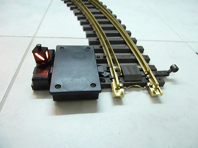

Im folgenden Bild ist das Unterteil der Weichenlaterne montiert (angeklebt). Dazu mußte die Aufnahme des TRAINLINE-Antriebes etwas befeilt werden, ebenso im Übergangsbereich/Durchgangsbereich des Verstellhebels. Die Verkabelung ist auch zu sehen. Ich will an der Weiche so wenig wie möglich Kabel sichtbar haben, aber dennoch eine Demontagemöglichkeit des Antriebes gewährleisten. Also habe ich die Anschlussstifte des Antriebes nach Anlöten der Kabel nach innen gebogen, das Anschlusskabel für die Laterne auf kürzestmöglichen Weg verlegt und das Anschlußkabel des Antriebes durch das vorhandene Bodenloch nach untern herausgelassen. Dieses Kabel wird dann an den Kabelanschlüssen der MASSOTH-Gleisverbinder angelötet. Damit ist am Ende nur das kurze Stück Kabel an den MASSOTH-Gleisverbindern zu sehen. We will, könnte das Kabel auch von unten an die Weiche heranführen. Dann wäre es absolut unsichtbar, aber auch nicht mal schnell abschraubbar.

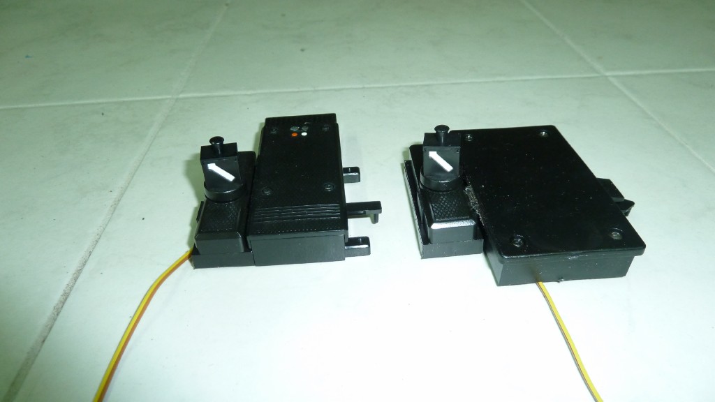

Die folgenden Bilder sollen als Vergleih zwischen den Antrieben dienen
Auf dem folgenden Bild sieht man ganz gut, dass die Antriebe an der Weiche montiert einen etwas anderen Platzbedarf haben. Ich habe die Antriebe so positioniert, dass die Verstellhebel auf gleicher Höhe liegen, damit sind auch die Weichenlaterne gleich positioniert. Gut zu sehen ist, dass der LGB-Antrieb in Verbindung mit dem montierten MASSOTH-Decoder einen anderen Platzbedarf hat. Er schaut "nach oben" raus, der TRAINLINE weniger

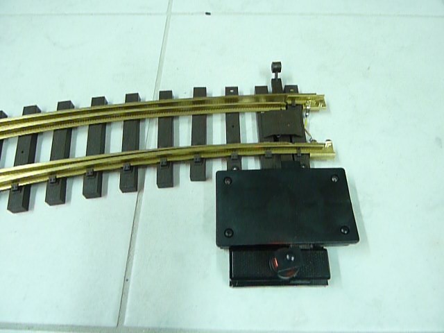

Hier sieht man in der Draufsicht, dass ausser den kurzen Kabeln am Gleisverbinder kein Kabel weiter zu sehen ist!
