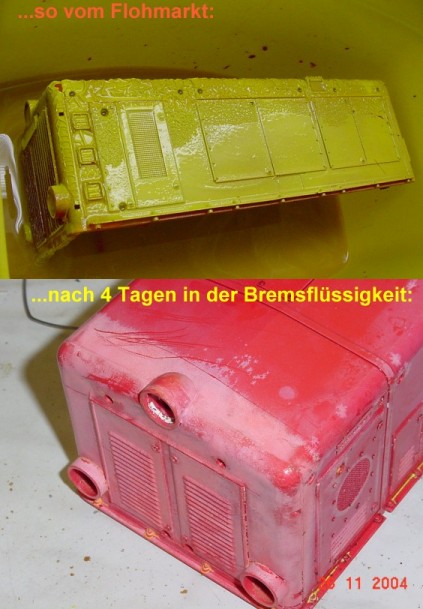

Andy hat geschrieben:...Hast du nicht erzählt - das Gehäuse war nicht mehr zu Retten....ist das Super-Fein-Rasen oder,
ist dein Garten betoniert.....
Nö, ich sagte dass das Gehäuse arg mitgenommen ist, vor allem, nachdem ich es 4 Tage in Brems-
flüssigkeit liegen ließ. War doch noch zu retten. Nachkaufen muße ich die Griffe, die Türen und die "Gläser".
So sah es davor aus:
Das Grüne ist übrigens weder Rasen, noch Beton. Das ist der Terrassenteppich......
