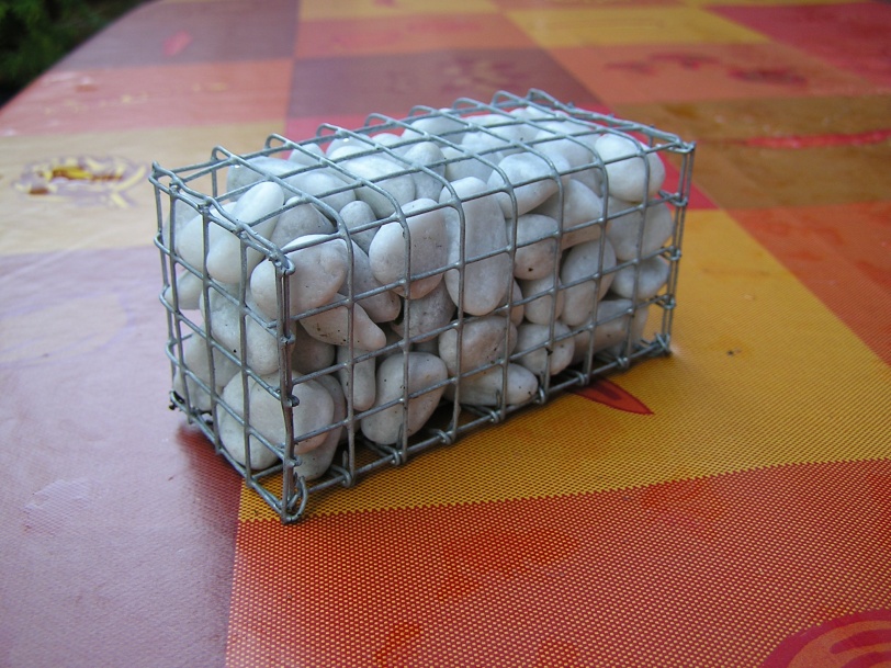

Jedesmal wenn ich auf meiner Anlage Betrieb machen möchte, ärgere ich mich über diverse Verschmutzungen auf den Gleisen wie Rindenmulch, Erde und Blätter.
Nun die Verursacher sind bekannt, jedoch nicht haftbar (3 Meerschweinchen und 1 Zwerghase). Um den ganzen etwas Einhalt zu gebieten habe ich mich am Bau von Gabionen versucht.
Seht nun selbst.
Als Mäuerchen schaut das Ganze dann so aus.
Ich muß gestehen, die Idee dazu ist nicht von mir. Auf irgendeiner Gartenbahnseite hatte ich es schon mal gesehen.
Gruss

Hallo Rolf,
super!
Das ist mal wieder genau nach meinem Geschmack: Überschaubarer Aufwand, schöner Ertrag.
Einfach Klasse.

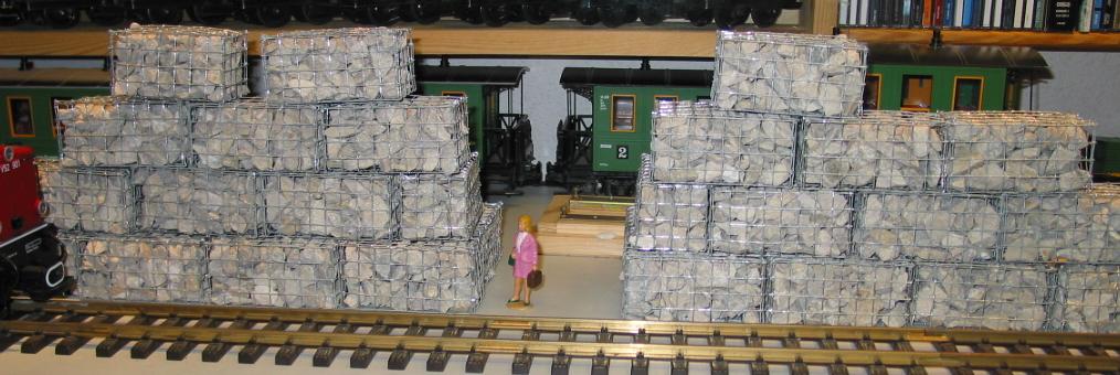

Nachmacher
Hi :gsn:
bei den total spannenden TV-Fußballabenden :ch052
haben ich quasi so nebenbei einige Drahtkäfige gebogen
und mit Schotter gefüllt:
das sind jetzt 25 Stück, schätze ich benötige 4mal so viel...
mal sehen wie / wann's weiter geht.....
Grüße Andy :D

Hallo Andreas,
schaut gut aus was du so vorm Fernseher bastelst!
Nachschub von dem Drahtgeflecht liegt bei mir wieder bereit. Wer also welches benötigt, bitte melden.

Re: Nachmacher
ich würde sagen super :ch023
Die gefallen mir besser als die Originale von Rolf :ko
Das liegt aber nur an den meiner Meinung nach schöneren = natürlicheren Steinen :ch014
Nix für ungut Rolf ;-)

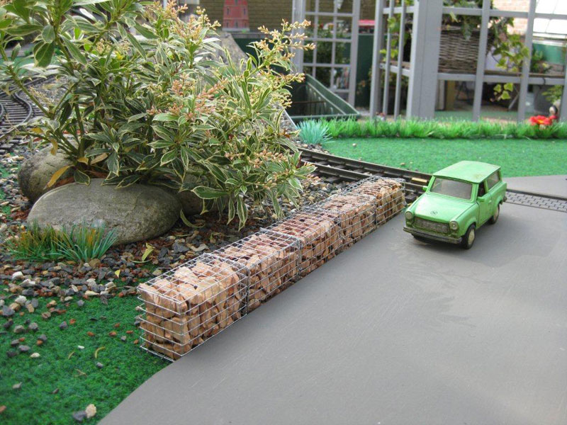

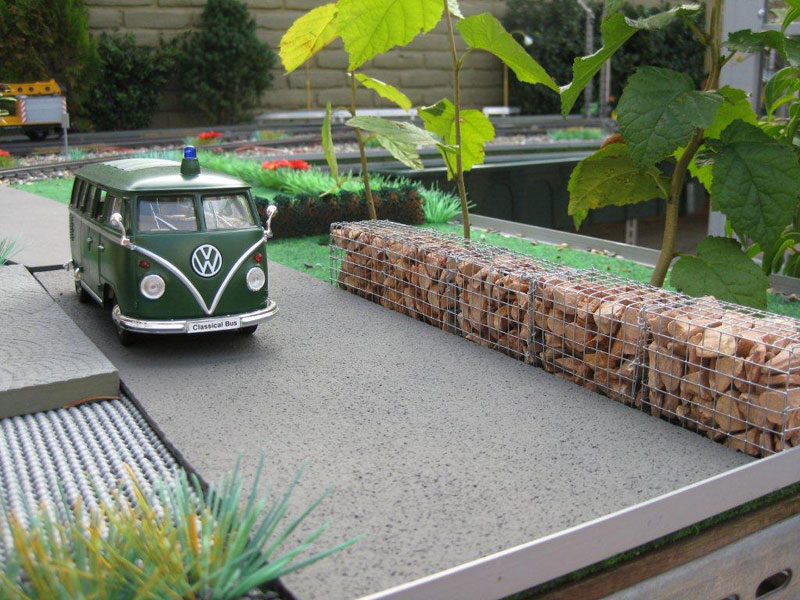

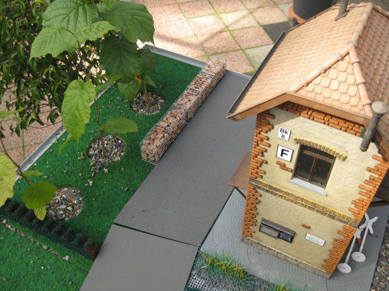

Hallo zusammen
hier Bilder von den Steinkörben oder Gabionen fur meine Gartenbahnanlage.
Ist zwar ein mords Arbeit aber es lohnt sich, Maße 60x40x35 mm.
Ger Vreuls

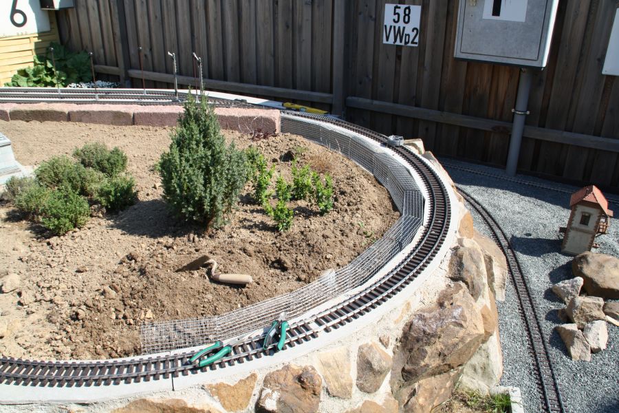

Gabionen von Stefan
Hallo Stammtischler,
zu den Gabionen kann ich Euch auch ein Bild von meinen zeigen, wobei ich etwas Übergroße Gabionen gebaut habe um ein Beet damit zur Bahn ab zu grenzen!
Hier noch im Bau:
http://www.spassbahn.de/attachment.php?id=26261
http://www.spassbahn.de/attachment.php?id=31558
und hier dann fertig:
http://www.spassbahn.de/attachment.php?id=31946
Stefan
