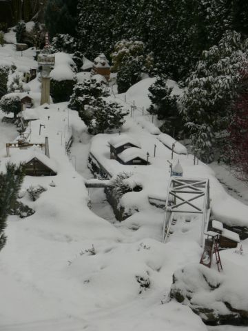

anbei die tief verschneite Sonnenwaldbahn.
