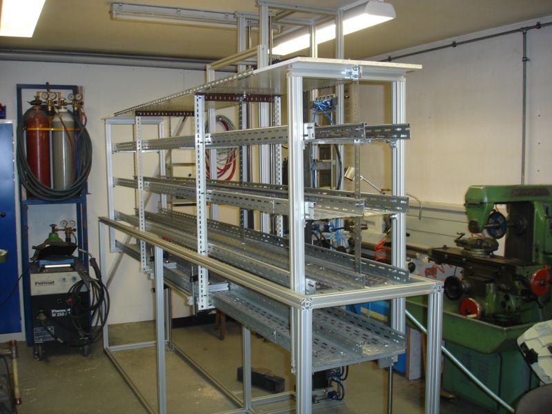

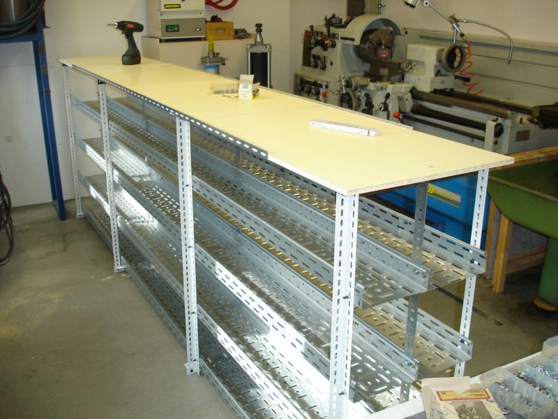

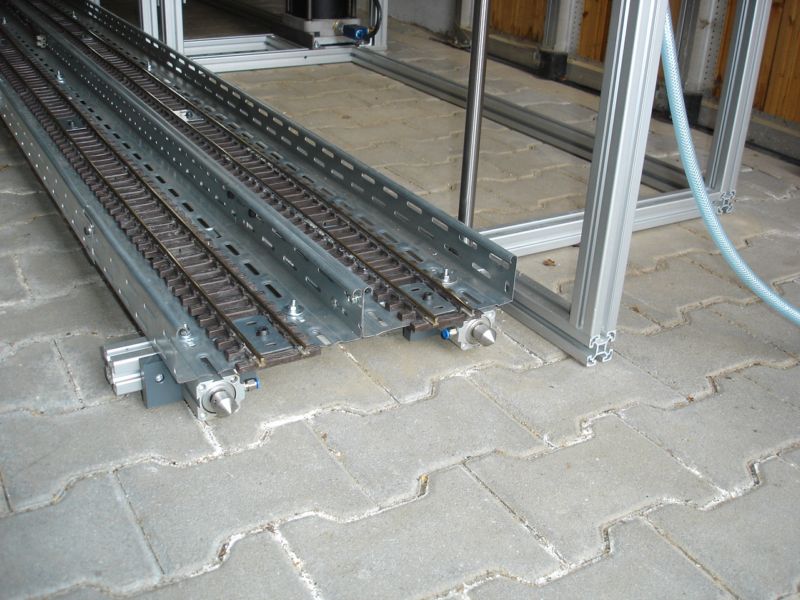

Zu erst habe ich bei einen Kumpel ein paar Herrenlos rum liegende Kabelkanäle aus verzinktem Blech eingesackt!
Diese Kabelkanäle habe ich dann zu einen Kompakten Klumpen zusammengeschraubt, so das ich ein ordentliches Regal erhalten habe!
Ein jetzt fünfstöckiges Regal zweigleisig mit Schienen anzufahren hätte nur ein Sinnloses Schienengewirr mit endlosen Wendelsteigungen zu folge gehabt, womit auch der neu erbaute Rauminhalt des Gartenhaus ( das auch noch umgebaut werden muss ) gleich wieder restlos verbraucht gewesen wäre. :ch073

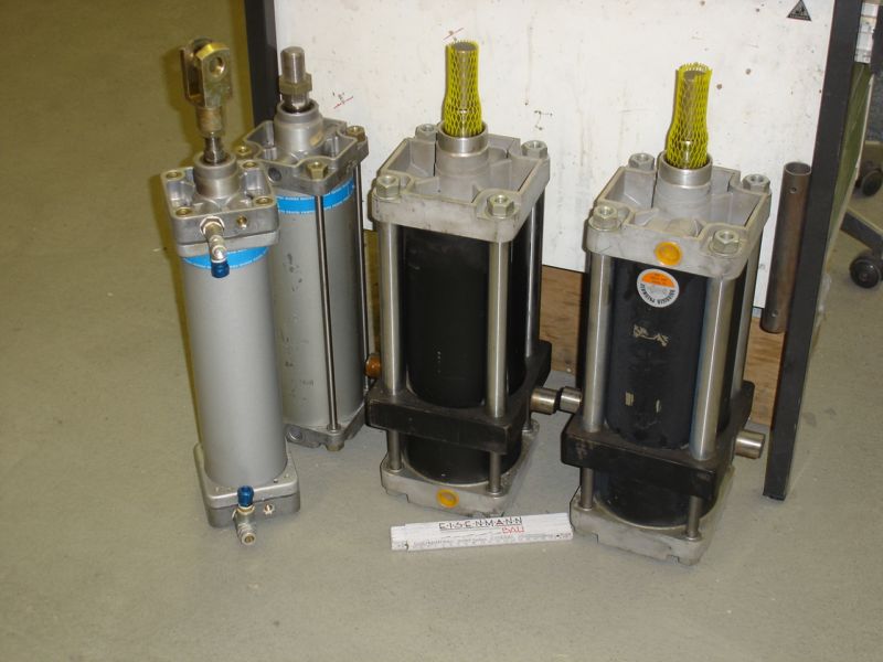

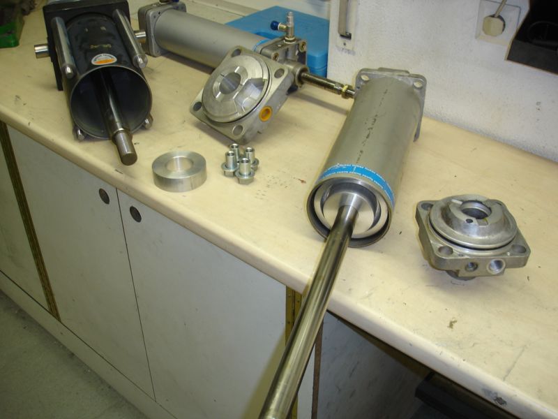

Um dieses zu vermeiden habe ich mir mal diese vier Jungs aus der Bucht gefischt, damit sie mir beim Einparken meiner Züge unter die Arme greifen!
Eigentlich muss es richtig heißen „ den Zügen unter die Achsen heben“!
Na Ja! Gebe ja zu, dass sie ein bisschen überdimensioniert sind!
Aber einen geschenkten Gaul schaut man nichts ins M...

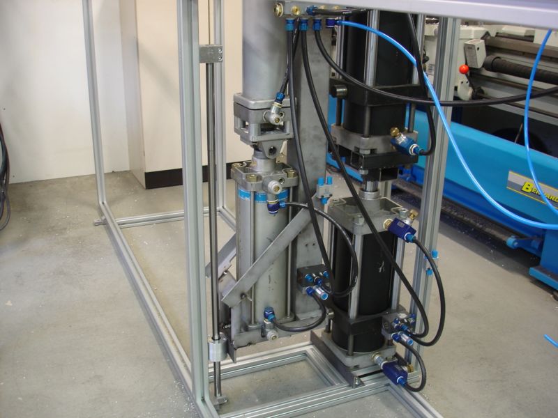

Einigen der Jungs musste ich in die Eingeweide fummeln um den Hub Mechanisch auf mein gewünschte Größe zu korrigieren!

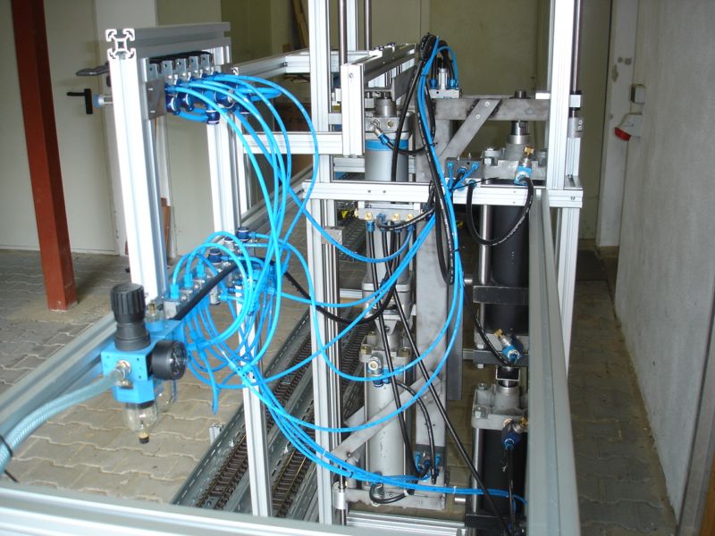

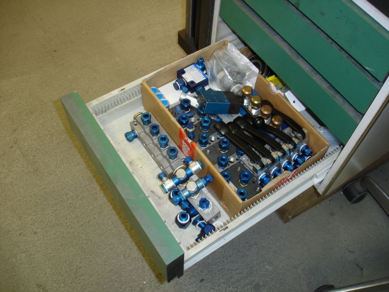

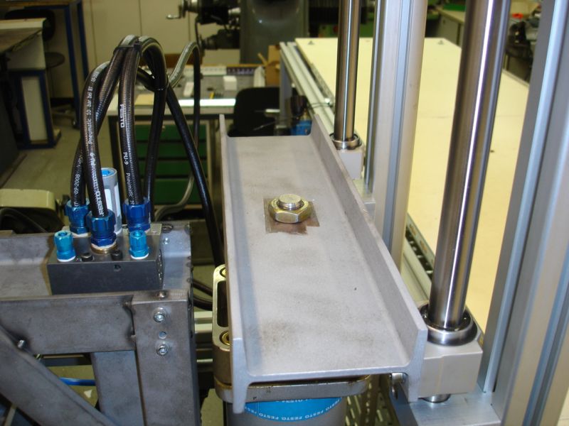

Um die vier schweren Jungs auch unter Kontrolle zu bringen! Brauchte es außerdem noch einen Sack voll Ventile und den passenden Krims - Kram dazu.

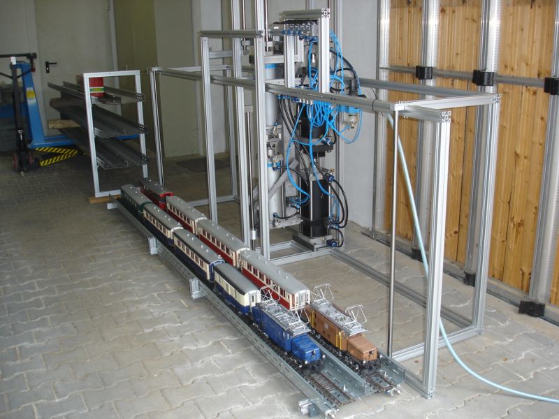

Dann habe ich etliche Stunden damit verbracht die vier Jungs und die dazu gehörende Pneumatik in einem Aluminium Rahmen zu montieren in dem sie dann ihre Arbeit verrichten müssen!.
Damit ich den Jungs auch eine Millimeter genaue Richtung geben konnte, musste ich meiner Anlage noch diverse Linearführungen spendieren.
Hier
Da
Und dort auch noch

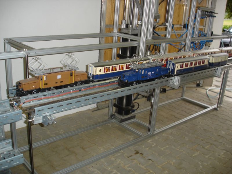

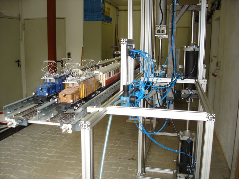

Das Ergebnis meines Tage langen Schraubens seht ihr Hier.

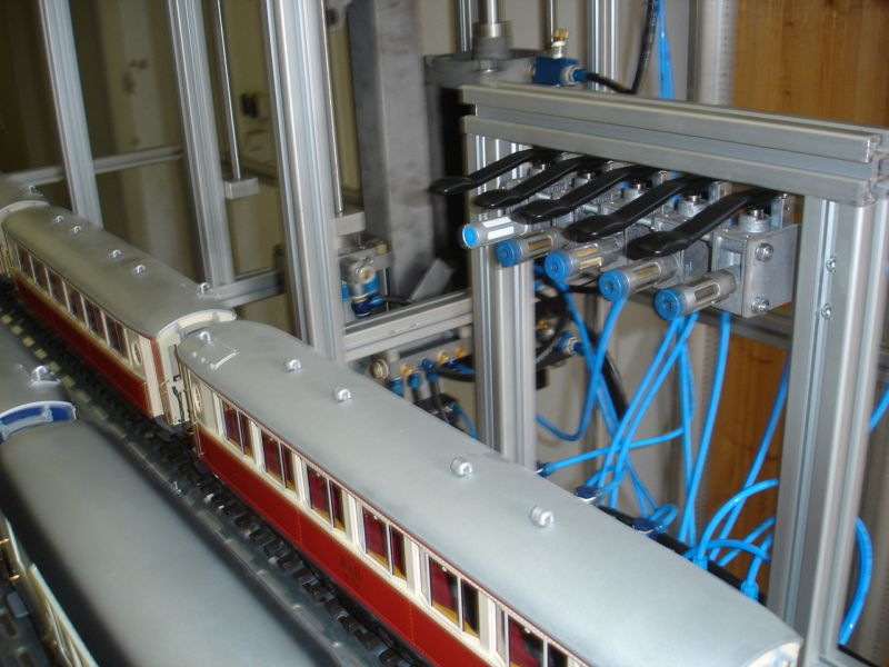

Den ganzen Apparillo steuere ich mit diesen Tastern!

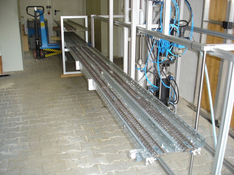

Am letzten der hinter einander gekoppelten Kolben habe ich dann eine Art Staplergabel angebracht, auf der ich wiederum zwei Kabelkanäle mit Schienen montiert habe.
Fertig ist der
Train - Lifter BOGO 9010

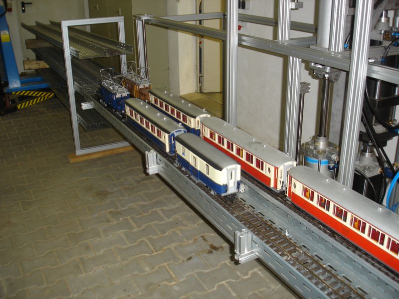

Im Grunde genommen habe ich hier nichts anderes als einen stationären Gabelstapler gebastelt den ich Stirnseitig vor meinen Regal positioniere um die einzelnen Etagen an zu fahren!
(Regal im Hintergrund ist hier nur zu Demo- Zwecken nochmals provisorisch zusammen gestellt )
Wie ihr erkennen könnt, handelt es sich hier um reine Pneumatikkolben die ich mit „nur“ 6bar Druckluft ansteuere. Ich habe mich bewusst auf vier Einzelkolben festgelegt damit ich mir die aufwendige und auch anfällige elektronische Steuerung für das genaue positionieren der einzelnen Etagen zur Ausfahrt aus dem Regal erspare! Jeder Kolben fährt exakt seinen Hub. Keinen mm mehr oder weniger! Dadurch habe ich eine fast 100% Mechanische Sicherheit das ich auch nach dem Tausendsten Schaltvorgang genau auf Position (Gleisbündigkeit zur Ausfahrt) stehe! Auch bei Kalten Temperaturen!

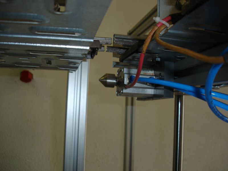

Um aber die genaue 100% Gleisbündigkeit zum Regal immer zu gewährleisten habe ich noch zusätzlich zwei kleine Hubkolben (pro Seite) mit Zentrierspitze eingebaut.
Sie Zentrieren die restlichen Millimeter der Gleisbündigkeit für die überfahrt und geben auch gleichzeitig den Saft auf das Regalgleis.
Das heißt: Keine Zentrierspitze am Regalgleis = auch kein Strom am Parkendem Zug im Regal! = Keine Fehlansteuerung möglich! = Ein Parkender Zug kann dadurch nicht ungewollt in die Tiefe fallen (ins Leere fahren) wenn er zufällig vom Garten über Funkregler irrtümlich angewählt wird!
Andockzentrierung(Weibchen = Fertig in der Schublade) werde ich erst beim Aufbau des Regals im Gartenhaus montieren.

Max. Länge des zu Hebenden Zuges 2x ca. 3200mm (Tandemeinfahrt)
Hubkraft: ca.600 kg bei 6bar
Max. Hubkraft ca.980 kg bei 10bar
Aus/Einfahrtshöhe Gleis = min. 70mm über Fußboden!
Hub/Etagenhöhe pro Kolben = 270 mm
Max. Etagen = 5
