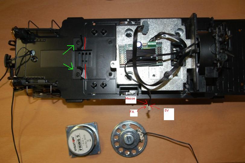

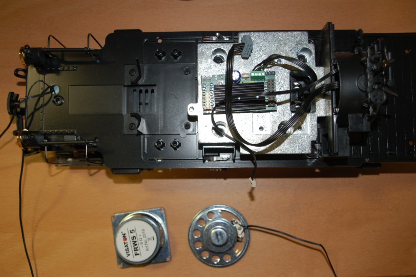

Hallo Thomas,
guckst Du hier . . .
Ein kleines Teil fehlt, dort wo man die Öffnung sieht.

Ich habe die Abdeckung entlang der roten Markierungen durchgesägt. Das große Stück wird nicht mehr benötigt, die beiden mit den grünen Pfeilen markierten Teile wurden an der Unterseite so mit der Feile bearbeitet, dass der Rand des Lautsprechers darunter passt. Dann den Lautsprecher in die Öffnung legen und die beiden Teile festschrauben.

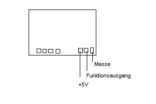

die Feuerbüchse müsste so funktionieren:
(Bestückungsseite nach unten, Drähte zeigen zu dir)
Linker Draht an 5V
Mittlerer Draht an gewünschten Funktionsausgang
Rechter Draht an Masse
Der vordere Draht im Bild müsste dem linken entsprechen.
Angaben ohne Gewähr :wink:

Thomas hat geschrieben:Hallo Harald,
Linker Draht an 5V

laut Gartenbahnprofi sind die Anschlüsse auf der Platine so:
