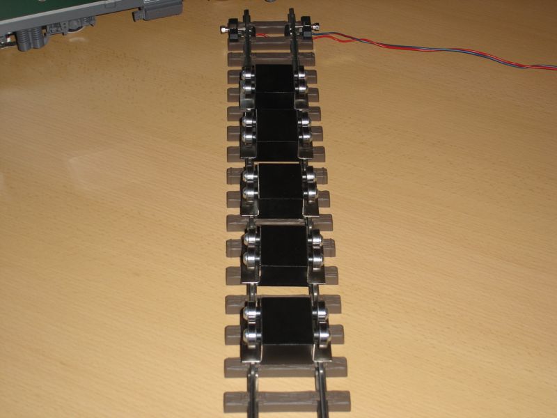

Hallo Stammtischler,
Wollte schon seit längerer Zeit einen Kompakten Rollbock basteln.
Am Dienstag war es dann soweit!
Ich schaute also in mein Materialresteregal :look: und fand alles was man dazu braucht.
Einzig die Kugellager hatte ich gezielt dafür gekauft.
(40 Cent das Stück)
Das ist draus geworden!
BildDas Schwarze Kernstück ist aus PVC und mit Gewinde versehen.
Der Winkel ist aus 1mm Edelstahlblech angefertigt (1x gekantet) und hat nur Durchgangslöcher bekommen.
Die Distanzen zwischen Kugellager und Blech sind aus Silberstahl. Außen geschwärzelt wegen der Optik.
Geschraubt habe ich mit Halbrundkopf M6 mit Innensechskant.
Von unten noch ein PVC Plättchen angeschraubt. Für die Zentrierung in/auf der Schiene.
Mit einem kann man ja nichts anfangen! Also gleich mal mehr gebastelt!
Und das ganze mit Lok!
Ergebniss: Eine kleine und sehr kompakte Bauweise mit wenig Aufwand angefertigt! :ch017
Nun Kann ich meine Decoders selbst in Rauch auf gehen lassen! :mrgreen:
