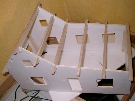

Also Konturen aufgezeichnet und geschnitten
übrigens an der niedrigen schmalen Seite kommt der Ausschank und eine Pergola.
mal provisorisch zusammengesteckt.

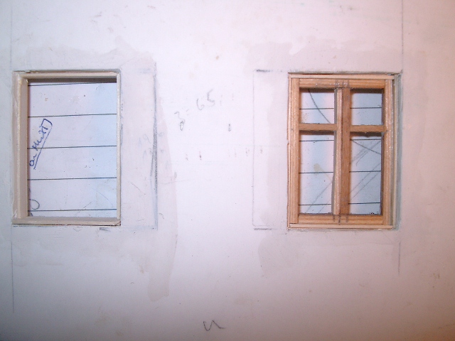

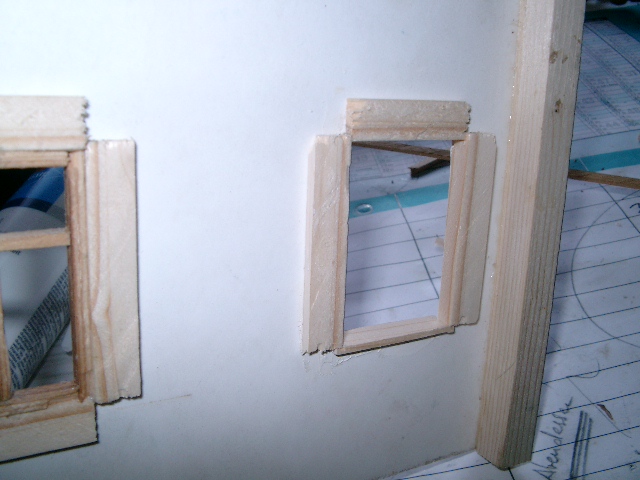

Die Fenster ? Mal wieder überlegt, Zeit vergeht aber dann doch eine Idee. Ich schnitt Profilleisten
und klebte diese in den Fensternischen zusammen. Danach mit kleineren Leisten das eigentliche Fenster eingebaut.
Der Vorteil, man kan die Fenster zur weiteren Bearbeitung wieder rausnehmen.

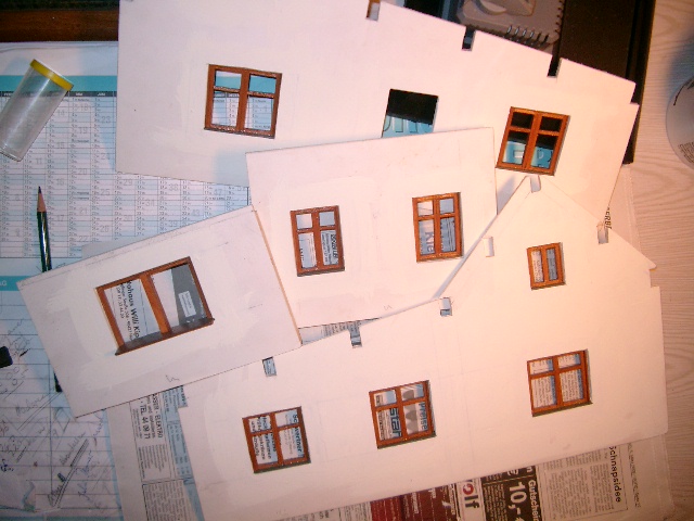

endlich die Fenster habe ich alle
mal schauen wie es weitergeht

Oliver nichts Laubsäge, die Wände sind Kunststoffplatten, kann man mit dem Teppichmesser schneiden. Die Fenster sind aufgebaut mit Fensterstock -Brett und Fensterrahmen aus Holzleisten.

Beiträge: 4305
Hallo Robert,
schöne Arbeit, die du machst.
Der Gedanke mit den querverstrebten Pfetten/Sparren ist gut.
Da kommt gleich etwas Stabilität rein.

Fenster sind gestrichen Fensterbrett angebracht
und eingesetzt

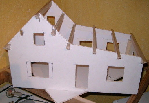

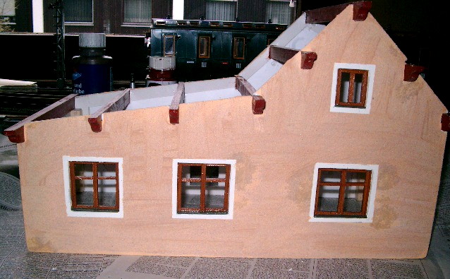

Na ich habe mal weiter gemacht. Provisorisch mal die Dachlängsbalken drauf gesetzt mit dem Auslauf für die Pergola
Danach waren die Putzer am Werk
Die Schreiner waren auch da
Tante Saluti Roberto

Zimmerleit san a scho da!! wos machens ? .......
den Keller hams aa scho gfunden... bin gespannt ob des mit dem Dach noch was wird.

Putz
Hallo Robert,
ein wirklich schönes Teil baust du da :ch038
Mit was hast du die Kunststoffplatten den eigentlich "verputzt" :?: Sieht echt echt aus 8)

Hallo Uwe,
als erstes mit Spachtelmasse die Fläche grob spachteln. Danach habe ich die Fenstereinfassungen breiter als nötig gestrichen. Nach abgetrockneter Farbe, habe ich die Einfassung, so wie sie werden soll abgeklebt.
Der nächste Schritt mit dickflüssiger Dispersionsfarbe den ersten Anstrich, danach dick den zweiten Anstrich und in die nasse Farbe feinen Quarzsand gestreut, gerüttelt damit er sich gleichmässig verteilt, den Rest wenn getrocknet abgesaugt.
In original sieht der Putz sogar noch besser aus als auf dem Foto.

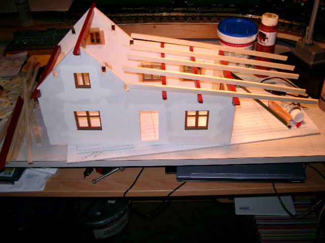

Hallo miteinander,
jetzt bin ich mir etwas unsicher, eigentlich wollte ich das Dach mit Ziegeln decken, aber für das Flachdach ist das wohl eher nicht möglich. Was würdet Ihr tun, das Spitzdach mit Ziegeln und das flache Dach mit Blech oder Dachpappe decken. Oder überhaupt keine Zigeln nur Blech/Pappe.
Im original ist alles Blech .

Beitrag von Robert »
Bin mal wieder etwas weitergekommen.
Beiträge: 6766
Schaut gut aus . . .
Hallo Robert,
die Dächer schauen gut aus :!:
Das Salzstreuerfass ist aber schon etwas groß :D
