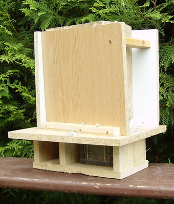

Dazu muss man sich natürlich erst einmal eine Gießform basteln:
Ich habe immer genug Spanplattenreste herumstehen,
da aber Spanplatten für Betonformen denkbar ungeeignet sind, (schnell aufquellen)
habe ich die Wände der Form mit 1mm Blechen verkleidet.
Das Blech hatte ich schon ewig es war früher einmal ein Plansch-Schwimmbecken.
Für die Geländermontage werden die 5er Dübel (36Stück) gleich mit eingegossen.
Jetzt habe ich endlich einmal eine Verwendung für die 5er Dübel gefunden,
von denen habe ich noch nie einen gebraucht.
Natürlich kommt auch etwas "Armierung" mit rein, ein altes Rankgitter musste daran glauben sowie einige Eisenreste;
Das Formteil für die "Fahrbahn" ist leicht konisch damit es leichter zu entformen ist.
Das ist die Erstbemusterung der Form (noch ohne Geländer Bohrungen und seitliche Aussparung)

Für was sind die beiden Holzklötze am Ende der Form ?
Beiträge: 1563
Super
Super Andy :dup1 bekommen die Bögen auch noch ein Fundament :?:
Beiträge: 4577
Hallo Andreas,
da sage ich jetzt gar nichts mehr (vor Staunen!).
Junge Junge, was ihr alles anstellt. :sor1
Beiträge: 5489
Hi,

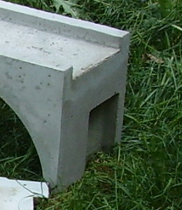

Peter hat geschrieben: Für was sind die beiden Holzklötze am Ende der Form ?
Die Holzklötze machen diese Aussparung:
Uwe hat geschrieben: bekommen die Bögen auch noch ein Fundament ?
Ja, ich will noch Pfeiler gießen und diese auf ein kleines Fundament setzten.
Die Pfeiler bekommen oben eine angegossene "Nase"
auf der dann die oben erwähnten Aussparungen fast "fromschlüssig" anliegen sollen.
(mehr Kontakt- + Mörtelfläche)
Andy :D

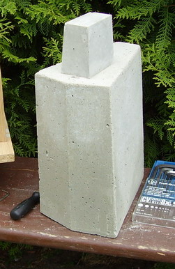

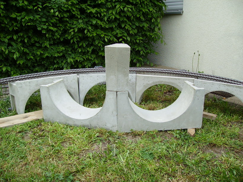

Nun will ich mal von meinem Bastelprojekt „Pfeiler“ berichten.

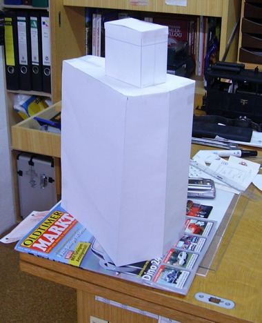

Zuerst habe ich mir ein Papiermuster gebastelt:
Nachdem das fast auf Anhieb gepasst hat habe ich gleich wieder ein Förmchen aus Blech angefertigt:
Das Plexi Material für den „Ansatz“ habe ich nur genommen weil es so schön glatt ist, dann brauche ich kein Trennmittel zum gießen.
Da der Beton ein hohes Eigengewicht hat habe ich zusätzlich noch eine Holz-Stütz-Form drum herum gebastelt:
Hier verwende ich keine Armierung nur etwas Füllstoff – einen Styroporklotz: ist.

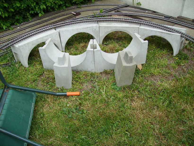

Das ist die Erstabguß der Form Bild
Test / Stellproben:
Jetzt werde ich noch einige Pfeiler gießen,
und die Bogenform umbauen auf „gerade“
Fortsetzung folgt

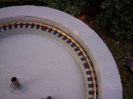

Beiträge: 1828

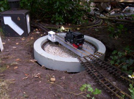

Ed de Brujin hat geschrieben:.....für Andreas: Ich hab ein Drehscheibe gemacht mit 'Stinknormaler Beton von Baumarkt'. Aber das sieht nicht so gut und nett aus...
Ed
Beiträge: 5489
Servus,
die Oberfläche der gegossenen Betonteile
wird von der Form bzw. von der Schalung bestimmmt!
Wenn die Form wie bei mir aus Blech ist, dann wird das schön glatt.
Der Drehscheiben-Ring schaut aber eher aus wie:
hand-gespachtelter "Rauputz" !
ist der wirklich so aus einer Form gekommen ??
betonierte Grüße Andy :D
Beiträge: 1828
Andreas hat geschrieben:...Der Drehscheiben-Ring schaut aber eher aus wie:
hand-gespachtelter "Rauputz" ! ist der wirklich so aus einer Form gekommen ??....

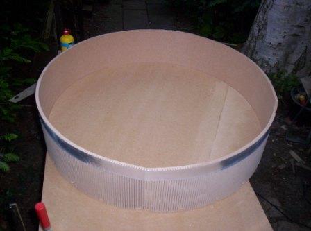

Ed de Brujin hat geschrieben:.....Ich hatte ein form gemacht (sehe Fotos) aus Holz (MDF). Das Problem war die Betonmix, da gab zu viele Steinen darein.
Ist kein Problem, ich gehe eine neue machen (vielleicht aus Polyester)
Ed
Beiträge: 5489
:hey Servus Ed,
schaut Klasse aus :dup2 deine Form !
Ich glaube aber du hast den Beton zu "trocken" verarbeitet,
Bei mir wird der Beton so "nass" verarbeitet (gemixt)
das die Form genau in der Waage stehen muss
damit die "Suppe" nicht auf einer Seite überläuft
oder dann die Form nicht ganz randvoll wird.
Frohes (Beton-) Gießen Andy :D

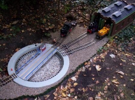

Das Bild mit dem Drehscheibenrohling macht mich ganz neidisch,
...ich glaube sowas muss ich auch noch gießen... :hap

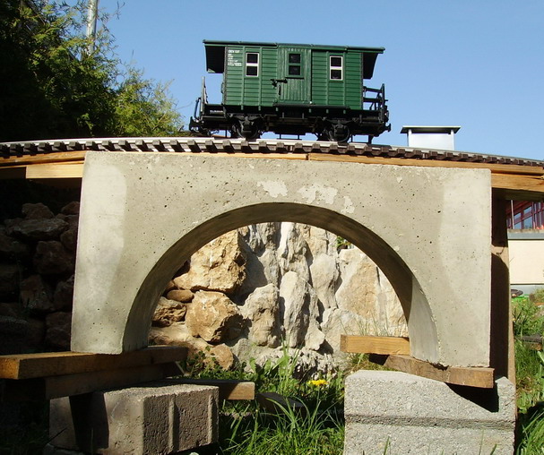

Nachdem ich alle Teile gegossen habe kommt der Schwierigere Teil.
Das Aufstellen! Wo anfangen ?
Zuerst habe ich mit unzähligen Richtlatten Wasserwagen usw. ausnivelliert,
dann stand für mich fest, ich fang da an wo es optisch genau passen muss !
also genau an der Gleisüberquerung:
Der erste steht, anschließend habe ich die folgenden Pfeilerhöhen festgelegt
und gleich alle Grundfundamente gegossen:

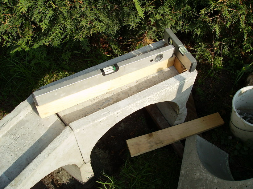

Als die Fundamente fest waren habe ich dann jeden Tag ein Segment mit Pfeiler festgemauert;
Wichtig war mit dabei:
nicht zu steil zu werden Max 2,5%
und die Gleisachse möglichst waagerecht hinzubekommen:
(unter der 60er Wasserwaage liegt ein 2,5% Keil)
Ein Grundfundament hatte ich zu Hoch betoniert
Deshalb musste ich den Pfeiler kürzen
Die Schnittfläche gefällt mir so gut,
die könnte glatt in ein Lehrbuch aufgenommen werden:
(Hier sitzt der Styroporkern relativ gut in der Mitte)
Nun bin ich bereits fertig, alle Elemente sind fest, Richtfest !! :jump1
auch die „Anschlüsse an die Felsen“ sind schon zum Teil fertig
Bilder habe ich aber noch keine gemacht…..
Mehr demnächst in diesem Forum...... :mrgreen:

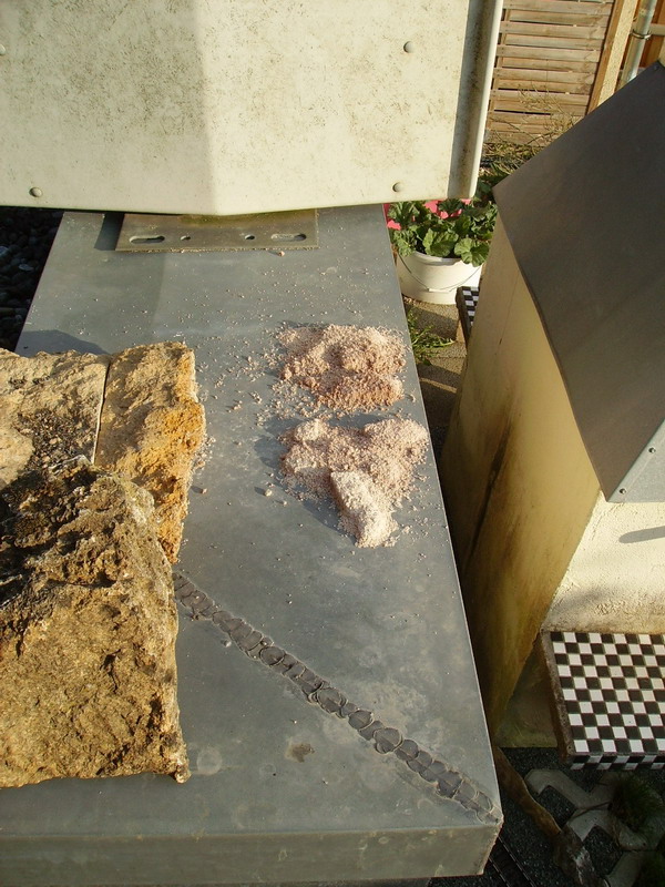

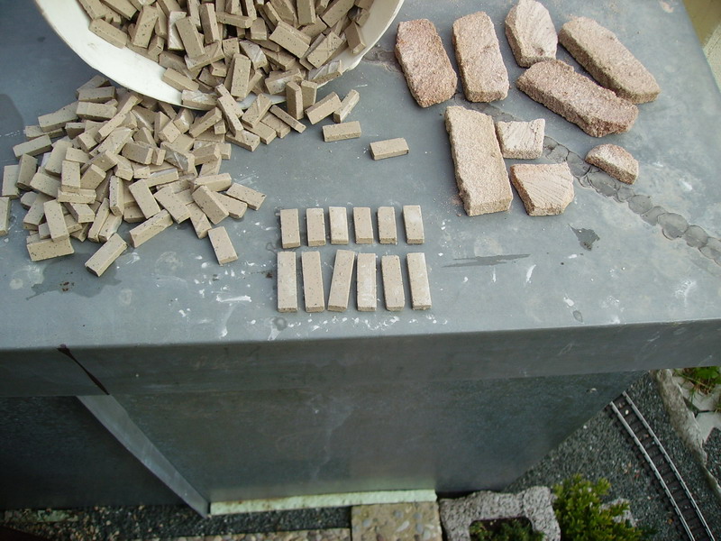

Ein Versuch war:
Anton hat ein paar Sandsteine auf Lager,
ich habe mir letzen Herbst ein paar davon geholt
und einige Probestücke abgeschnitten,
in dem Bild meine ich natürlich nur die Sandstein-Stücke rechts oben:
Ein Winter bei Schnee und Frost haben das draus werden lassen:
:shock: Echt das sind die gleichen Stücke nur von der Witterung zerstört :ston
Gottseidank habe ich das erst einmal getestet.......
