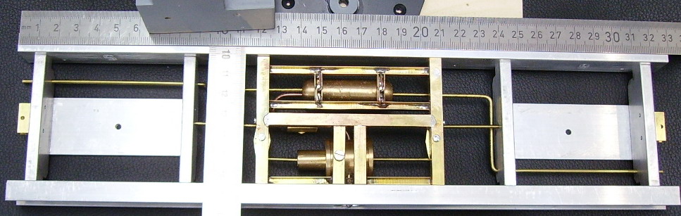

Hi,
nach laaaaanger Pause habe ich beschlossen das ich diese Baustelle unbedingt weiter voran treiben "muss" !
(Wink von Uwe - DANKE) das letze mal habe ich am 14.11.2006 daran gewerkelt......... :oops:
Diese Woche ging nix an der V29 da ich immer noch auf die Antriebe warte,
also habe ich mit Messing und Lötlampe Rähmchen für die Brems-Anlagen-Utensilien gebastelt:
Das gefummel hat mich bisher gute 10h gekostet es sind sehr viele kleine Teile anzufertigen,
In jedem Rahmen sind 10 Stück M2 er Gewinde drin,
alles ist verschraubt oder verlötet;
da werde ich sicherlich noch eine ganze Woche dafür brauchen....
- die Grundierung steht schon bereit, da ich lass jetzt nicht mehr locker..... :roll:

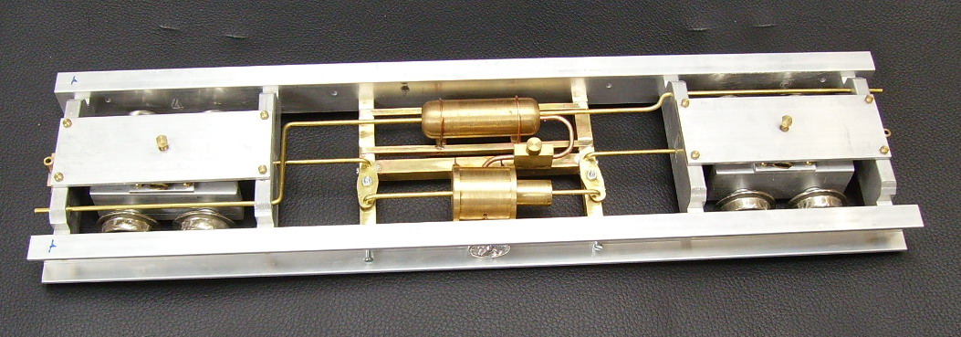

stepp by stepp
So wieder einen Schritt weiter,
alles "verrohrt" und etwas Bremsgestänge angebracht:
Jetzt fehlt noch der Feinschliff, ein paar Hebelchen, Muffen + Kettchen und :blahblah

Norbert hat geschrieben:kannst Du bitte zum Nachbau im Forum – ich muss meine „Innenleben“ Bremsanlage Rollwagen auch noch bauen –noch ein paar zusätzliche Bilder einstellen? Insbesondere bitte von den Längsseiten von vorn und von unten. Evtl. kannst Du auch die Maße und die Messing-Pofilsorte für das Gestell etc. kundtun.
Vielen Dank und freundliche Grüße aus Berlin-Pankow
Hallo Norbert :hey
ich habe das aber alles nach frei Schnauze gebastelt, sprich es gibt keine Zeichnung.
Nur für den Kessel, den Zylinder und dem komischen "Ventilschalterregler" findest du weiter vorne Zeichnungen von Harald;
Meine 40 Euro Knipse versagt bei Nahaufnahmen ich poste sie trotzdem:
Von unten mit Maßstab dann kannst du eigentlich alles raus Messen:
Das Material für den Rahmen habe ich deshalb so gewählt,
weil es gerade da war! - es würde auch alles in 4mm reichen!
Ich habe versucht den Rahmen mittig einzubauen
er ist 92mm lang und logischerweise 64,4mm breit,
ich habe den Rahmen mit M2 verschraubt schön ausgerichtet
und dann auch noch verlötet;
Der Messingrahmen habe ich auch mit (zu langen) M2er Schrauben in den Alu-Rahmen geschraubt.
Bei der Endmontage will ich da noch die Köpfe abfeilen und statt dessen 6kant Muttern aufschrauben (Optik)
Die Kupferfarbige Luftleitung ist ein 2mm Schweißdraht;
Das Bremsgestänge ist auch 2mm Messingdraht,
nur die beiden geraden Stücke neben den Drehgestellen sind aus 2mm Rohr.
Die Umlenkung im "Bremsgestänge" ist aus einem 1mm Messingblech gefeilt, und mit einer M2er Schraube + Mütterchen montiert;
Ich habe die Bleche erst grob zugeschnitten,
dann gebohrt und alle miteinander verschraubt
dann das ganze Paket mit Schrägen und Radien versehen
so hat man dann am Ende 6 ungefähr gleich große Teile
sie sind ca. 22mm mal 8,5mm groß geworden;
Ich habe das Bremsgestänge mittig in den Drehgestellrahmen gebohrt,
die Lage des Bremszylinders ergibt sich dann je nachdem wie groß deine Umlenkungen werden;
Die Lage des Vorrats-Kessels is ja Banane;
Auf der Außenseite neben dem Bremszylinder kommt noch ein großes Handrad (und ein Absperrhebel?)
is aber noch nicht ganz fertig - noch kein Bild (schau Uwes RW's an der hat das auch so gemacht.)
Die Leitungen werden alle nur eingeklebt, denn wenn ich da mit der Flamme noch mal hingehe zerfällt alles wieder......
Ich denke jetzt dürften alle Klarheiten beseitigt sein,
wenn noch Fragen dann mail ruhig noch einmal!

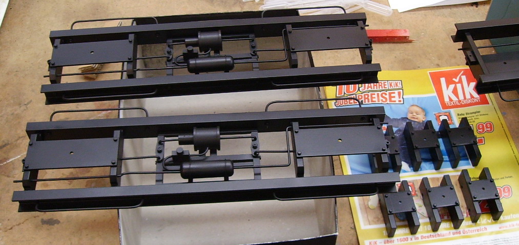

Servus,
bei dieser Uralt-Baustelle komme ich auch fast nicht weiter,
seit 2 Wochen liegen die Teile schon entfettet und zerlegt
lackierbereit in der Werkstatt rum!
Heute habe ich immerhin schon die 2te. Farbschicht aufgebracht:
Ich fotografier da mal lieber von weiter weg.......
die Teile sind mit Baumarkt Grundierung und Seidenmatt schwarz lackiert,
damit ich die zähe Farbe überhaupt durch meine kleine Triplex bekommen habe,
musste ich die Farbe durch ein Sieb gießen und mit ca. 1/3 Wasser verdünnen.
Die Teile schauen jetzt schon gealtert aus,
denn wenn ich naß in naß arbeite dann reißt die Farbe beim trocknen.......
bessere Ergebnisse erziele ich, wenn ich nur hauchdünn lackiere
und immer wieder warte bis die Schicht durchgetrocknet ist,
aber :danc1 das dauert mir zu lang....

Hi,
Klasse, schön Matt sind sie geworden,
nachdem ich mit der Deckung und den Aussehen zufrieden bin,
musste ich feststellen das ich gemurkst habe :evil:
Der berühmte Satz mit X - das war wohl nix - trifft es am besten!
Die Farbe hällt an einigen Stellen nicht! :ä2
Entweder habe ich eine schlechte oder falsche Grundierung verwendet,
und vermutlich hat das entfetten - im Spülmittelbad - nicht gereicht!
Folge: die Lackierung muß wieder ab!!
sonst Ärgere ich mich da jedesmal wenn ich die Dinger ein wenig grober Anfasse!
Ich denke ich werde das ganze Ding Sandstrahlen,
um die alte Farbe abzubekommen und die Oberfläche aufzurauhen;
Mist :ch072
