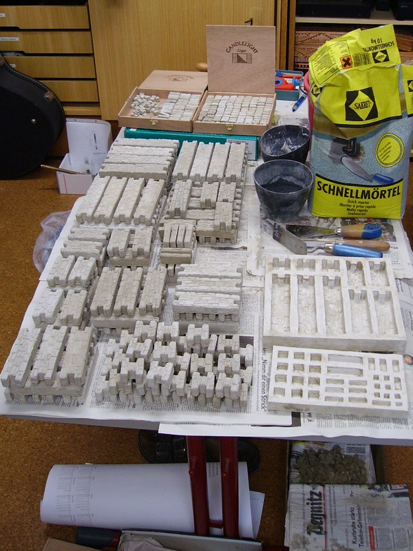

Angefangen habe ich mit dem Bau von größeren Gießformen,
damit die Gußteile größer und schneller mehr werden:

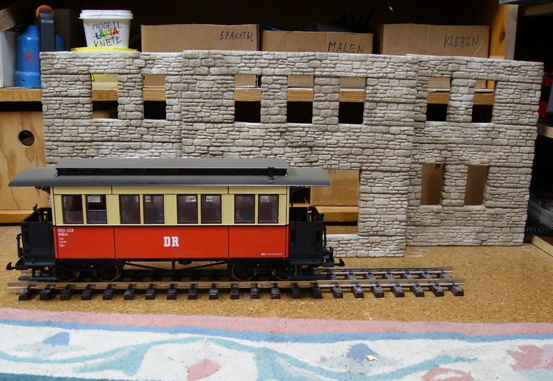

Dann wurden nach der Skizze die Mauerteile angefertigt:
Und die dann miteinander Vergossen (alles mit Beton)

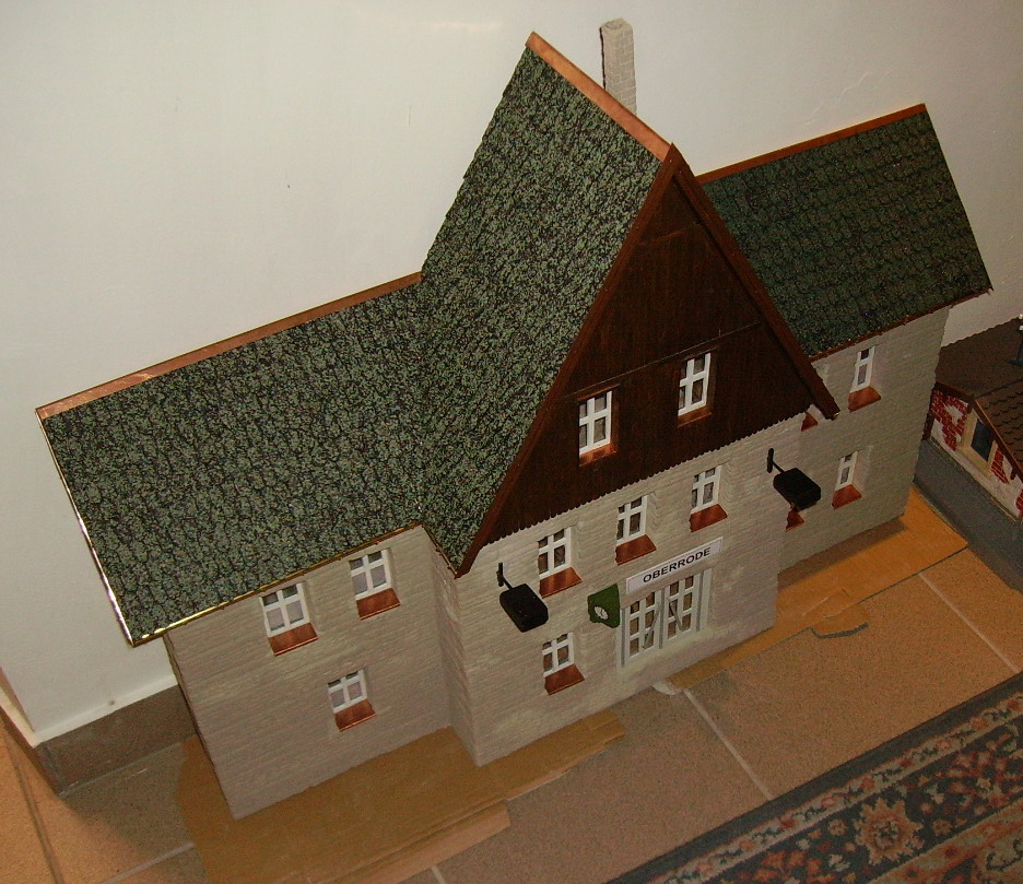

Relief Oberode ist fertig
Hi,
nachdem ich ein totaler Weihnachtsmuffel bin,
konnte ich die letzten ruhigen Tage dazu nutzen den fehlenden Kleinkram
an meinem Gebäude anzufertigen + zu montieren:
Fester + Tür eingeputz + mit Blechen versehen
Dachrinnen, 2 Außenlampen + Uhr montiert;
Wichtig für mich die Innenbeleuchtung:
Das war's das Häuserl kann raus in den Garten.
Es fehlt noch eine prktikable Lösung für die Fallrohre!
Ich will das Gebäude = 2-teilig gebaut,
im Winter den oberen Holzhausteil innen überwintern.

der Bahnhof ist sehr schön geworden :!:
Gibt es evtl. noch Nahaufnahmen von der Uhr und von den Lampen :?:

Nahaufnahmen :hmm ein bischen näher geht schon noch:
Aber die Lampen kennst du doch = Uwe;
Und die Uhr (ich denke die ist aus Keramik / Tonzeug) habe ich in Schkeuditz mitgenommen,
Du errinnerst dich evtl noch, die hat dann der Fritz noch einige Wochen in seiner Tasche gehabt.... :D

super ist er geworden :glubsch Schön einmal fertige Lampen zu sehen :D meine liegen immer noch in der Kiste :? Wie hast du denn die Wandhalterungen gemacht :?:
Beiträge: 5573
Hi Uwe,
die Halterung der Lampen ist "Deko"
ich habe die langen Röhrchen gelassen
und die Halter (3er MS 30lang) einfach aufgelötet
Lange Löcher in die Haus-Mauer gebohrt + die Lampen eingeklebt.

aus was hast du die Dachrinne gemacht
das ist nicht Kupfer
sind das Messingrohre aufgeschnitten :look:
Beiträge: 5573
Rinnen gekauft
Hi Anton,
Das Dachrinnenmaterial "Messing-Halbrund" hab ich mir bei
Modellbauhandel-Fiedler gekauft.
