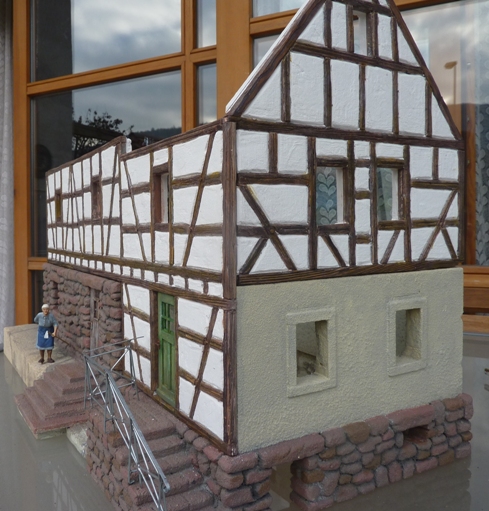

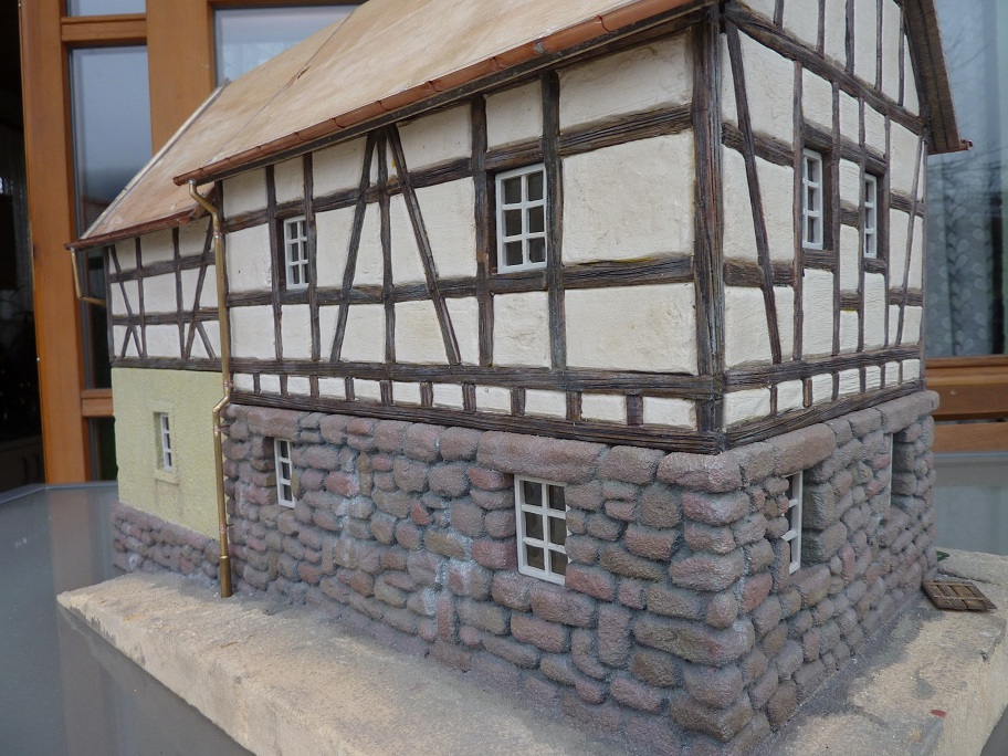

Winterzeit ist Bastelzeit , daher will ich mal gelegentlich über den Bau eines Wohnhauses mit einem Scheunenanbau berichten.

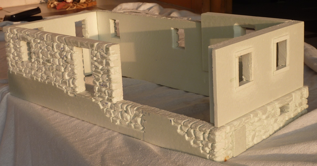

Das Erdgeschoss entstand aus einer 2.cm starken Styrodurplatte , die Fugen vom Mauerwerk sind mit einem Skalpell circa bis zu 5mm tief eingeschnitten .
Ich bin allerdings selber mal gespannt wie das Ganze später noch fertig aussehen kann.
Die Fachwerkbalken wurden aus den Raketenstäben von Silvester 2008 gemacht und sind lediglich mit Wasserfestem Holzleim zusammen geleimt .
Soll man nicht glauben aber so ein stumpf verleimtes Holzgerippe hält eigentlich bombenfest .
Hi wenns kein Gebäude werden sollte , stell ichs auf den Kopf und es wird halt einfach ein anderes Bauwerk . :ch128

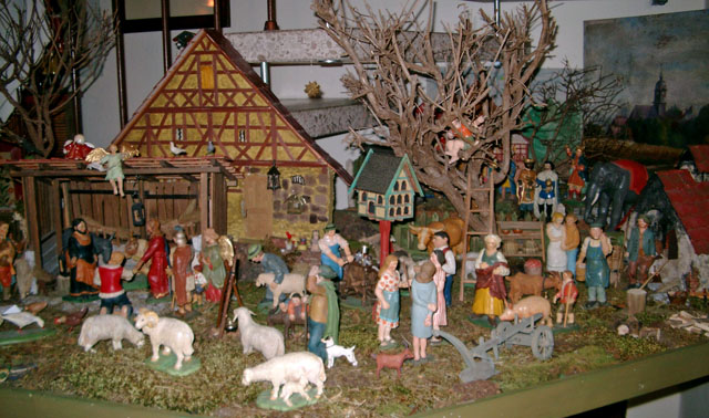

Hallo Thomas, meinst du so etwas? Die habe ich vor ca. 25 Jahren mit meinen Kindern gemacht, das Haus steht in Windsbach. Die ist noch heute unsere Familienkrippe
Tante Saluti Roberto

Robert hat geschrieben:Hallo Thomas, meinst du so etwas? Die habe ich vor ca. 25 Jahren mit meinen Kindern gemacht, das Haus steht in Windsbach. Die ist noch heute unsere Familienkrippe. Der Taubenschlag steht hinter Beerbach und der Backofen in Effeltrich. Ist nicht alpenländisch sondern fränkisch :P
Bisserle bayrisch ist auch dabei, wenn du den einen König im Hintergrund siehst :?

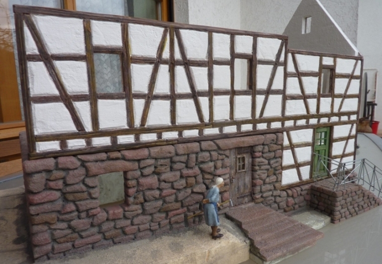

Na klar geht es weiter, aber es dauert halt immer ein bissle .
So etwa im gleichen Stiel könnte man natürlich auch eine Krippe für Weihnachten bauen .
Robert seine Krippe die er vor 25. Jahren gebaut hat ist ja auch toll geworden , aber nach so langer Zeit solltest Du noch mal nachlegen und einen Anbau machen .
Denn die vielen Tiere und Menschen die auf dem Bild zu sehen sind bräuchten unbedingt noch ein Dach über dem Kopf . :spank
Nun mit etwas Fliesenkleber und die Farbe drauf bekommt der Styrodur Sockel so langsam etwas vom Stein , ich will aber farblich an Sandsteinoptik hin kommen .
Da müssen wir noch mal ran , mit Gelb und :?: geht bestimmt noch was.
Hab dieses mal etwas kleinere Bilder angehängt die sind nicht so aufdringlich .
Gruß Robert G.

Was mich interessieren würde: Mit was hast du die Erdgeschosswand an der Giebelseite verputzt und wie bekommst du das so schön hin?
RobertG
Beiträge: 174
Registriert: 09.11.2013 21:41
Wohnort: 97877 Wertheim
Re: Gebäude oder anderes Bauwerk
Beitrag von RobertG »
Hallo Thomas
Der Putz ist ganz einfach herzustellen.
Ich streiche das Styrodur mit Außendispersionsfarbe in die nasse Farbe den Fliesenkleber mit einem feinen Sieb einstreuen ( das Sieb klau ich immer meiner Frau aus der Küche ), der überschüssiger Fliesenkleber fällt alleine ab oder wird durch klopfen auf die Rückseite entfernt .
Danach Tiefengrund in der Spritzpistole (geht zur Not auch eine Blumenspritze) sprühen bis der Kleber damit gesättigt ist . (aber noch nicht läuft ) .
Das ganze sieht nach dem trocknen in etwa so aus wie die gängigen Sandsteinmatten von diversen Herstellern , und die etwas weiche Oberfläche vom Styrodur wird mit dieser Beschichtung zudem um einiges härter .
Billiger geht’s nicht denn diese Sandsteinmatten haben ihren Preis.

Hallo Robert da bin ich auch dabei, wenn es einen Workshop gibt.
Was mich noch interresiert, wie machst du den Verputz im Fachwerk, sieht klasse aus.
RobertG
Beiträge: 174
Hallo
Robert das Fachwerk wird ganz einfach Augen zu und drauf , mit dem flüssigen Gips übergossen bisschen gerüttelt damit die Luftblasen raus gehen und plan mit der Balkenoberfläche abgezogen . Die Sauerei macht auch noch alles richtig Spaß wenn dann der Rest nicht währe.
Nach der Aushärtung entferne ich beidseitig an den Balken mit einem kleinen Schraubenzieher etwas vom Gips , damit sie wieder frei liegen.
Dann werden die versauten Balken noch mit einer Wurzelbürste und Wasser gereinigt , der Gipsschleier löst sich zwar schwer aber es geht um einiges besser wenn das Fachwerk zuvor mit Klarlack behandelt wurde .
Außerdem weicht das Holz nicht vom vielen Wasser im Gips und vom Reinigungswasser auf .

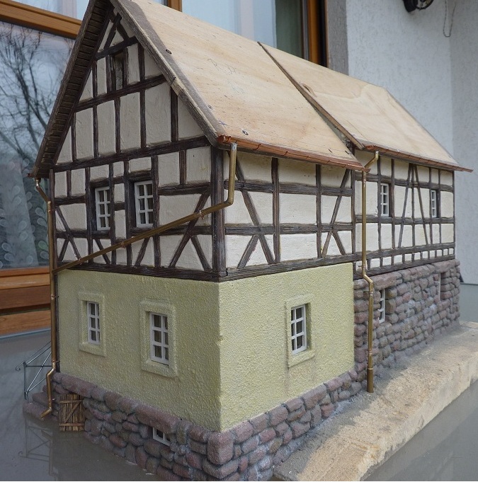

Hab den Sockel jetzt endlich recht nah an die Sandsteinfarbe hin bekommen.Und mit etwas weißer Farbe die Salpeterausblühung imitiert .
Was auf den Bildern aber nicht so schön ersichlich ist.
Alle Seiten wurden mit Acryl zusammen geklebt Fenster eingesetzt , die Dachrinne und die Fallrohre hat noch mal richtig viel Arbeit gamacht aber wenn sie noch lackiert ist sieht sie bestimmt sau stark aus .
Das Dach hab ich diesemal wieder aus Holz gemacht und wird noch mit Ziegeln von CH Creatiev beklebt , beim letzten Versuch mit Forex Platten als Unterbau hat sich der ganze Mist von der Hitze im Sommer total verzogen :ä . Also gehn wir wieder weg vom Plastik und zurück zu den Naturprodukten .
Jetzt fehlen noch ein Paar Fensterläden , Kamin und natürlich noch die Ziegel .
Gruß RobertG

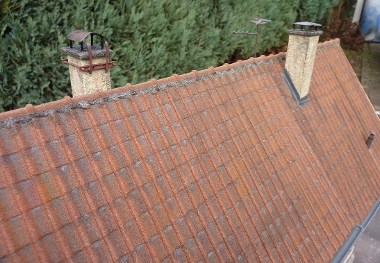

RobertG hat geschrieben:.........Das Dach hab ich diesemal wieder aus Holz gemacht und wird noch mit Ziegeln von CH Creatiev beklebt , beim letzten Versuch mit Forex Platten als Unterbau hat sich der ganze Mist von der Hitze im Sommer total verzogen :ä . Also gehn wir wieder weg vom Plastik und zurück zu den Naturprodukten .
Hi Robert
:hmm
unser Fritz hat 2006 einen Trafohausworkshop abgehalten
wer will kann das da nachlesen
Trafohaus basteln
aber worauf ich hinaus will:
Bei meinen beiden Travohäusern ist das Dach bereits Schrott!
Das Holz ist mit der Zeit total aufgequollen,
die mit Pattex verklebten Ziegel konnte ich wieder verwenden
Dach roh:
Dach satt lackiert:
Ich halte Holz vor Allem mehrfach verleimtes - für nicht Outdoor geeignet!

Andreas hat geschrieben:Ich halte Holz vor Allem mehrfach verleimtes - für nicht Outdoor geeignet!
Ich auch nicht unbedingt .
Aber wenn Holz richtig versiegelt ist wird es bestimmt auch für längere Zeit draußen halt barer sein , an der Stirnseite zieht es besonders fiel ein .Daher lege ich es für mehrere Stunden in ein Klarlackbad mit etwas Weichmacher (ca5%) damit es sich richtig voll saugen kann. :help
Das Dach ist recht schnell mit der Ziegelmatte von CH Kreativ :ch001 (http://shop.ch-kreativ.de/product.php?id_product=113) gedeckt und wird den Holzunterbau auch vor Feuchtigkeit schützen.
Nur noch ein Paar Feinheiten und dann ist die Baustelle auch schon wieder beendet .

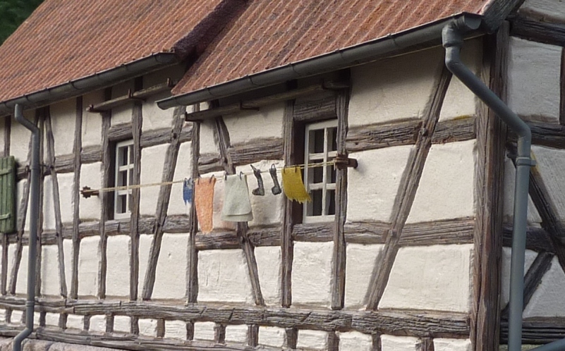

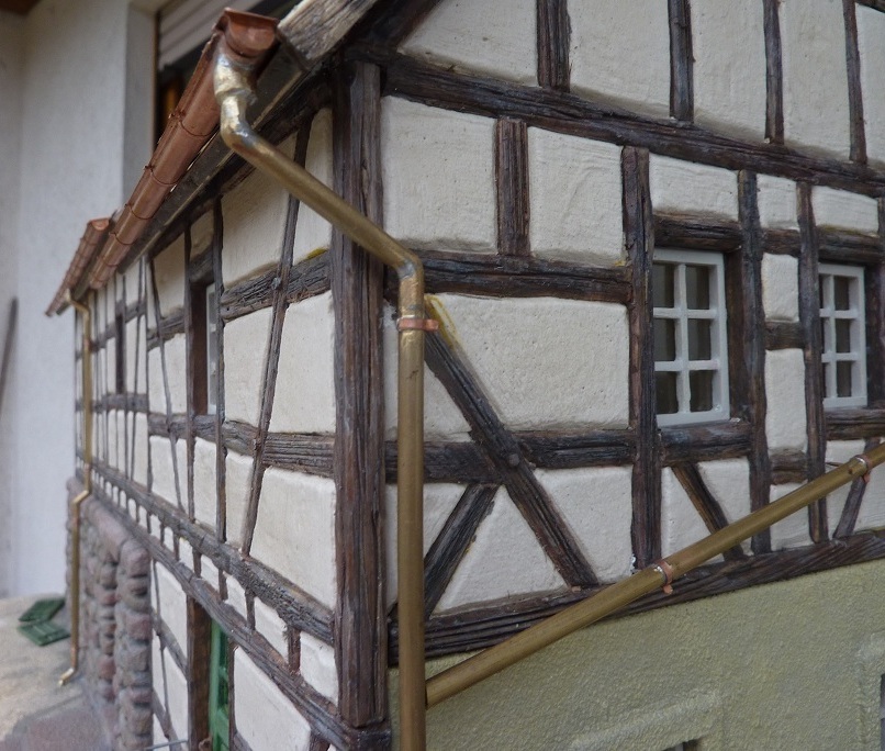

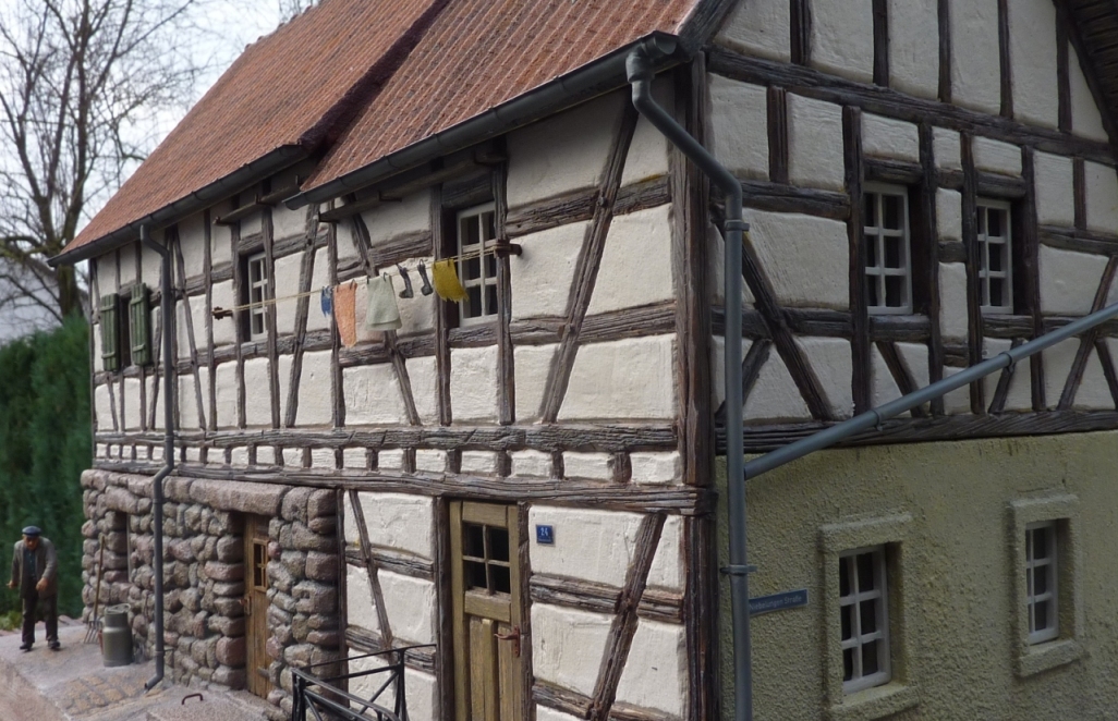

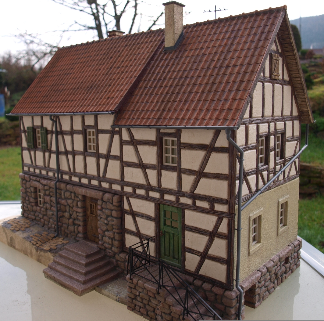

Hab zum Abschluss noch etwas nachgearbeitet , das sind jetzt endlich die Letzten Bilder die ich euch aufs Auge drücke dann lass ich euch in Ruhe.
Die Seilrollen für die Wäscheleine sind von einem Sachsen Personenwagen entfremdet so in der Art hatten mein Eltern früher eine Leine zum Nachbarhaus gespannt an der ich immer Papierflieger daran befestigt hab .
Die Wäsche musste hier auch noch durch ein Brett gegen den Vogelkot der Schwalben geschützt werde .
Am Schornstein hab ich noch eine Dach und die Halterung für den Schornsteinfeger angebracht
Gruß RobertG

Hausnummer, Straßenname, Türklinken, Holznägel in den Balken,
oder das angdeutete Moos an den Oberseiten der Waagerechten Holzbalken,
auch wie du die "Balken" mishandelst hast und auch ein wenig "alterskrum" eingebaut hast - Klasse wirkt sehr realistisch!
In deinem Kunstwerk steckt sicherlich eine Menge Arbeit drin!

Frage:
Mit welchen Primer oder Haftvermittler gehst du als erstes an das Styrodur ran um anschließend darauf lackieren zu können.
Wie schaut generell dein Lackaufbau auf dem Styrodur-Mauersegment auf. Welche Farben, System verwendest du. Airbrush, Minijetpistole?
Und warum bleibt dein Styrodur (Gesamtkunstwerk) nach dem Tiefseetauchen im Klarlackeimer immer noch in Form.
Welchen nicht Nitrohaltigen Klarlack verwendest du? Bzw. wie und mit was schirmst du das Styrodur ab, damit es sich durch die Lösungsmittel nicht auflöst?
Ist dein Klarlack UV beständig? :hmm
Hallo Horst
Da gibt es überhaupt keine Geheimrezepte.
RobertG hat geschrieben:Ich streiche das Styrodur mit Außendispersionsfarbe in die nasse Farbe den Fliesenkleber mit einem feinen Sieb einstreuen , der überschüssiger Fliesenkleber fällt alleine ab oder wird durch klopfen auf die Rückseite entfernt .
Das Styrodur kann mit 800er Schleifpapier noch leicht angeschliffen werden, aber ansonsten hält normale Außendispersionsfarbe sehr gut.
Die Handelsüblichen Abtönfarben stark verdünnt trage ich mit Pinsel auf.
Horst hat geschrieben:Und warum bleibt dein Styrodur (Gesamtkunstwerk) nach dem Tiefseetauchen im Klarlackeimer immer noch in Form.
Die Fassadenteile bzw. einzelnen Segmente wurden getrennt behandelt , das heißt nur das Gebälk mit Gips kommt in das Klarlack Bad (2K Klarlack von BASF) Die Styrodurteile wuden natürlich nicht mit Klarlack behandelt. :mrgreen:
Das ganze Klarlackprozedere ist auch nur für die Wetterfestigkeit gedacht , wer ein Haus für drinnen baut kann die geschichte mit dem Gestank logischerweise unterlassen. :ch030
Gruß RobertG
Schöne Grüße RobertG
Beiträge: 1616
Hallo Robert,
:ch144 für deine nochmalige Erläuterung zum Farbaufbau.
Der Stachel ist gesetzt. :ch163
