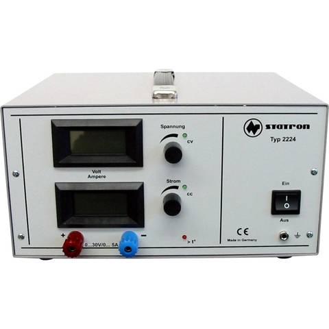

ich habe seit 15 Jahren ein Labornetzgerät, allerdings kaum gebraucht. Es ist Statron 2224.9 Labornetzgerät, einstellbar 0 - 30 V 0 - 5 A 150 W:
Quelle: CONRAD
Nun gibt es plötzlich nur noch etwa 52 Volt aus, eine Einstellung kann man nicht mehr richtig ornehmen. Meine Frage an die Elektrospezialisten: Ist da noch etwas zu retten? Das Gerät könnte ich einschicken zur Reparatur (das hat mir der Hersteller zugesichert). Gleichzeitig kostet es neu aktuell 160 Euros. Lohnt sich Reparatur? Was würdet ihr tun?

Solange noch Strom "rauskommt" kann eigentlich nix großartig durchgebrannt sein. Ich gehe mal davon aus, daß
nach 15 Jahren einfach ein paar Kondensatoren den Geist aufgegeben haben. Eventuell sind welche geplatzt.
Das würde auch für die fehlende Regelbarkeit sprechen.
Kannst du das Teil aufmachen und nachschauen? Den Tausch von Kondensatoren kriegt normalerweise auch ein
Berufsschullehrer hin ;-)
Aus meiner Sicht lohnt sich bei solchen massiven älteren Geräten eine Reparatur immer, da neue Geräte meist nur
noch die halbe Lebensdauer haben.

ich habe jetzt eine Menge probiert, komme aber nicht weiter. Das Labornetzgerät ist auf dem Weg zum Hersteller, mal sehen, was es ist.
Beiträge: 3991
Re: Labornetzgerät defekt
ich habe nun einen Kostenvoranschlag bekommen, in dem ein Bauteil defekt sein soll und ausgetauscht werden müsste: MJ 15003
Ich habe mal gegoogelt und finde heraus: Bipolartransistor. Der Hersteller schreibt etwas von 3 Euros für das Bauteil. Fragt aber bitte nicht, was der Austausch kostet (fast das Dreißigfache).
Was macht man nun?
Das als defekt deklarierte Bauteil ist für 3 Euros zu haben, der Austausch kostet 80 Euros, ein Neugerät kostet 160 Euros.

MJ15003 ist ein Leistungstransistor. Die sind recht groß und auf Kühlkörpern montiert und damit leicht zu finden.Sind je nach Gehäusebauform 2-3 Lötanschlüsse und 1-2 Verschraubungen. Ich würde das Gerät mal öffnen und klären wie viele von den Dingern verbaut sind und ebenso viele Transistoren besorgen und die Teile tauschen.
Andererseits wenn Du es reparieren lässt, hast Du auch wieder eine gewisse Gewährleistungauf das Gerät.
Schwierige Entscheidung. :ch138

es hat eine ganze Weile gedauert, bis ich das Gerät wieder zurück hatte. Gerade habe ich das Ersatzteil ausgetauscht, und alles funktioniert wieder bestens. Made in Germany ist halt doch etwas wert.
