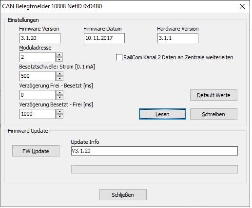

ich habe mir einen Roco 10808 zum Testen beschafft:
Die Installation ist unkompliziert, er taucht automatisch im Maintenance Tool auf. Alle Einstellungen werden dort vorgenommen:
:arrow: Firmwareupdate über den CAN-Bus durchführbar, ohne die Firmware separat herunterladen zu müssen. Das Modul braucht man auch nicht auszubauen.
:arrow: Gilt genauso für alle Einstellungen: Maintenance-Tool öffnen und den Detector auswählen und los geht es.
:arrow: Die Empfindlichkeit ist leider nur für alle Eingänge gemeinsam einstellbar.
:arrow: Grafische Darstellung der Zustände + Lokadressen für jeden Eingang
:arrow: Mehrere Loks pro Abschnitt werden erkannt

Re: Railcom und Gartenbahn
zwei Loks im Abschnitt werden erkannt, ich habe das Bild oben aktualisiert. Die Symbole << und >> zeigen die Richtung an.
