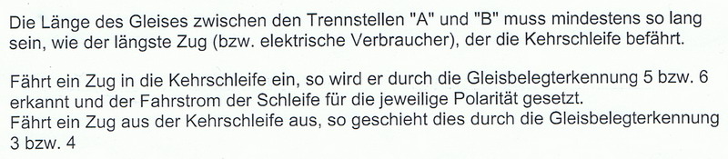

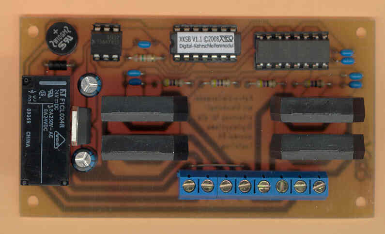

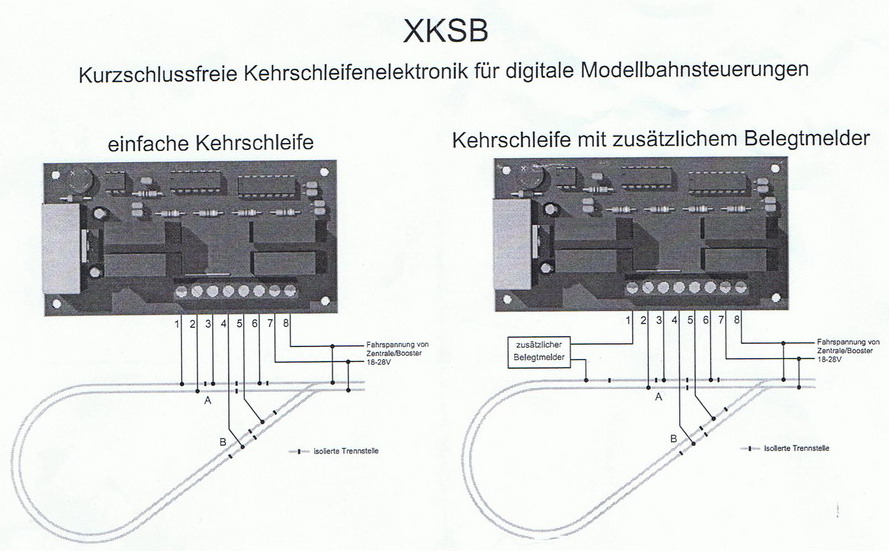

Modul von der Firma Stärz
Hai :digi :gsn:
Im neuen GBp wurde ein Kurzschlußfrei schaltendes Kehrschleifenmodul vorgestellt.
Hier der direkte Link auf die Hersteller HP zur Anleitung
http://www.firma-staerz.de/downloads/do ... Sep_26.pdf
8 Ampere (kurzzeitig 15A)
vor allem Kurzschlußfrei schalten also nix mehr funken und spratzel find ich Klasse !
51 Euro für so ein Teil scheint mir angemessen,
Ich bin eigentlich ein Feind von vielen Trennstellen,
und mords Verkabelungen - aber im Keller (Inndoor) kann man es ja leicht verkabeln;
bisher habe ich da noch gar kein Modul!
Ich schalte die Polarität über den LGB Zusatzschalter,
aber an der Zentrale kann man erkennen das es dabei auch kurz einen "Kurzen" gibt.
Was meinen die Digitaler unter euch zu dem Teil ?
Ich spiele mit dem Gedanken das Teil zu ordern :hmm

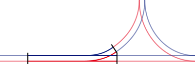

Beiträge: 313
Registriert: 04.12.2007 11:23
Wohnort: Wien/AT
Beitrag von Oliver »
Servus Forum :wink: !
Da ja eine Kehrschleife in der Regel immer mit einer Weiche beginnt/endet, kann mit einem Zusatzschalter ja je Weichenstellung die Polarität in der Kehrschleife geschalten werden. Was einerseits recht günstig ist, andererseits unabhängig des Digitalsystems funktioniert.
Nachteil ist halt nur, dass man Gleiskontakte in irgendwelcher Form benötigt.
Siehe dazu: http://zoffi.net/MOBAZI/kehrschleife/index.html
Vorteil: Keinerlei Kurzschluss, da ja die Polariät bereits VOR dem Ein-/Ausfahren richtig ist. Die Belastbarkeit ist nur abhängig vom jeweiligen Schaltkontakt - sicher aber weit mehr als 3A !
Beiträge: 1726
Re: Modul von der Firma Stärz
Andreas hat geschrieben:Was meinen die Digitaler unter euch zu dem Teil ?
vor kurzem hatte ich mir 3 Stück dieser Module besorgt: http://cgi.ebay.de:80/ws/eBayISAPI.dll? ... AQ:DE:1123
35 EUR/ Stück. Funktioniert bei mir einwandfrei.
Der Verkäufer stellt gerade noch ein paar her. Ggf. einfach mit ihm Kontakt aufnehmen.
Einzige Einschränkung: Die Gleisspannung muß gesiebt immer über 16V liegen, sonst schaltet das 24V-Relais nicht ordentlich. Testweise habe ich das Relais gegen einen 12V-Typ ersetzt. Geht auch wunderbar.
Beiträge: 5603
Kehrschleife Kurzschlussfrei umschalten!!
Hi :gsn: den Beitrag habe ich schon mal gepostet,
war aber nach dem Serverupdate verschwunden....
In jeder Kehrschleife gibt es beim einfahren immer einen heftigen Funken, dass störte mich und vor allem die Räder der Loks schon länger. Deshalb habe ich mir 2 Kurzschlussfrei schaltende Kehrschleifen Module aus dem Tipp von Daniel für je 35 (incl.Versand) gekauft. Eins davon ist seit einigen Wochen in meinem Keller eingebaut - (ich hatte da bisher gar kein Modul sondern habe nur mit den Zusatzschalten an der Weiche Umgeschalten)
Mein bisheriger Eindruck echt Klasse! kein Kurzschluss-Funken beim einfahren in die Kehrschleife mehr! Es gibt nur noch das klacken der Relais wenn man in das Sensorgleisstück einfährt. Wenn ich in meine Lenz Kehrschleife (ok Gleisdreieck) einfahre da gibt es jedes mal einen kleinen Lichtbogen! Die will ich unbedingt auch noch austauschen. Die (einfache aber Geniale) Lösung dazu ist neulich im GBF aufgetaucht:
Ich trenne natürlich nicht die Hauptstrecke auf sondern den Abzweig in den Keller so kann ich eine 15Meter lange Trennstelle einbauen da würden sogar Ralf seine Züge durchpassen. Der einzige "Nachteil" von dem Modul sind die vielen Trennstellen im Gleis, die erforderlich sind damit das Modul erkennen kann (Belegtmeldung) von wo der Zug kommt und richtig umschaltet:
Momentan wieder in der Bucht: Da
Die Mailadresse habe ich natürlich auch falls jemand direkt kaufen will!

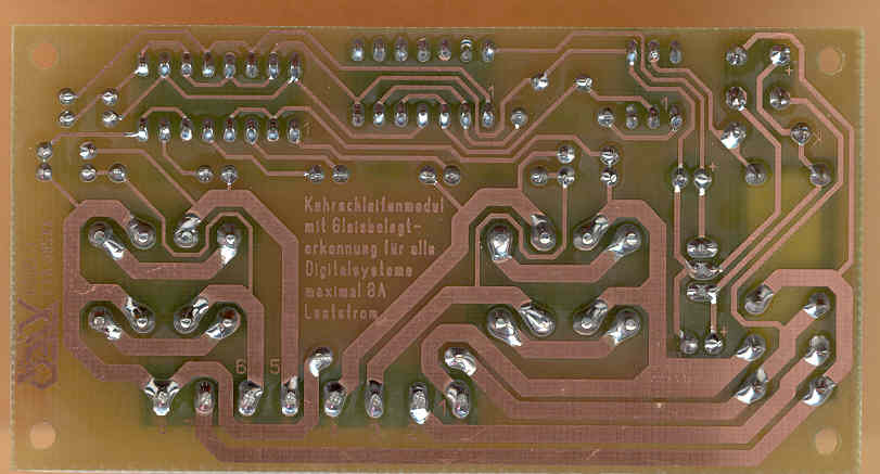

Beiträge: 5603
Problem und Lösung mit Kehrschleifenmodul
Hai :gsn:
nachdem ich einigen von Euch erzählt habe das mein "Neues" ( siehe Beitrag vom 11.10.2008 :oops: ) Kehrschleifenmodul
nun endlich zum Einsatz im Garten kommt
und es nun nicht richtig funzt, will ich euch die Ursache sprich meinen Fehler berichten.
Das Modul schaltet einwandfrei bei 2-3 Zügen im Garten, wenn ich aber richtig Betrieb mache, dann steigt das Teil aus!
Daniel wusste sofort die Lösung, die Teile kann man eigentlich nicht kaputt machen, sie sind sehr robust aber:
Es ist ein 24V Relais verbaut!
Ich fahr auch nur mit 20V am Gleis und wenn mehr Züge unterwegs sind, dann langt dem Modul einfach der Strom nicht mehr!
Habe heut eine separate Fahrstrom-Zuleitung von der "Ringleitung" zum Modul verlegt und schon war das Problem beseitigt!
Es schaltet nun zu meiner vollsten Zufriedenheit!
(Bei Ralf z.B. wäre also das Problem gar nicht aufgetreten :D )
