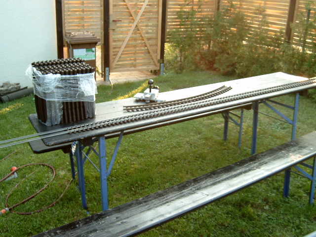

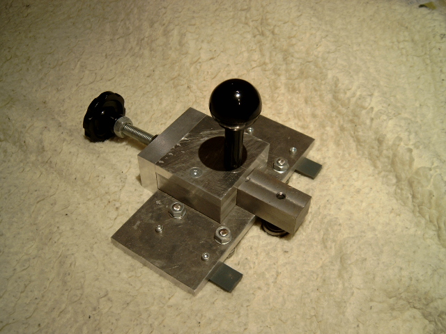

Also groß erklären muß man da glaube ich nichts, ich habe im GARTENBAHN profi Heft 1/2004 die Gleisbiegemaschine von Train.li zum ersten mal gesehen. Dann im WWW gesucht und festgestellt - die ist einfach unbezahlbar, 200 Euro für ein paar Stücke Eisen und 6 Kugellager!!; Wenn man Werkzeugmacher gelernt hat, dann ist drehen sägen und fräsen kein Problem, eine Ur-alt Drehmaschine habe ich selber, eine Fräsmaschine hat mein Bruder und alle Teile - einschließlich der Lager - habe ich aus der Restekiste - ebenfalls von meinem Bruder;

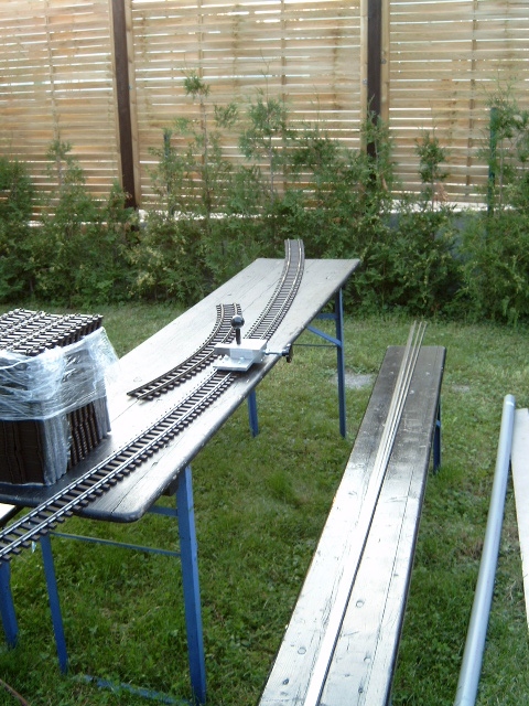

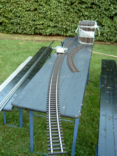

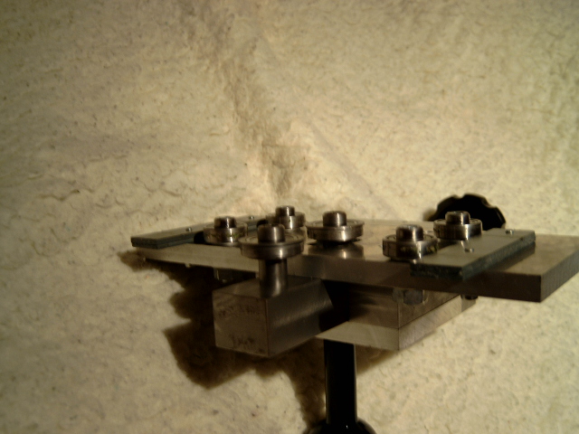

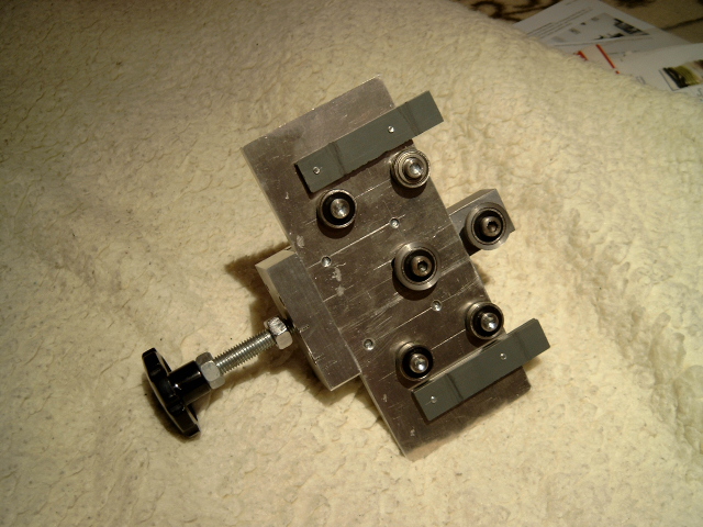

Die Vorrichtung ist ja einfach nachzubauen, die Masse sind direkt aus dem Heft genommen und umgerechnet - anhand der bekannten Maße vom Gleis, da Alu leichter zu bearbeiten ist und eben Alureste zur Verfügung standen ist bei mir fast alles aus dem Material - lediglich der Verstellschlitten ist aus Eisen wegen der Stabilität; mit meinen ersten Biegeversuchen bin ich sehr zufrieden geht kinderleicht auf dem Tisch liegt ein LGB R3 Gleis zum vergleich, ich biege da gerade das neue Edelstahl-Gleis vom Gartenbhan-Team mit Lebuschwellen; Das letzte Bild zeigt (versucht zu zeigen - bin kein Fotograf)die Biegerollen, man kann bei genauem hinsehen den schmalen Rand and den Rollen erkennen der greift in das Schienenprofil - so kann der Schlitten nicht abrutschen -Siehe Bilder;
