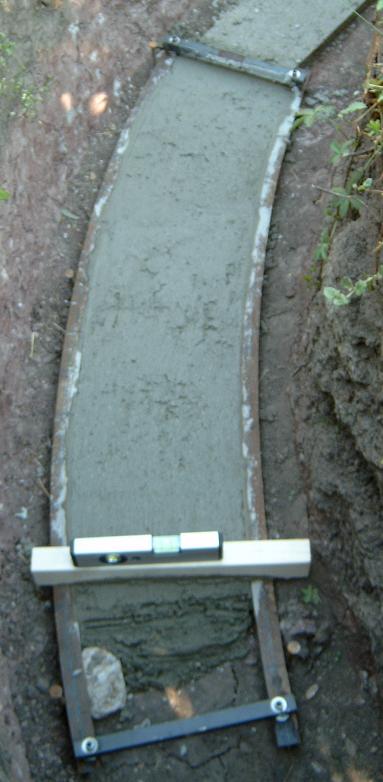

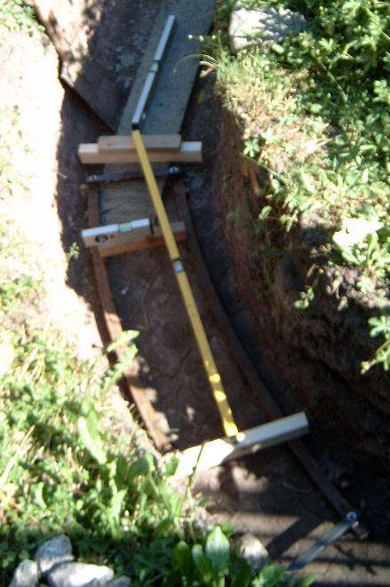

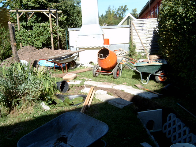

Diese simple Vorrichtung besteht aus 2 gebogenen Eisen T-Trägern die mit 2 Quereisen verschraubt sind. Dieser Rahmen wird am Tunnelboden exakt waagrecht mit 3 Prozent Steigung ausgerichtet, dann wird frischer Beton eingefüllt und über dem Rahmen glattgestrichen, nach dem aushärten kann der Rahmen zerlegt werden So erreicht man einen Brettel-ebenen Boden und betoniert keine Steilkurven.

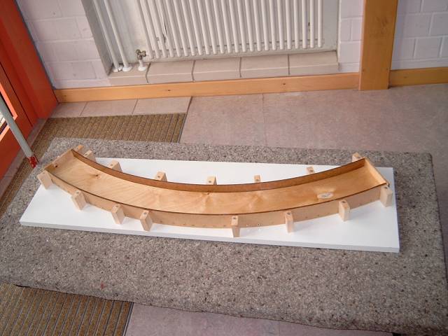

Dann habe ich noch ein Förmchen für den R3er Radius gebastelt: hier muss man unbedingt die Form mit Schalöl oder Ähnlichem einstreichen:

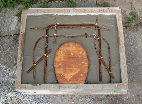

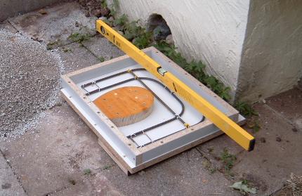

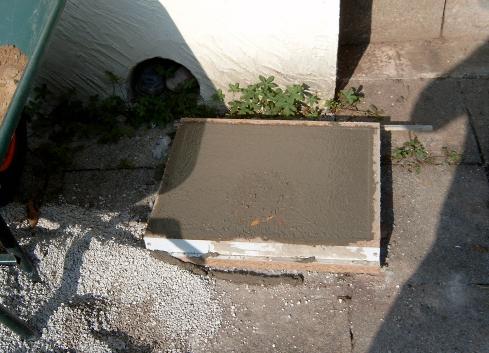

Diese Form dient zum erstellen der Portale:

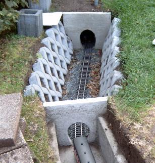

Die Portale sind so groß, damit sie zu meinen aus alten Gehwegplatten gemauerten Tunnels passen. Die Portale werden später einmal mit Deko-Portalen oder Steinen verblendet.
mit der Armierung glaube ich habe ich ein wenig übertrieben...

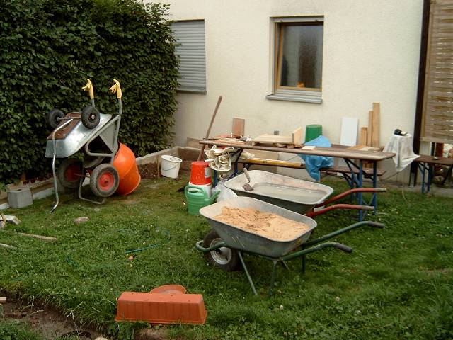

Hier einmal mein "Beton - Werkzeug"
