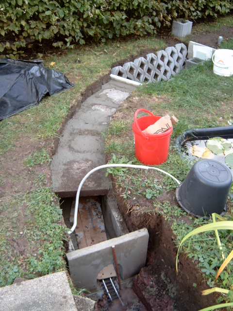

Der zweite Tunnel ist ein viertel Kreis in R3 nach links. Er ist aus alten Gehwegplatten gemauert. Der Boden ist einfach mit Beton ausgegossen ca. 3cm stark, zwischendurch habe ich ein paar Styroporstreifen als Dehnfuge eingegossen.
Bild A zeigt (Richtung Tunnel 1) die *Revisionsschlucht, diese habe ich mit Rasengittersteinen verkleidet, das gefällt mir inzwischen auch nicht mehr - werde es wahrscheinlich wieder raus reißen;

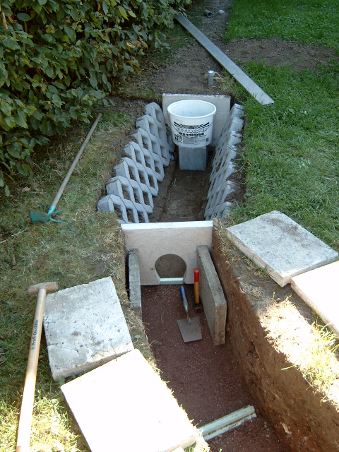

Bild B zeigt (von Tunnel 1 weg) den Tunnel 2, er ist fertig gebuddelt und die Platten (Seitenwände) stehen auch schon drin:

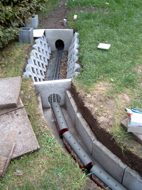

Bild C zeigt den Tunnel schon mit gegossenem Boden das Gleis ist auch schon drin
und es wird gerade die Probefahrt gemacht.

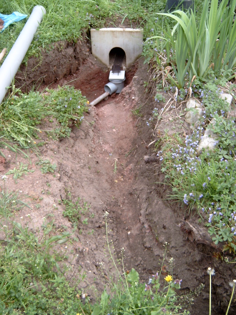

Bild D da wird gerade das Tunneldach aufgemauert - auch alte Platten (sowas kostet nix);
Schau noch einmal das Bild D an, genau vor dem Portal steht schon Wasser obwohl es kaum geregnet hatte !
