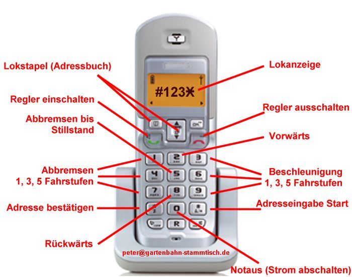

Ralf hat geschrieben:.....Für Funkbetrieb bietet LENZ XPA an, so dass man Modellbahn mit dem schnurlosen Telefon steuern kann.
Dass dies nur eine Zwitterlösung ist, dürfte klar sein......
Muß jetzt mal eine Lanze für den XPA brechen !
Mit Ausnahme von Programmiervorgängen kann ich eigentlich alles mit dem Handy machen.
Also ich stelle jetzt mal die Lok mit der Adresse 123 auf's Gleis -
:arrow: Handy einschalten = Abheben
:arrow: Adresse der Lok eingeben = #123*
:arrow: Licht einschalten = *0
:arrow: Sound einschalten = *5 (liegt eben bei mir auf Funktion 5)
:arrow: Mit 5 Fahrstufen beschleunigen = 9 (Vorwärts ist automatisch eingestellt)
:arrow: Im Bahnhof anhalten = 5
:arrow: langsam zurücksetzen (bin am Bahnsteig vorbeigefahren :wink: ) = 8 und 1
:arrow: Ausfahrtweiche stellen (Weichenadresse 1) = #1# und 3, 6 oder 9 für rechts oder 1, 4 oder 7 für links
:arrow: Lok holen, mit 2 den Vorwärtsgang einlegen und mit 3, 6 oder 9 Beschleunigen
:arrow: Nothalt da eine Kröte auf dem Gleis sitzt = 0
:arrow: Feierabend = Auflegen
Und das alles mit nur einer Hand :!:
Im Telefonbuch kann man einen alphabetischen Lokstapel anlegen - z.B.
GP30 = #2236*
Krokodil = #13*
Santa Fe = #347*
Stainz = #1*
So muß man sich nicht alle Adressen merken.
Entfernungen sind kein Problem, es sei den, Eure Anlagen sind größer/länger als 300m.
So, jetzt muß man noch die Preise des Zimoreglers mit dem XPA und irgendeinem beliebigen Telefon vergleichen und
wird feststellen das sich das im Bereich 1:3 bewegt. Bei mir können dann 3 Leute spielen und beim Zimo schauen 2 zu :wink:
