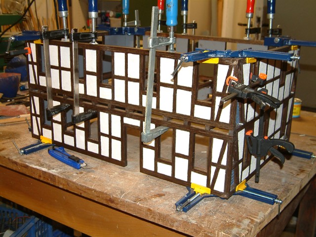

Beitrag von Fritz »
Hallo Leute,
das Fachwerk ist fast fertig.
Hier ein Bild vom aktuellen Stand, die Leisten sind verklebt
und wurden dann mit Zahnstocher verdübelt.
Gleich gehts weiter :wink:

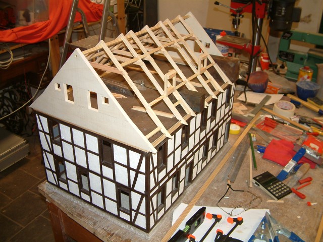

Der Zimmermann ist da ...
Beitrag von Fritz »
Hier wieder zwei Bilder vom aktuellen Stand:
Die Leisten werden mit wasserfestem Holzleim verklebt und dann noch
mit Zahnstochern verbohrt und verklebt.
Danach wird das Ganze noch mit Holzschutz eingelassen.

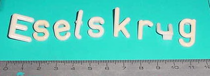

Schriftzug.....
Fritz / Harald.....
das hier könnte ich anbieten:
Leider habe ich nicht genug Großbuchstaben, aber vielleicht wäre es so auch ok.
Möglicherweise hat ja Andreas was in seinem Fundus ?!
Beiträge: 6769
Schriftzug ...
Hallo Peter,
Schriftzug gibt's schon :!:
Wird gefräst, stelle morgen ein Bild davon ein :wink:
Beiträge: 6769
Schriftzug ...
Hallo Peter,
hier wie versprochen der Schriftzug:
Schönen Tag noch
Beiträge: 1790
Hallo Harald....
ist ohne Frage weitaus besser als meine "Alternative"..... :dup3

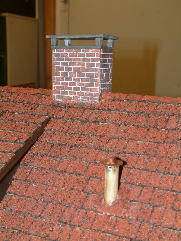

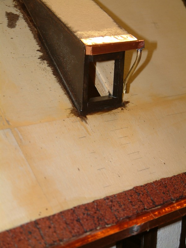

Beiträge: 6769
Detail Dach ...
Hallo Leute,
hier die nächsten Details:
Der Kamin ist nicht Original :cry:
Das Original hat keinen sichtbaren :wink:
Fritz

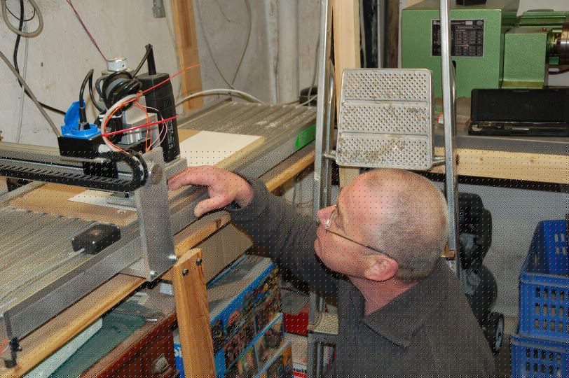

Beiträge: 6769
Fenster in Fertigung
Hallo Stammtisch,
seit heute geht's weiter mit den Fenstern für unser Wirtshaus :!:
Danke an dieser Stelle nochmal an Chris :-)
Hier ein paar Bilder von unserer CNC-Fachkraft Fritz ;-)
Bilder vom Ergebnis gibt es in Kürze.
