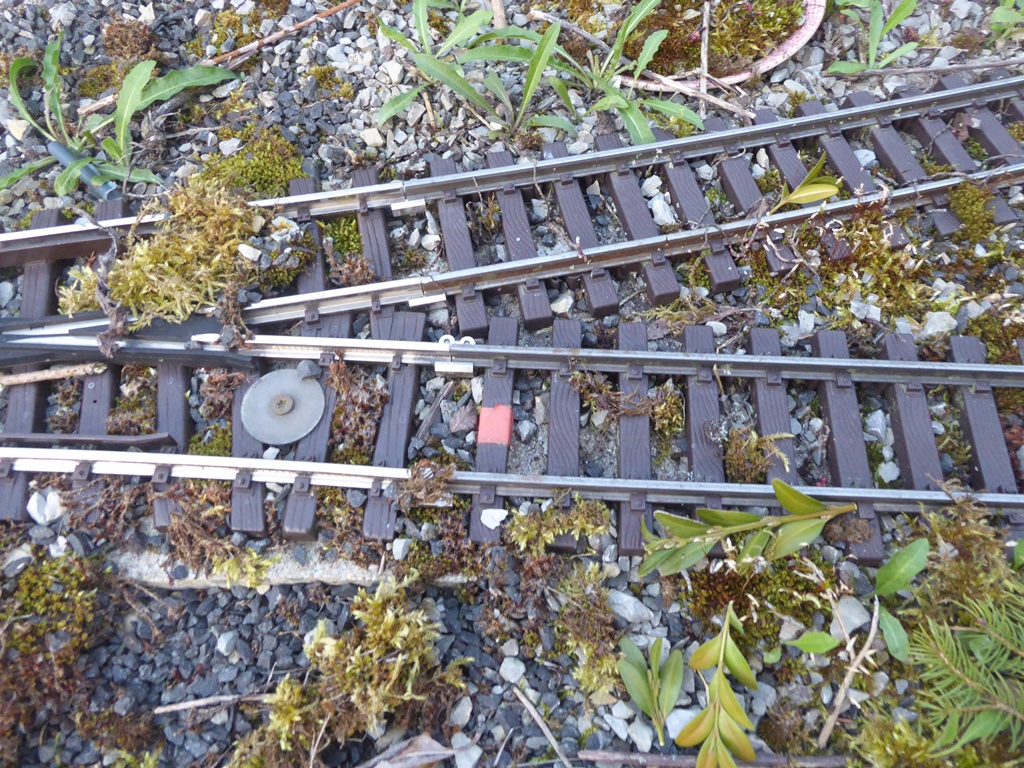

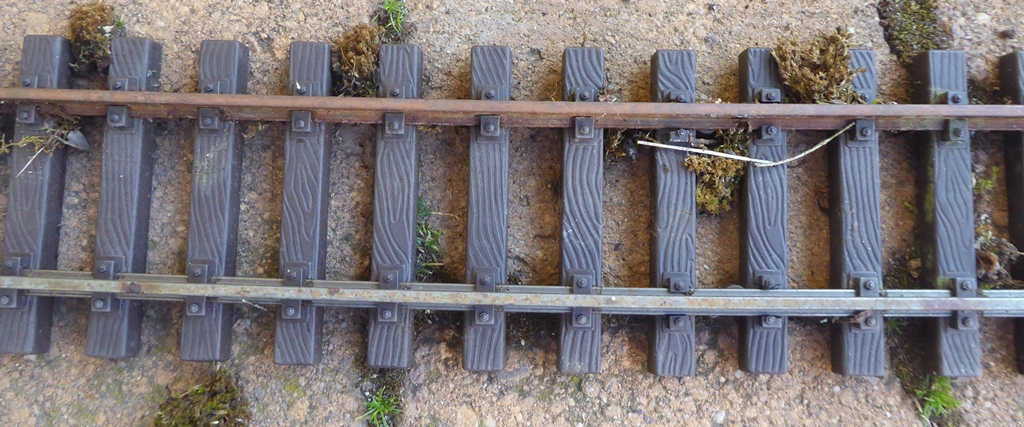

bekanntlich hatte ich vor vielen Jahren sog. Edelstahlschienen vom Gartenbahn-Team (Stephan Strub) gekauft. Manche der Schienen haben sich über die Jahre im Garten ganz gut gehalten, andere wiederum sind derart verrostet, dass sie schon wieder schön aussehen.
An diesen Vergkeichsstücken kann man das gut sehen:

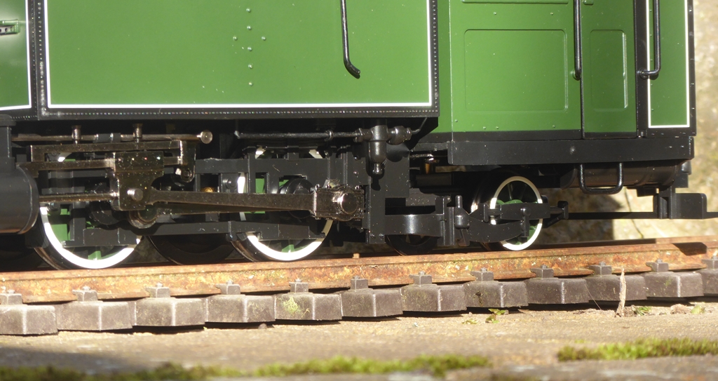

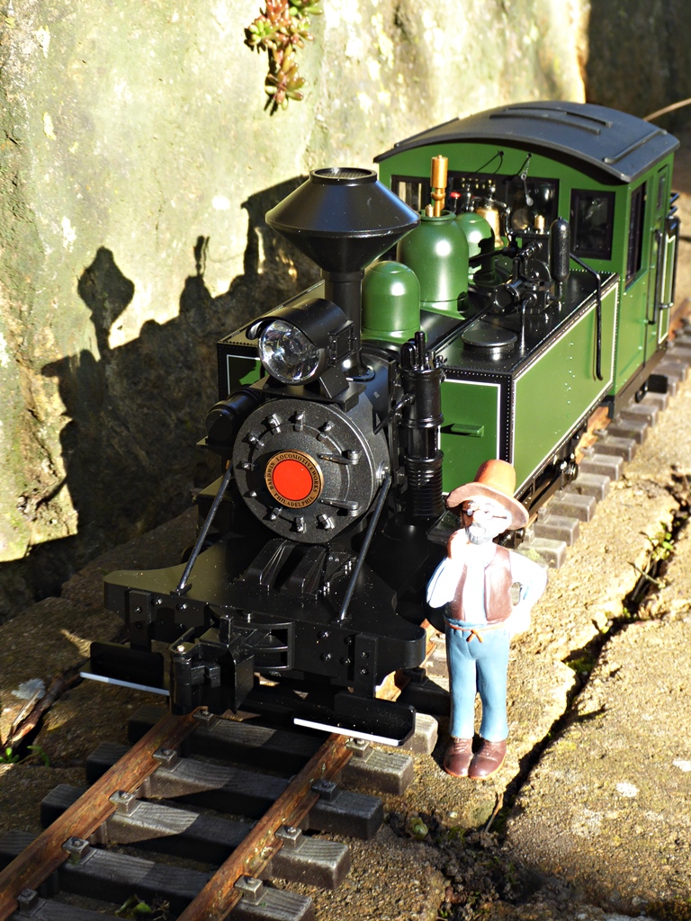

Das Gleis lag etwa 10 Jahre in einem Bereich, in dem es quasi nie benutzt wurde. Jetzt habe ich das mal abgebaut und die besonders verrostete Schiene für ein Gleisstück zum Dekorieren und Fotografieren zusammengestellt. Unter einer Lok sieht das fürs Foto ganz gut aus.
Wenn sich ein Stammtischler für ein Rostgleis für Dekozwecke oder Fotozwecke interessiert, der kann sich ja mal bei mir melden.

Hi Ralf
Kannst du damit noch fahren? Kann man darauf überhaupt noch Strom abnehmen?
Must du dein Gleis jetzt komplett rausreißen?
Der Rost schaut ja sehr vorbildlich aus,
leider ist das Code 332er Gleis ja vollkommen unmaßstäblich sonst könntest du das bestimmt gut verkaufen

Hallo Andreas,

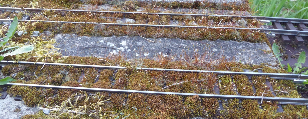

bekanntlicherweise sind ja bei den Edelstahlschienen von Stephan Strub einige Chargen wirklich klasse und setzen auch nach vielen Jahren im Freien praktisch keinen Rost an, wie hier zu sehen ist auf dem Anlagenteil, der jetzt etwa fünf Jahre vor sich hinrosten konnte, ohne fahrbewegungen:

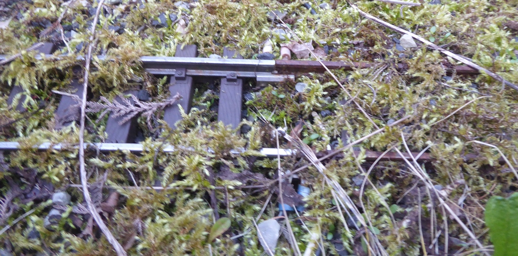

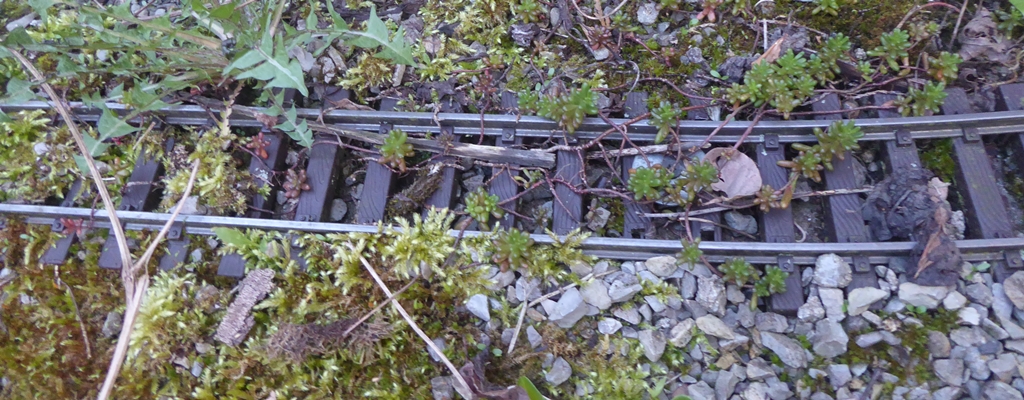

An einigen anderen Schienen hat der Rost aber gnadenlos zugeschlagen, da fährt auch kein Zug mehr, denn da ist kein Strom zu holen. Erstaunlich finde ich die Stellen, die schon gleich am Anfang schnell zu Rosten begannen, die ich aber stets mit WD40 und Küchenschwamm bearbeitet hatte. Da ist die bearbeitete Fläche trotz fünfjährigem Dornröschenschlaf perfekt erhalten. Offensichtlich hilft also Polieren. Ich werde an den gebogenen Schienen also mal mit WD40 oder Rostlöser drübergehen und dann mit dem Schwingschleifer. Heute habe ich das schon mal probeweise gemacht und das hat ganz gut funktioniert. Die geraden Schienen tausche ich einfach mit REVALDA-Edelstahlschienen oder mit THIEL vernickelten Schienen aus.
