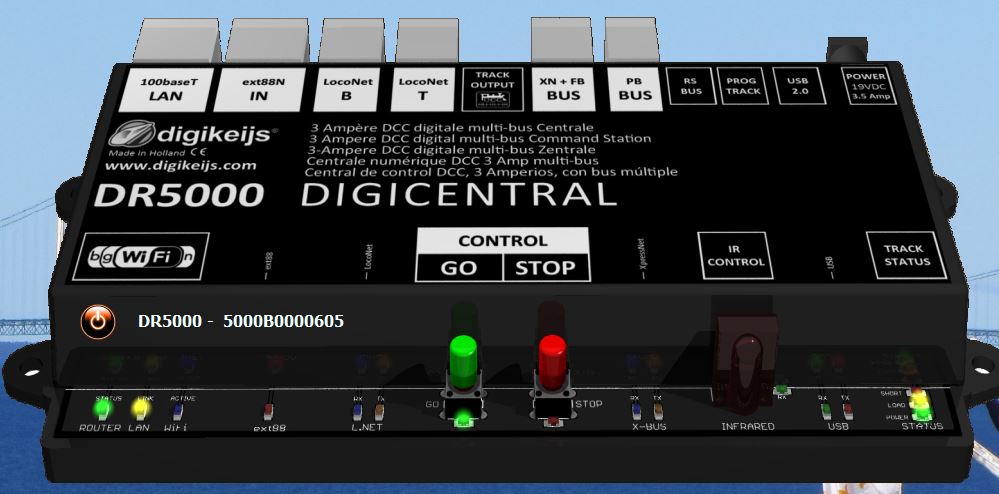

Konfiguration:
Einstellungen können am PC vorgenommen werden. Die Programmoberfläche sieht genauso aus wie die Zentrale selbst. Dadurch ist Bedienung sehr intuitiv, denn um z.B. Einstellungen für den Anschluss LocoNet T vorzunehmen, klickt man einfach auf den entsprechen Kasten und das Fenster öffnet sich.
Der rote und der grüne Knopf sind zum Ein-/Ausschalten der Gleisspannung und können auch durch Anklicken bedient werden.
