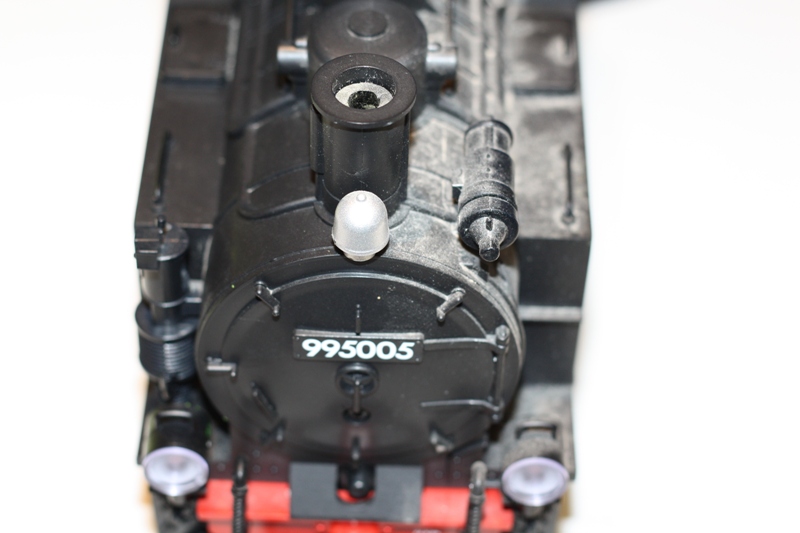

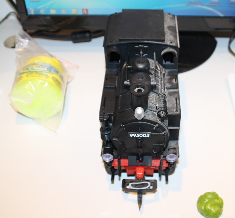

Meine Loks sind ja fast immer aufgegleist, entweder im Keller
oder aber draußen bei Wind und Wetter im Garten!
Tja und irgendwann schaun die Loks + Waggons dann halt so aus:
:shock: Des is jetzt ne Übertriebene Nahaufnahme!
In Echt schaut des net so schlimm aus aber schon hübsch staubig + dreckig!
Auf dem Bild kann man auch gleich gut erkennen die linke Hälfte habe ich schon angefangen zu reinigen!
Womit ? :dup3 Mit Cyber Clean!
Des is eine grünliche eklige Masse (auch bekannt aus "Ghostbusters" :mrgreen: )
Mit der rubbelt man die Lok ab der ganze Dreck bleibt in dem Baaz kleben!
Man kann das Zeug in die kleinsten Ecken quetschen.
http://www.ebay.de/itm/270770985762
Es geht in jedem Fall besser und einfacher als abpinseln
und die Fahrzeuge werden auch sauberer dabei,
und auch der Arbeitsplatz bleibt sauber!.
(nix Staublunge)
Es war in einer wieder verschließbaren Dose, die auch noch in Folie eingeschweißt war,
also vermute ich das das Zeug nicht besonders lange Lagerfähig ist
bzw. dann halt aushärtet oder Klebkraft verliert,
aber das kann ich Euch dann nächstes Jahr berichten.

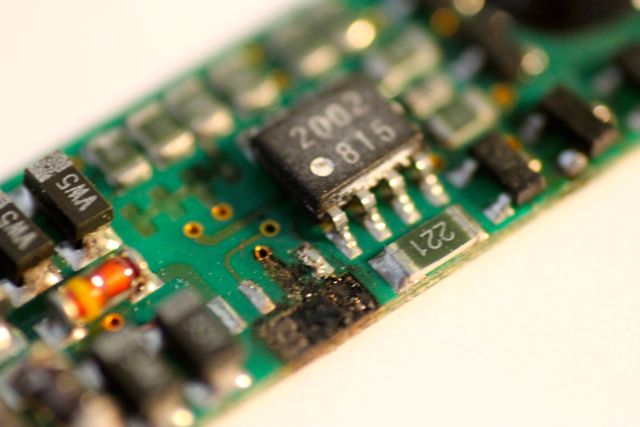

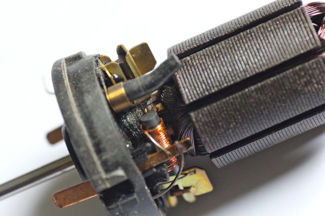

habe hier 3 Bilder von meinem "Elektronikschrott"...
Bild 1 zeigt die Stelle auf einem Selectrix Decoder, wo mal ein Motortreiber gesessen hat...
Bild 2 zeigt die 4 Dioden eines D&H Decoders, die ich ersetzt und dabei leider einige
Leiterbahnen zerstört habe...die Weller Station mit ultrakleiner Spitze war noch zu viel!
Bild 3 zeigt den völlig festgefressenen Harzlokmotor (Bühler, neueste Bauart). Da sind die
Kohlen festgeschmolzen und die Wicklung ist schon schwarz - aber der Strom fließt noch...
Wie ist so etwas möglich? Viele Betriebsstunden hatte der nicht - den schicke ich mal zu
Fa. Bühler und bitte um Stellungnahme.

wenn ich mir das so anschaue, würde ich als Elektro - Laie tippen :arrow: der Dekoder ist überlastet . . . . oder für die LGB-Motoren nicht geeignet.
Ich denke das dürfte dann auch Auswirkungen auf die Motoren haben.

der Decoder wurde überlastet - allerdings stieg der Strom langsam an.
Die Decoder sind heute weitest gegen Kurzschlüsse am Motorausgang geschützt.
Wenn aber der Motor z.Bsp. durch zu viel Kohlenabrieb am Umpoler l a n g s a m
immer mehr Strom zieht, brennt irgendwann der Motortreiber oder aber
-wie in dem D&H Decoderfall- die Gleichrichterdiode(n) durch.
Der Original SX-Decoder kann -wenn man ein Kupferblech auf die Treiber-IC's
biegt und sie kühlt- bis 3A (allerdings mit anderen Dioden, die kann man aber
tauschen), der D&H Decoder neuerer Bauart 2A.
Das reicht für die meisten LGB Loks aus, die Harzlok nimmt je nach Zuglänge
etwa bis 1,5A auf (gemessen an Steigung und mit Multimeter, daher ungenau).

die Zimo Decoder können kein Selectrix- oder? Ich fahre verschiedene Decoder,
u.a. auch Prototypen - das Problem ist, ich bin leider Exot, weil es kaum
LGBler und Selectrix Nutzer gibt. Da lohnt sich die Entwicklung für den Hersteller
natürlich nicht und Zimo bzw. DCC ist jetzt einen großen Schritt voraus!
Ich habe mit dem Decoderhersteller mal diskutiert - die Ansteuerung der
Motoren geschieht bei allen Digitalsteuerungen mit Impulsen. Egal, welcher
Hersteller. Was mir nur noch aufgefallen ist, Zimo arbeitet mit 40kHz,
Selectrix(alt) mit 16kHz, SX2 (neu) mit 32kHz. Aber das dürfte es auch nicht sein.
Generell werden die Motoren im Digitalbetrieb wesentlich mehr belastet
als im Analogbetrieb-Kohlenabrieb entfernen (Wartung) ist daher nicht so falsch.
Es bleibt spannend.... :oops:
Christian
