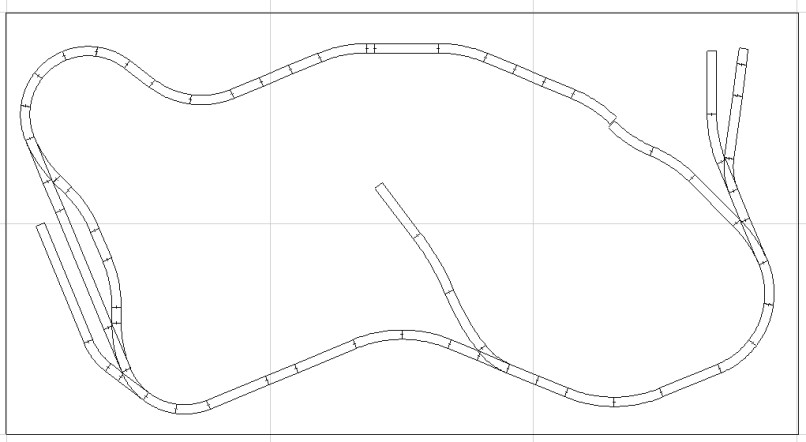

Beiträge: 6765
Gleisplanentwurf
Hallo Stammtisch,
hier ist der Gleisplan für die Anlage:
:arrow: Links der Bahnhof
:arrow: In der Mitte der Steinbruch
:arrow: Rechts ein Holzwerk
Die Größe 4 x 7,5 Meter die in drei Segmente von 4 x 2,5 Metern aufgeteilt wird.
Das Ganze soll schließlich mit dem Stapler transportiert werden können.
Die Bepflanzung wird wie bei einem begrünten Dach ausgeführt.
Weitere Infos folgen . . .
Robert

Hallo Harald übertrage mal den Plan auf LGB. Ich habe die Anlage mal in HO gebaut, das war eigentlich eine Supersache, obwohl es eigenlich nur ein Kreis ist wird durch die Streckenführung Gegenzugbetrieb simmuliert. Geht halte den Berg rauf, das wird das Problem sein.

Gleisplan-Robert
Hallo Robert,
auf der vorgegebenen Fläche lässt sich Dein Entwurf in der LGB-Größe
sicher nicht verwirklichen.
In H0 wäre es machbar, da können wir dann aber nicht mehr Bepflanzen :D
Evtl. will ja einmal ein Kunde eine etwas größere Anlage . . . .
Christian

meinst Du nicht, daß es sinnvoller wäre, einen Bahnhof an der Breitseite anzulegen? Das Ausweichgleis im Bahnhof sieht ähm nun ja, mickrig aus :look: . An die Stelle des jetzigen Bahnhofes könnte man die Weiche mit einem deutlich längeren Zufahrtsgleis zum Steinbruch setzen, der sich in etwa in der Mitte des mittleren Segments befindet.
Ist nur so ein Gedanke von mir :wink: .

Beiträge: 6765
Gleisplanung
Hallo Christian,
man darf nicht vergessen, dass das ganze Podest in 3 Teile zerlegt werden können muss!
Außerdem soll diese Anlage Kleinbahn-Charakter haben,
es werden nicht mehr als zwei oder drei Wagen an der Lok hängen.
Das sind dieses Mal kleinere Dimensionen als normalerweise bei meinen Gleisplänen üblich ;-)
Mal schauen wenn die Gleise liegen . . .
Falls jemand Lust zum Mitbauen hat, werde ich die jeweiligen Termine hier bekannt geben.
