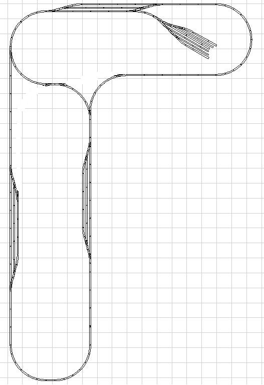

Die Hundeknochenform vom letzten Mal hatte den Vorteil, dass das Fahren
der Züge in eine Richtung nicht so aufgefallen ist.
Zumindest wenn die Züge nicht mit einem Abstand von nur 1 Meter fuhren

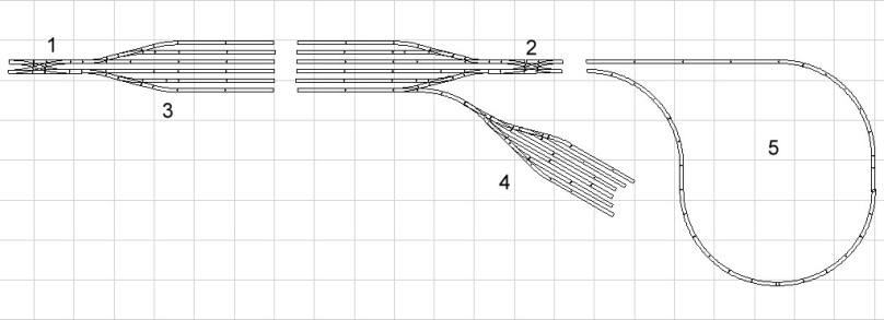

Hier meine ersten Gedanken:
Die Hosenträger "1+2" ermöglichen das Anfahren aller Gleise aus beiden Richtungen im Bahnhof.
Der Bahnhof "3" lässt sich mit beliebig vielen Gleisen ausführen.
Der Abstellbahnhof "4" ebenfalls.
Die Kehrschleifen "5" ermöglichen die Hundeknochenform.
Abzweigungen zu beliebigen Themen (z.B. Holzfällercamp usw.) lassen sich überall einfügen.
Frage:
Welches Kehrschleifenmodul wurde das letzte Mal verwendet?
Frage:
zu den Kehrschleifenmodulen: Das sind HELLER-Bausteine. HLK1 (bis 12A):
http://www.heller-modellbahn.de/hk1.htm
Aber dein Plan ist schon wieder gewagt. Weißt du, dass da noch nicht einmal meine Weichen
ausreichend sind? Zumindest im Durchfahrbereich sollten R5-Weichen liegen.
Dass ein großer Bereich deiner Strecke in der Kehrschleife liegen muss, dürfte klar sein.
Und bitte bedenkt: Je weniger Schnikschnak, desto eher kann ein Zug einfach mal so vor sich hinfahren,
quasi automatisch. Unser Fahrpersonal hat sich nämlich als ziemlich träge erwiesen.

danke für die Info zur Kehrschleife.
Bitte beachte, das soll kein Plan sein sondern nur eine schematische Darstellung,
deshalb habe ich bewusst Lücken gelassen.
Man kann natürlich die Gleisanzahl der Bahnhöfe beliebig verändern und für den
Abstellbahnhof reichen natürlich R3 Weichen aus, so eine 5-fach Weiche vom Mastenheinz wäre da ja auch nicht schlecht.
Was meinst Du denn mit Schnickschnack?

mit Schnickschnak meine ich alles, was zwischen Gleise kommt: hier Weichen.
Weichen stehen prinzipiell falsch, vor allem wenn es viele sind, dann geht alles den Bach runter.
Wichtig wäre ein festes, vorgeplantes Weichenbild und vor allem natürlich digitalisierte Weichen
im Hauptbereich und eine Skizze für jeden Bediener.
Dann könnte das auch wirklich gut funktionieren. Sogar zusammen mit ABA.

Deshalb würde mir eine Anlage mit mehreren und gerne auch kleineren Bahnhöfen besser gefallen. Die Entfernungen zwischen den einzelnen Bahnhöfen sollten auch eher gering sein, denn je länger die Züge unterwegs sind, desto länger hat das Personal an den Bahnhöfen nichts zu tun.
ich würde das lassen. Entweder ABA oder manueller Betrieb, alles andere macht nur Probleme. Wenn es zu einer Störung kommt und der ABA abgebrochen werden muss, müssen für den Neustart sämtliche Züge manuell zurück zu ihren Startpunkten gefahren werden. Eine vom Fahrpersonal falsch gestellte Weiche kann schon ausreichen...Dann könnte das auch wirklich gut funktionieren. Sogar zusammen mit ABA.
Der an das Kehrschleifenmodul angeschlossene Gleisabschnitt muss nur so lange sein, wie der längste Zug.Dass ein großer Bereich deiner Strecke in der Kehrschleife liegen muss, dürfte klar sein.
Ich kann jetzt nur für mich sprechen, aber mir gefällt ein Betrieb wie in Fürth besser. Jeder ist für einen Bahnhof zuständig und nicht für einen Zug. Man muss dem Zug dann auch nicht hinterherlaufen um ggf. Weichen zu stellen, deren Stellung man aus der Ferne nicht erkennen kann.Unser Fahrpersonal hat sich nämlich als ziemlich träge erwiesen.

... muss jetzt auch mal meinen Senf dazu geben ....
Die letzte "Anlage" sofern diese überhaupt als solche gelten soll
war für mich mit Abstand, die langweiligste die wir je betrieben haben:
Es gab zwar 2 Bahnhöfe da die aber Sinnigerweise dicht nebeneinander lagen;
Im Grunde nur 1 Bahnhof mit zwei große Kehrschleifen;
(Ich glaube diese Anlagenform wird als Hundeknochen bezeichnet)
Bei so einer Anlage können immer nur maximal 2 Züge unterwegs sein.
(egal ob links- rechts- oder gegenläufig) Dafür reicht eigentlich ein einziger Bediener!
Wenn ich schnell genug war dann konnte ich mal einen Zug fahren,
d.h. gucken ob eine Kehrschleife frei ist um dann den Zug von Gleis 6
nach Gleis 1,2 oder 3 zu fahren - wo halt was frei ist.
Also war die Folge - damit es mir (oder auch andern Mitspielern)
nicht ganz und gar langweilig wurde,
Züge hintereinander fahren zu lassen - mit mehr oder weniger Abstand,
was halt dann Optisch einer Fahrzeugparade gleicht .......
aber irgendwann war mir auch das zu langweilig………
(….Das führt bei mir dann meistens dazu Belastungstests mit möglichst vielen Waggons,
oder allen möglichen Unsinn zusammen zu kuppeln….huch vom Thema abgewichen…..)
Wer motzt muss auch Vorschläge machen also,
mein Vorschlag wäre (so ähnlich wie Thomas schon vorgeschlagen hat)
? mehr Bahnhöfe (3 Stück wären nicht schlecht)
(Mit den Haufen Weichen die Ihr habt kann man ja sogar 4
Bahnhöfe mit je 3 Durchgangsgleisen anlegen)
? lieber weniger Gleis Kilometer dazwischen;
? Teilweise 2 Gleisig fahren
Bestimmt wäre es auch einmal sehr Interessant
die längste Fahrstrecke zwischen 2 Bahnhöfen (vorzugsweise die Publikumsseite)
2-Gleisig auszuführen - mit festen Fahrtrichtungen!
Schmalspurromantik oder einen Vorbildähnlichen Betrieb
kann man an solchen Groß-Fahrtagen sowieso ganz und gar ausschließen!
Das ist jetzt nicht Negativ gemeint!
….mehr fällt mir jetzt gerade nicht dazu ein…
ach ja ABA’s an Fahrtagen kann ich mir praktisch nicht vorstellen,
was das für einen Sinn haben soll !?
Wenn nur 1 oder 2 Züge vor sich hinkreisen sollen braucht’s keine ABA
und wenn was Kompliziertes ablaufen soll dann braucht’s Gleiskontakte
und keiner darf irgend etwas bewegen sonst – bumm –
….. aber wenn genügend Antriebe vorhanden sind
sollten wir unbedingt wieder mit Weichenstraßen arbeiten….
Gruß Andy

Neuer Entwurf
Hallo Stammtisch,
ich habe jetzt einmal zur Diskussion einen Gleisirrgarten entworfen:
Langweilig sollte es so jedenfalls nicht werden
Aber macht das evtl. so Sinn?
Toller Vorschlag
Boah, das ist ein Ding!
Ich mag Gleisdreiecke, und dann gleich 2,
besonders witzig ist das man von jedem Bahnhof ausgehend,
jeden anderen Bahnhof von beiden Seiten anfahren kann
Sowas hab ich noch nicht gesehen......
gefällt mir auf Anhieb!
Die Stumpfen Abstellgleise kann man ja evtl. (je nach Aufbauort Event)
noch ein wenig auf die Bahnhöfe verteilen damit jeder was zum Rangieren hat.
Sollte es an Weichen mangeln:
Die Abstellgleise kann man auch mit R3 machen,
und man kann auch das schöne doppel-Gleisdreieck auflösen
und mit nur 2 Weichen (statt 6) ein einziges Wendegleis lassen.....

ich weiß ja nicht, ob das am Ende auch funktioniert. Wahrscheinlich ist nach fünf Minuten alles verstopft.
Wir hatten doch einmal einen sehr schönen Gleisplan:
Ich will das jetzt nicht 1:1 nachbauen , aber wenn man den europäischen Teil so umgestaltet, dass alles in einer Ebene liegt, würde mir das ganz gut gefallen.
Re: Neuer Entwurf
das ist ein Entwurf, wenn die Gleise/Weichen nicht reichen, müssen wir natürlich streichen!

Hallo Thomas,
der Gleisplan von Fürth vereinfacht ist ein Kreis mit 2/3 Bahnhöfen, das hatten wir ja eigentlich schon immer.
Das Schöne in Fürth war ja die Größe der Anlagen (natürlich nur zum Fahren )
Da wir so ja nicht mehr bauen wollen und können, sind wir ja auf der Suche nach einem neuen Plan.
Mein obiger Plan entspricht eigentlich dem Fürther vereinfacht, nur habe ich da die Variation mit den Gleisdreiecken eingebaut,
was einfach mehr Möglichkeiten des Betriebs ermöglicht.
Schönes Weiterplanen wünscht
schön das er Dir gefällt
Hallo Thomas,
