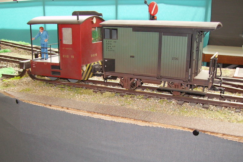

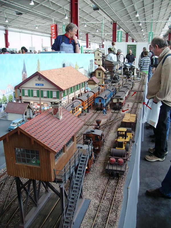

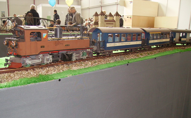

Dirk hat ja schon Bilder von dem Sahnestückchen der Messe - die frz. Schweizer Modulanlage "Passion IIm" gezeigt. Bei der Anlage hat man locker eine Stunde schauen können und man hat trotzdem noch nicht alle Details gesehen + herausgefunden!
Alle Fahrzeuge sind modifiziert und sehr realistisch gealtert.
Lichtsignale sind alle Handgefertigt die mechanischen meist umgebaut und modifiziert,
Alle Weichen Motorisiert mit Flugurex oder Lemaco Antrieben - Auch die selbst angefertigten Weichenlaternen werden realistisch mit gestellt !
Ein Highlight ist das Kupplungssystem!
Es sind umgebaute Kadee Kupplungen montiert!
Da wurde rangiert da würde sogar Daniel blass werden!
Mann kann jeden Waggon an den Kuppelstellen (berührungslos!) abkuppeln.
Diese Kuppelstellen habe ich im 4ten Bild mit roten Pfeilen gekennzeichnet, (es gibt dutzende davon)

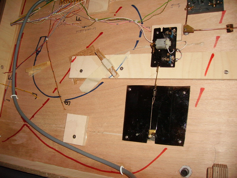

unter der Platte schaut das so aus wie in Bild 6.
Und so funktioniert es:
Wenn auf der Kuppelstelle abgekuppelt werden soll,
wird mit dem Stellmotor unter der Platte ein Magnet angehoben,
der Magnet sorgt dafür das sich beide Kupplungen gegeneinander öffnen,
das funktioniert sehr schnell und absolut zuverlässig! Echt Genial
Leider kann man das im Garten nicht anwenden.....
Wie gesagt da wurde fast immer der ganze Zug aufgelöst / umrangiert ich habe nicht einen Handeingriff gesehen!

Auf dem Bild von unten blicke ich ehrlich gesagt nicht so recht durch wie das Ganze funktioniert.

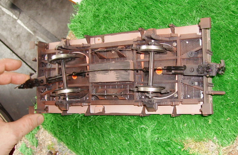

Was mir an den Kadee Kupplungen besonders gefällt, sie wirken nicht so klobig wie die LGB-Kupplungen.
Um auf den Entkuppelvorgang zurück zukommen, ist dann an der Kupplung ein Metallteil und / oder Magnet befestigt :hmm

Das mit den Kadee-Kupplern ist so alt wie die Kadee-Kuppler.
Allerdings ist es bei den europäischen Modellbahnern weniger bekannt.
An jeder Kupplung ist ein Metallbügel, der fast bis an die Gleisoberkannte geht.
Wenn zwei Kupplungsteile an einen Magneten geführten werden, spreizen sie sich und
die Kupplung geht auseinander. Üblicherweise wird das am Permanentmagneten
gemacht, so dass halt immer an den gleichen Stellen entkuppelt wird.
Man kann das natürlich auch mit einem Elektromagneten machen, so dass sehr genau definiert
werden kann, an welcher Stelle welcher Wagen vom Zugverband getrennt wird.
Man kann es aber auch so machen, wie ich das mache: Ich säge mittlerweile den
Metallbügel generell ab, weil sich dieser bei nicht ganz exakter Montage und bei etwas unebener
Gleisführung oder an den Übergängen zwischen gerader und steigender/fallender Strecke
schnell mal in Kurven und insbesondere an Weichen verhakt. Und dann ist mit Nothalt abgekuppelt,
das ist nicht ganz so schön.

Ralf - Danke für die Erklärung! - genau so geht es!
Der Bügel sind aus Metall + nahe an der Gleisoberkante;
Die Entkuppelstellen sehen alle wie Bahnübergangstrittbretter aus;
Beim betätigen der Entkuppler drücken sich beide Kupplungen wie von Geisterhand betätigt von einander weg,
jede nur ca.2mm, das reicht aber und man kann wegfahren.
Was für einen Magneten der Antrieb unter der Platte hebt konnte man ja nicht sehen,
nur den Umlenk-Hebel der diesen Magnet bewegt.
