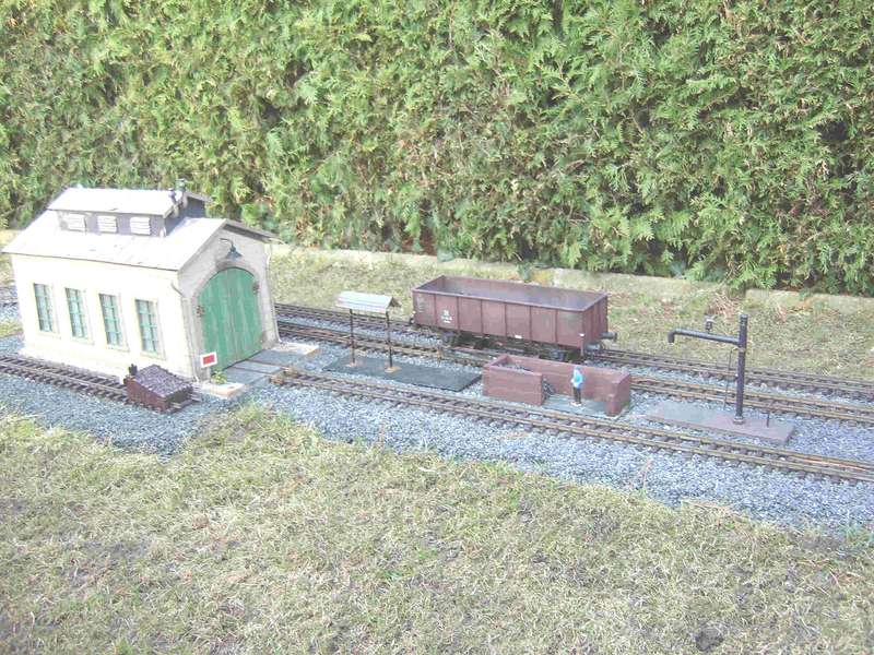

so nun ist er in Dienst gestellt
Andreas WB
Waldenburg,Tssd
Spreewald-Kohle gefeuert
Waldenburg,Tssd
RE: so nun ist er in Dienst gestellt
Hallo Andreas,
sieht klasse aus
Nur Dein zweiter RW ist noch etwas nackt
Was ist da denn geplant
Möchte Harald wissen
sieht klasse aus
- Beiträge: 25
- Registriert: 11.02.2006 09:08
- Wohnort: Großenhain / Sa.
Fahrtag
Hallo @
Besten dank an Euch für das Lob
nun der zweite RW , geplant ist da noch nix , wird wahrscheinlich leer bleiben
da soviel produzierende Betriebe es an der Strecke nicht gibt .
früher wurde die Kohleanlieferung für`s BW per LKW gemacht nun wird der Regelspurwagen auf den Rollwagen verladen und zum BW gebracht.
schönes WE und viel Spass Euch beim fahren
