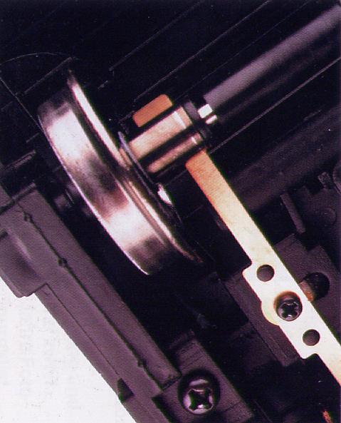

beim Durchblättern einer älteren Ausgabe der Zeitschrift GBProfi fiel mir diese Stromaufnahme auf,
die bei Bachmanns Baldwin Industrial Mogul Verwendung findet.
Unter Umständen wäre das ja eine Möglichkeit, mit eigener Achse noch akzeptabel Strom aufzunehmen.
Quelle: GBProfi 3-2003, Seite 11

Wir fertigen die Räder genau nach der Zeichnung von Chris, also original Rhb – Achsen. Einzige Abweichung die Rückseite bleibt plan, müsste sonst doppelt umgespannt werden (Kosten). Vorteil höheres Gewicht und größere Fläche für evtl. Stromabnahme mit kostengünstigen Kohlesätzen von LGB. (Das zur Diskussion der möglichen Stromabnahme)
Achsen werden isoliert über Kunststoffbüchsen zwischen Radscheibe und Achse beidseitig.
Geplant sind zusätzlich Hochleistungskunststoffgleitlager, zum Einsetzen in die Achshalterungen, die entsprechend aufgebohrt werden müssen. Es geht aber auch ohne diese Büchsen.
