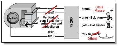

Beiträge: 5287
Alter Uhlenbrock 76200
Tach :tach
und wieder bin ich dabei einen Steinalten Uhlenbrock 76200 Decoder :shock: aus der Krims-Kam-Schublade
in meine 996001 einzubauen (nachdem ich der Lok ihnren Zimodecoder Neulich geschrottet habe)
Frage an die Alten Hasen:
Motor und Pufferschaltung funtionieren schon.
Wie muss ich die Lichter anklemmen?
Das Gleiche Problem hab ich mit den 2 Funtionsausgängen schalten die Plus oder Minus?
Hier die Anleitung:
https://uhlenbrock-shop.de/WebRoot/Stor ... 76200.pdf
Mir ist klar das die Lichter an grau und gelb kommen
aber sind die Plus schaltend? Und vor allem wo ist dann der Gegenpol dazu?
(Lusdich: Beim Zimodecoer ist foldgender Fehler:: Rückwärts geht der Decoder einwandfrei aber vorwärts gibs sofort einen Kurzschluss :mrgreen:
Mir ist die Lok einige Minuten lang gegen ein Festes Hindernis gefahren ohne das ich es gemerkt habe. Der Booster hats dann gemerkt und den Betrieb eingestellt :mrgreen: :mrgreen: )
Beiträge: 1706
Licht kommt gemäß der Skizze an Braun (=Masse).
Beiträge: 5287
Hallo Thomas
:ch144
für die Meldung, dass hab ich auch gelesen :D aber nicht verstanden :D
Ich dachte Masse = Minus. Das stimmt aber nicht.
Da ich immer Angst-Dioden mit den LED's verbaue konnte ich ja einfach mal testen
und wirklich ich musste die 9 verbauten LED's nicht neu verkabeln.
Es war ja ein Zimo drin deshalb sind alle Plus Leitungen schon miteinander verbunden das habe ich mit braun (Gleis) verbunden
und die anderen Pole natürlich an die entsprechenden Ausgänge.
alles funzt mehr muss es nicht :mrgreen:
