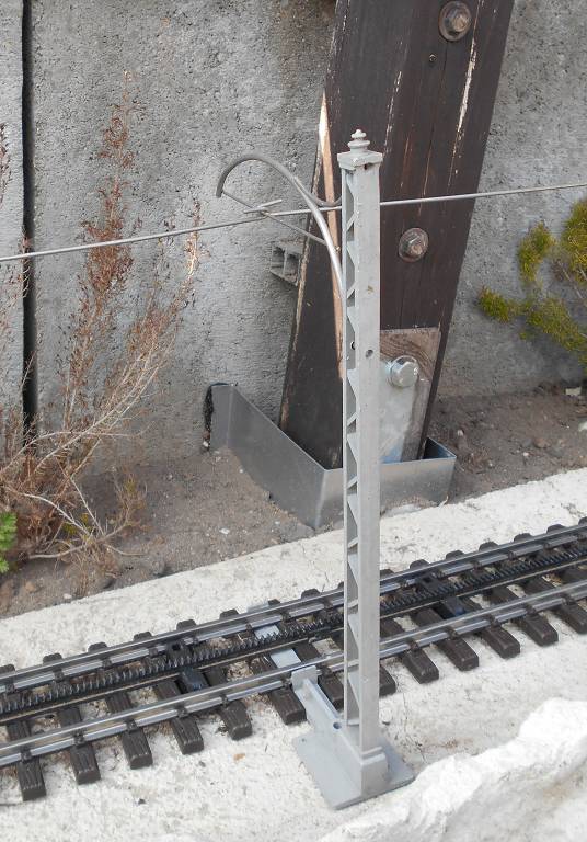

Heute hab ich mich mal mit dem LGB Oberleitungs-Zeug beschäftigt
Es handelt sich um steinaltes LGB Material aus der Spende an den Stammtisch.
Die Masten werden einfach ins Gleisbett eingeklipst sind aber wackelig und wabbelig!
Auch wenn ich die andübeln würde dann wäre das zu nichts zu gebrauchen.
Wie man den Fahrdraht befestigt habe ich nicht erkennen können - der Fahrdraht der dabei ist, ist an den Enden einfach nur umgebogen.
Hier mal Bilder:
Das ist nur Kinderkram - So wird das jedenfalls nichts :lol:
Das Zeug ist nicht Freilandtauglich da bekommt jede Amsel einen Lachkrampf :mrgreen:
Aber hier im Forum gibt es ja schon einen Lösungsvorschlag von Uwe. Er hat schön gezeigt wie man das stabiler macht.
So werde ich das jetzt auch angehen.
An Uwes Auslegern kann man so ein Messingstück erkennen an dem der Fahrdraht befestigt wird das fehlt bei den mir Vorliegenden Auslegern ganz
ich wüsste aber auch nicht wie man das Nachträglich dran bekommt :?: :?:

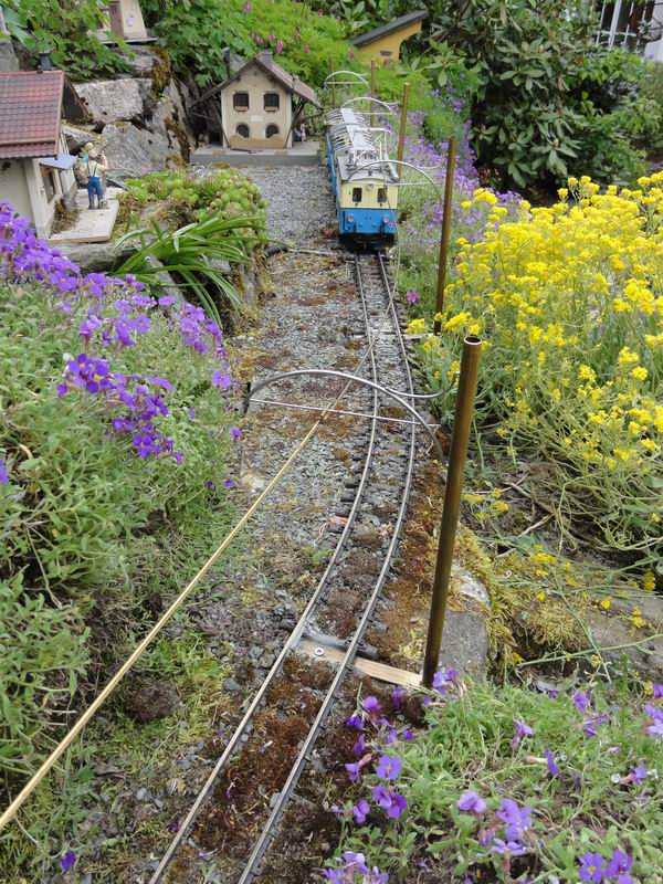

Ich erlaube mir hier noch mal Uwes Bilder einzulinken:
Ich werde also auch einfach nur die Masten vom Uwe abkupfern und ebenso nur die Ausleger von LGB verwenden.
Wie ich den Fahrdraht (einfaches 2mm Rundmessing) dran fest bringe, da wird mir schon noch was Sinnvolles einfallen!

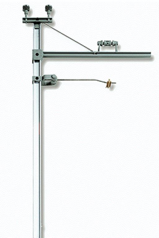

Frage an die Alten LGB'ler
Man kann auch immer noch Neue Mastausleger kaufen, bei denen ist das Messingstück für die Fahrdrahtbefestigung mit eingelötet (eingeschweißt)

Die Alten Masten mit Ausleger LGB (Alte Art.Nr. 6000) schauen ja so aus:
und man kann ja immer noch Fahrdrahtklemmen erwerben LGB Artikel 56204:
Wie geht das denn zusammen? :mrgreen:
Eins von beiden muss man zersägen??

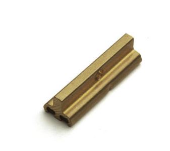

:arrow: Mich würde aber immer noch Interessieren warum LGB die Fahrdrahtklemmen 56204 verkauft und wie man die dann verwenden soll?

Andreas hat geschrieben: :arrow: Mich würde aber immer noch Interessieren warum LGB die Fahrdrahtklemmen 56204 verkauft und wie man die dann verwenden soll?
bei den RhB-Masten kannst du die problemlos aufstecken (=Ersatzteil).

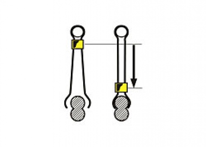

Der Grund für diese "Messingdinger" ist der Fakt, daß der LGB-Fahrdraht heute ein anders geformtes Messingprofil ist.
Siehe hier:
(Bild verlinkt von Baumann Modellspielwaren)
Der Draht hat damit ein ähnliches Profil wie in das Vorbild verwendet. Er wird mit der Oberseite in die Messingaufnahmen eingeschoben, die
Unterseite schaut raus und bildet den Fahrdraht.
Bei den alten Masten lässt sich dieses Teil im Nachhinein nicht ohne Zerstörung einsetzen.
Hoffe das hilft
Chris

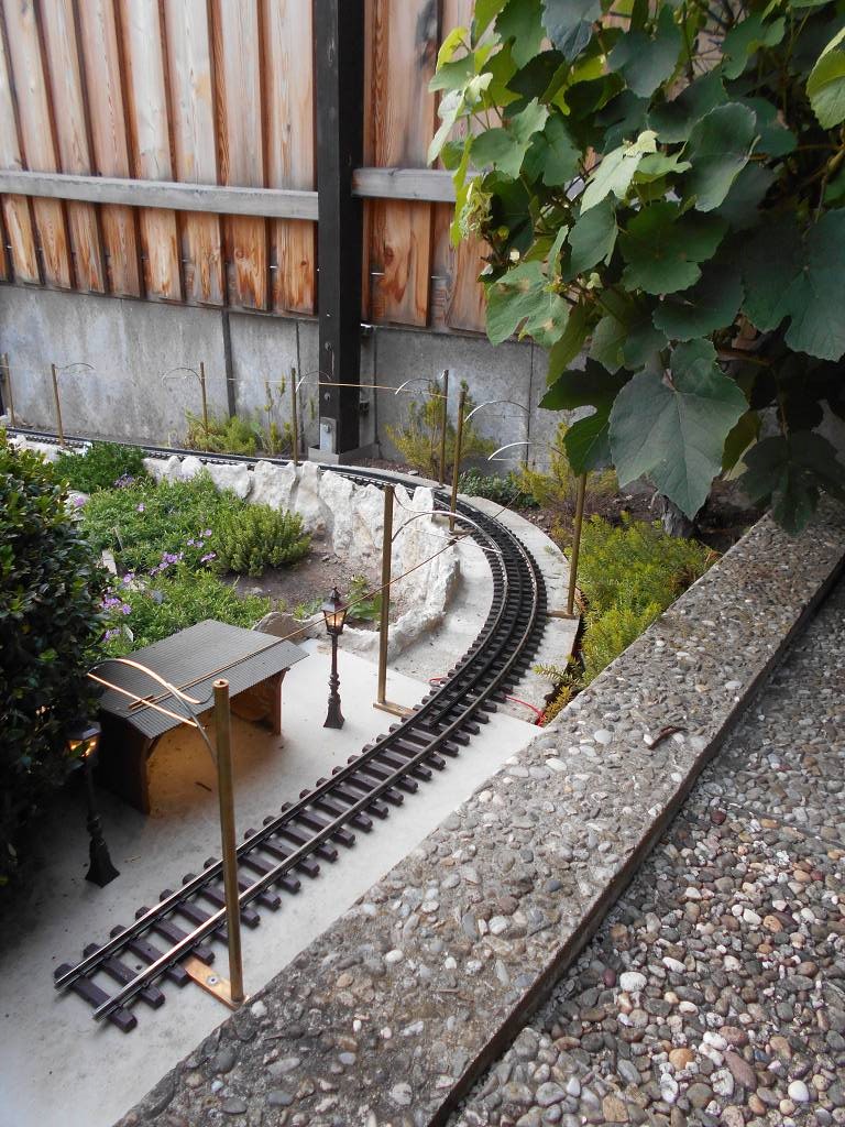

Wie an den Bildern von mir (unten) zu erkennen ist, habe ich eine Betonpiste :D
Die Masten aus 10mm Messingrohr werden darauf einfach fest gedübelt.
Messing wird ganz von selber schwarz da muss man nix anmalen.....
Die Mastkrone wird ein einfaches Drehteil (das ich evtl. mit Gussform vervielfältigen werde)
Der Mastfuß wird 6x15 auf den das Röhrchen aufgelötet wird.
Den Fuß kann ich dann je nach Einbauort vor dem verdübeln auch noch ein wenig verdrehen,
denn in den Steigungen soll ja der Mast nicht genau 90° zur Gleisachse sondern möglichst exakt Senkrecht in der Landschaft stehen.
Fahrdraht wird ein 1,5er Messingdraht den ich einfach einlöten werde.

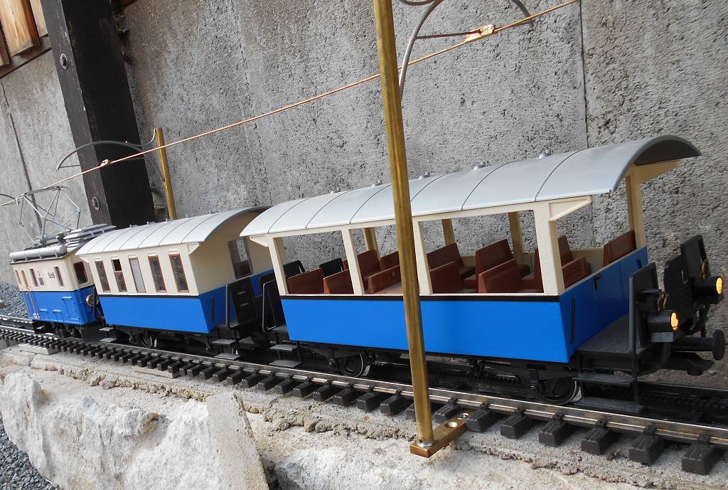

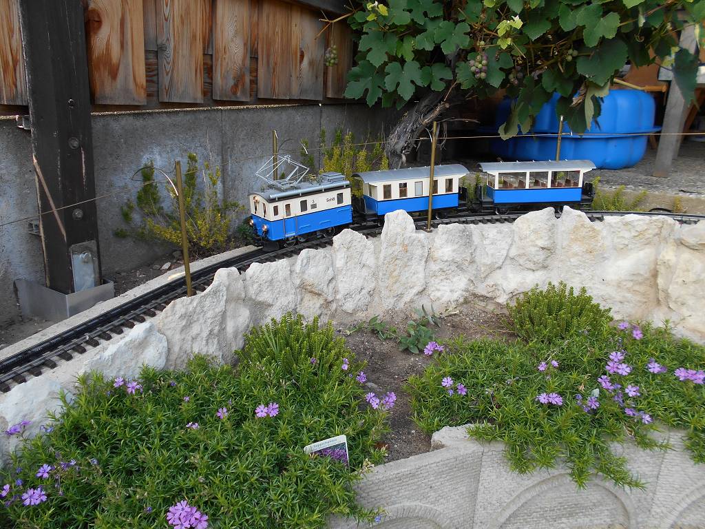

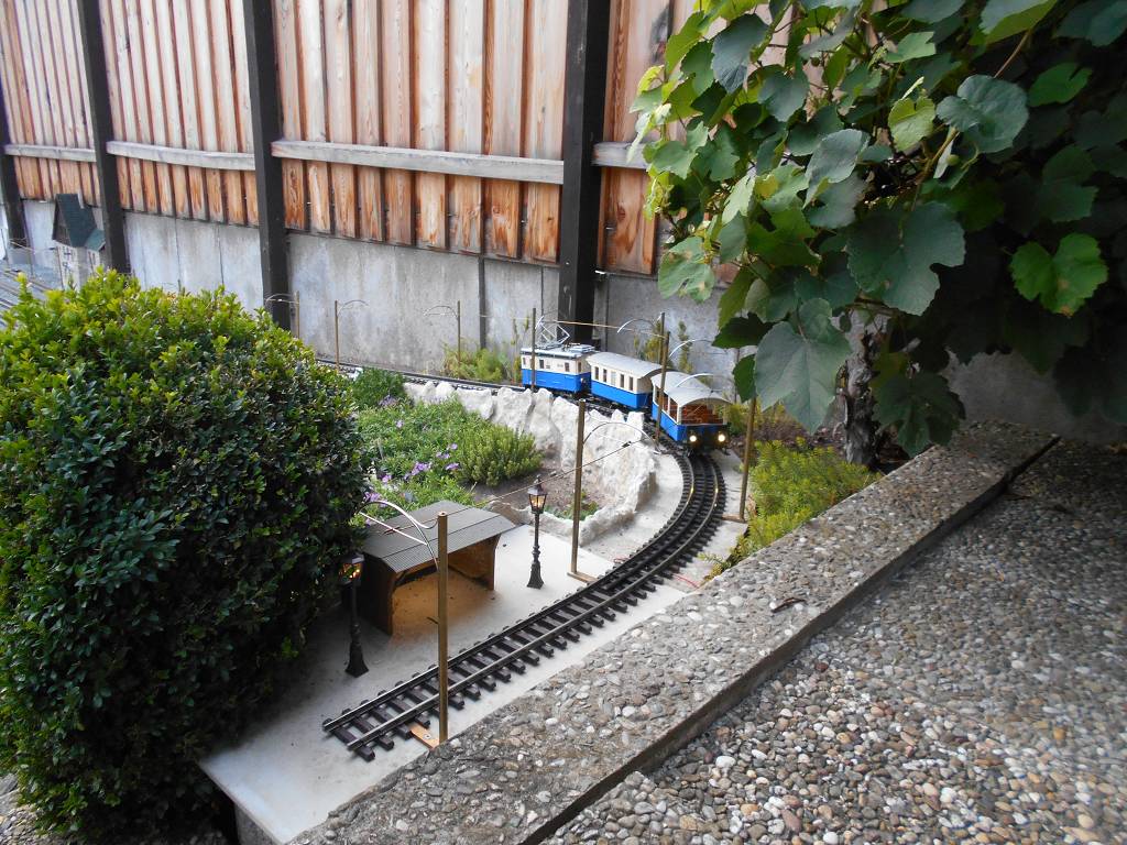

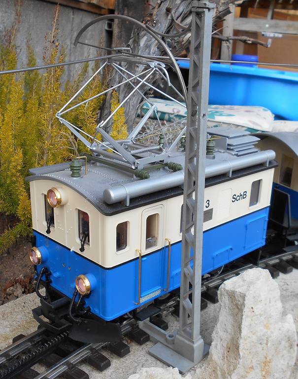

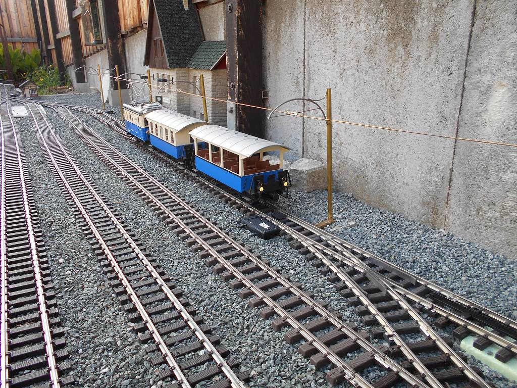

Heute hab ich die Selbstbau-Masten aufgestellt und gleich den "Fahrdraht" durchgefädelt:
Die Probefahrt verlief zufriedenstellend :mrgreen:
Ich werde den Stromabnehmer in der Höhe irgendwie begrenzen "nicht ganz" anliegen lassen.
Den Fahrdraht muss ich noch an einigen Stellen zusammenlöten dann hällt das hoffentlich einige Jahre Freiland aus.
Jetzt möchte ich noch (in der Winterpause :ch163 ) die Lok mit Geräuschen und einen Pantohebeantireb ausrüsten.
Der Besuch beim Uwe hat mir da doch einige weitere Anregungen gegeben...
.... so ein Kästchen mit ein paar "wichtigen" Knöpfen für die Bergbahn muss bei mir auch noch installiert werden ..
... aber "einfrieren" brauche ich glaube ich nicht ...... :mrgreen: :mrgreen:

sehr gute Lösung, für den Außenbereich sieht das absolut robust aus.
Frage: Ist die Zahnradstrecke jetzt steiler als vorher und nur noch mit Zahnrad zu erklimmen?
Beiträge: 5261
Re: LGB Oberleitung
Servus
Uwe)
Der Steuerwagen stammt von einem Piko Startset,
ich hab nur ein bischen dran rum gefeilt und einige Überflüssige Stege entfernt:
Wenn man dann einen Bruder hat der schön lackieren kann :mrgreen:
Horst hat die Lok als Farbmuster mitgenommen und ein passendes blau + beige aufgetragen:
Ich hab wegen der Zahnstange die Kupplungen unten ein wenig Kürzen müssen.
Beschriften ist leider nicht so mein Ding :( Aufreiber wären cool.......
Ralf)
Die Strecke hat es bisher nicht gegeben, da war mal ne Hecke.
Ich habe gerade mal gemessen: Es sind 13% an der steilsten Stelle.
(Die Strecke wird noch erweitert vom Bahnhof direkt runter zum Eingang, da wird es noch etwas steiler werden)

Heute hatte ich endlich mal wieder etwas Luft in meiner Werkstatt, da hab Messing abgelängt, geplant und gebohrt
Dann in die Masten die Ausleger eingeklemmt:
Die Füße werden vor Ort noch entsprechend der Steigung gebogen und dann mit dem Mast weich verlötet.

Aber weichgelötete Verbindungen im Freien ... :roll:
Ich hatte in meiner früheren Anlage einen R3 Halbkreis mit Messingschienen weich verlötet.
Die Verbindungen hielten einige Jahre bis die Verbindungen schließlich alle brachen.
Von daher wäre hier Hartlöten meine erste Wahl, ist natürlich mit wesentlich mehr Aufwand verbunden.
