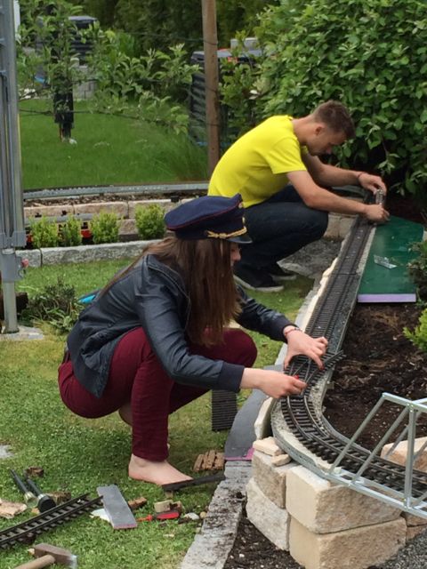

Gemeinsam mit Robin habe ich die Gartenanlage für die Saison 2014 überarbeitet. Das Schotterwerk fand seinen Platz am Flieder, die Kehrscleife flog raus. Am Güternbahnhof/Vorbahnhof wurde Platz geschaffen für einen 2-ständigen Lokschuppen. Von den jetzt insgesamt 20 Weichen sind 18 mit Antrieben versehen. Im Bereich des Bahnhofes übernimmt ein neu eingesetzter QDecoder allein die Steuerung von 8 Weichen!
Robin als Landschaftsgestalter, Gleisbauer und Fahrdienstleiter in Personalunion war mir eine sehr große Hilfe, da ich mich in Ruhe um die Elektronik kümmern konnte. So ist die Anlage jetzt fit für die Saison 2014.

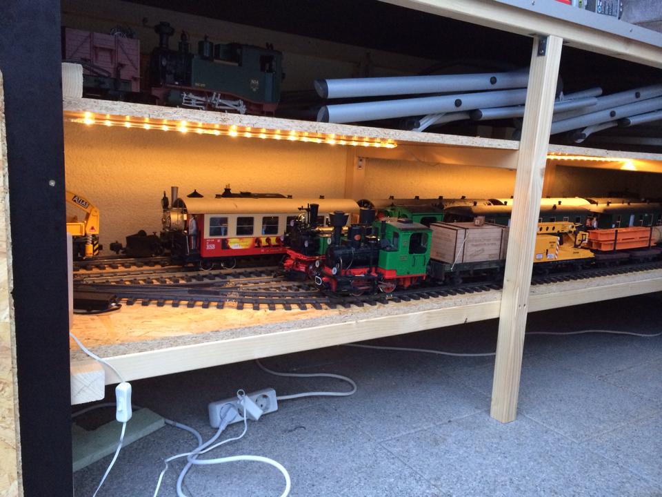

Bei der DKB hat sich Anfang diesen Jahres recht viel getan! Das über den Winter erstandene Schotterwerk hat seinen Platz in der Fliederkehre bekommen. Dabei flog die R1-Kehrschleife raus. Irgendwie hat sie keinen Realitätsbezug gehabt. Außerdem ist eh eine Erweiterung der Bahn angefacht, so dass da eine Kehrschleife oder ein Gleisdreieck sich sicherlich besser integrieren lässt. Zur Erweiterung der Anlage ist auch in der Fliederkehre gleich eine PIKO-Bogenweiche eingebaut worden, die dann den Abzweig zum zu erstellenden Hochbeet-Endbahnhof ergeben wird.
Durch einen befreundeten Gartenbahner konnte ich recht günstig einen 2-ständigen PIKO-Lokschuppen erstehen, der auch Platz bedurfte. Platzest aber auf der DKB Mangelware! So wurde vom Burgruinen-Plateau Fläche abgezweigt, um so den bisherigen Güter-bzw. Vorbahnhofsbereich zu erweitern. So wurde diser Bahnhofsbereich neu strukturiert. Es entstanden ein Durchfahrgleis, welches über eine weitere PIKO-Bogenweiche mit dem Personenbahnhof vorm See/Teich verbunden ist. Rechts und links davon befinden sich jeweils ein Warte- oder Aufstellgleis. Das BW mit dem Lokschuppen steht nun links davon. Es soll noch einen witterungsbestänsigen Wasserkran und eine Kleinbekohlung erhalten. Dieser Vorbahnhofsbereich wird durch ein Reiterstellwerk vom Persohnenbahnhof abgegrenzt. Im hinteren Bereich des Vorbahnhofes, direkt neben dem Tunnelportal wurde noch ein Kesselhaus errichtet, welches auch einen Gleisanschluss erhielt.

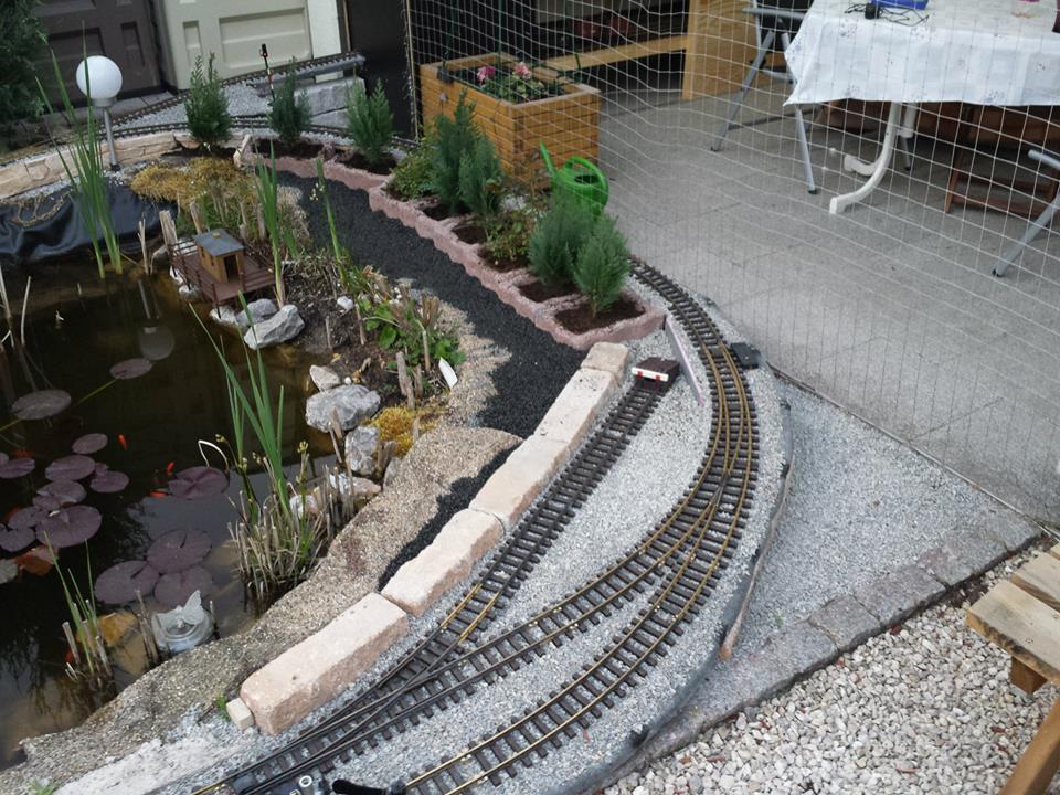

Das waren eher "kleinere" Umbauten, in deren Zusammenhang nach Möglichkeit auch R1-Weichen gegen R3-Weichen ausgetauscht wurden. Größere abgedachte Umbauten bzw. Erweiterungen waren die abgedachte Erstellung eines Schattenbahnhofes und die Erstellung des sogenannten Hochbeetbahnhofes.
Beim Hochbeetbahnhofes bin ich mir nach wie vor unschlüssig, ob es ein Endbahnhof wird oder ein Durchgangsbahnhof einer weiteren Schleife. Die erforderlichen Gleiswendeln werden das ganze wohl beeinflussen.

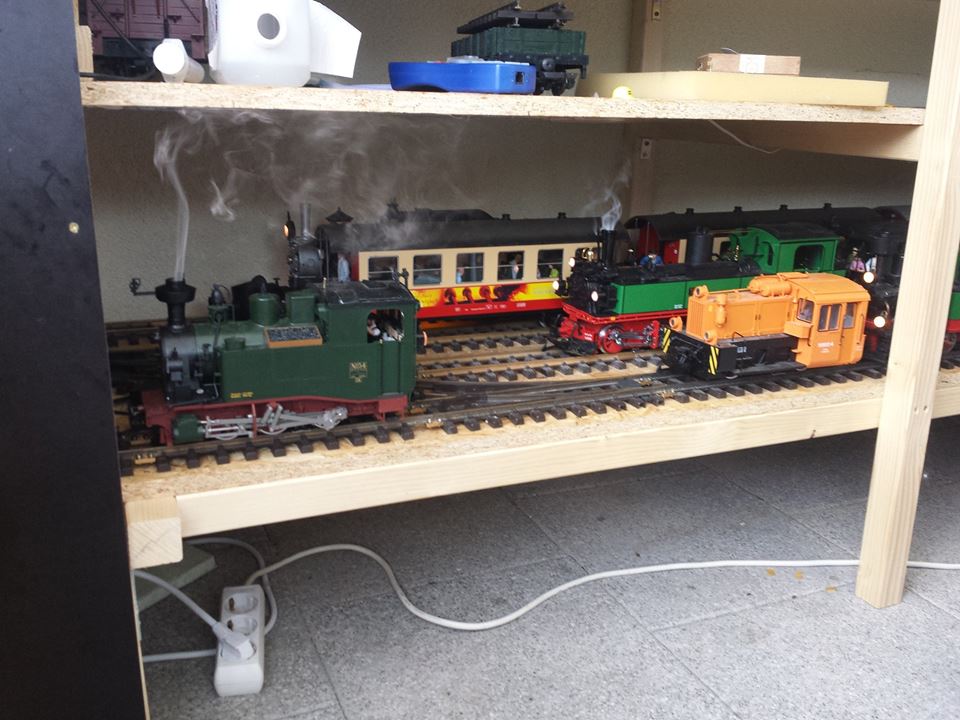

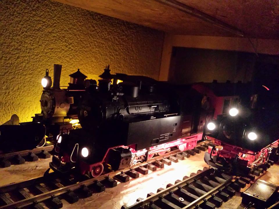

In den Blickpunkt kam aber eher der Schattenbahnhof, da es immer wieder Abende gab, wo der Wunsch nach etwas Bahnbetrieb aufkam, aber das erforderliche auf- und Abgleisen ein Hemmnis darstellte. Deshalb jeden neuen Gartenbahner ans Herz gelegt sei die Planung eines Schattenbahnhofes! Er ist für den Fahrbetrieb absolut förderlich.
Diesen Schattenbahnhof haben wir nun letzte Woche erstellt! Auch da gab es natürlich unterschiedliche Planungsentwürfe: Angelegt unter einer höhergelegten Terrasse oder als "Schrank" am Ende der Terrasse. Die Variante Kellerschattenbahnhof fiel aus, da auf der Gartenseite des Hauses kein Keller da ist......
Für die Variante der höhergelegten Terrasse hatte ich irgendwie nicht die "Traute". Es wäre zwar ein Durchfahrbetrieb möglich gewesen, aber die Zugänglichkeit des Bahnhofes für Wartungsarbeiten wäre eingeschränkt gewesen.
Also Variante "Schattenbahnhofschrank" am Ende der Terrasse!! Dieser ist nun in Betrieb erstellt als Balkenkonstrukiton mit verschließbarer Ausfahrklappe und ausgestattet mit R1-Weichen und zu Zeit 4 Abstellgleisen mit rund 10Meter Abstelllänge. Der Bahnhof befindet sich rechts von meinem angestammten Sitzplatz, so dass auch eine visuelle Einfahrkontrolle gegeben ist. Eine weitere R1-Weiche wird noch ein Stumpfgleis für den Triebwagen ergeben.
Der Anschluss des SchaBa erforderte auch den Umbau des letzten Gleisbereiches der Ursprungsanlage! Die letzten R1-Kurven flogen raus, wurden durch R3 ersetzt, die Einfahrtsweiche, Anfang des Jahres schon von R1 auf R3 getauscht, durch eine weitere PIKO- Bogenweiche ersetzt. Der bisherige Gleisunterbau aus Stahlwinkelprofil-Konstruktion wurde durch OSB-Platte mit Dachpappen-Überzug ausgetauscht. Diese Variante war leichter schneller zu erstellen und fügt sich auch harmonischer in die Umgebung ein. Wer bedenken wegen der Haltbarkeit hat - es gibt immer wieder Gründe zu bauen. Eine Bahn wird eh nie fertig!!!
Der Gleisanschluss des SchaBa wurde durch eine R3-Weiche sichergestellt.
Die Vielzahl der neuen Weichen erforderte auch einen neuen Weg der Dekoderstrategie. Wie bisher, nur Einzeldekoder je Weiche, wäre finanziell nicht vetretbar gewesen! Durch den Spur-G-Blog bin ich auf die QDecder aufmerksam geworden. Bei einem Preis vom 29',95€ ermöglicht der Decoder einen Anschluss von bis zu 8(!)-LGB-Antrieben. Ich setzte also bereits beim Umbau des Bahnhofareals auf QDecoder und nun auch beim Schattenbahnhof. Ganz nebenbei lässt dieser Decoder auch das gemeinsame Betreiben von Weichenantrieben und Steuerung von Signalen zu. Ich kaufte mir auch den von QDecoder angebotenen Programmer, der eine spielend einfache Konfiguration der Decoder zulässt. Ich für mein Teil bin davon begeistert!

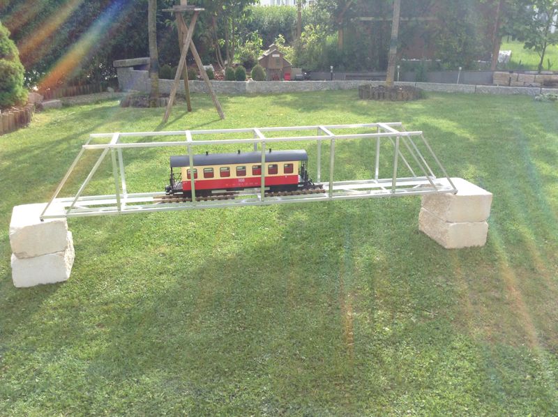

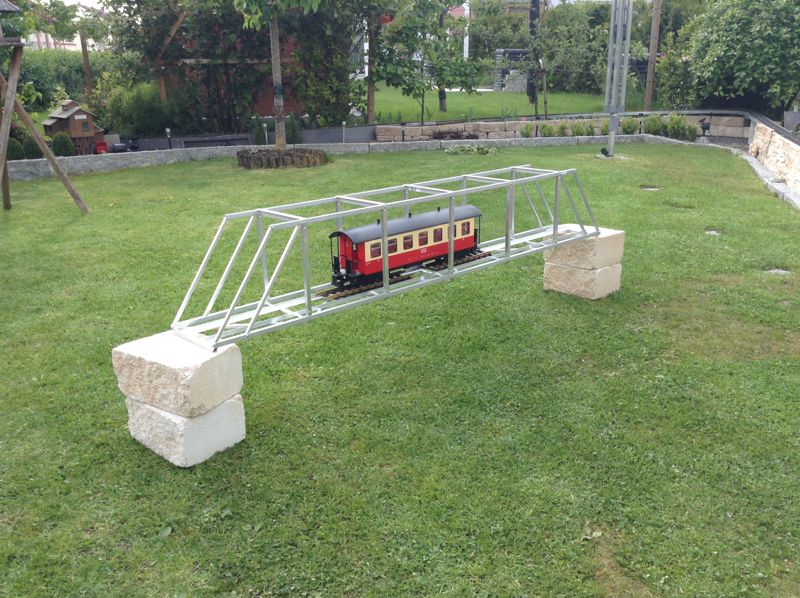

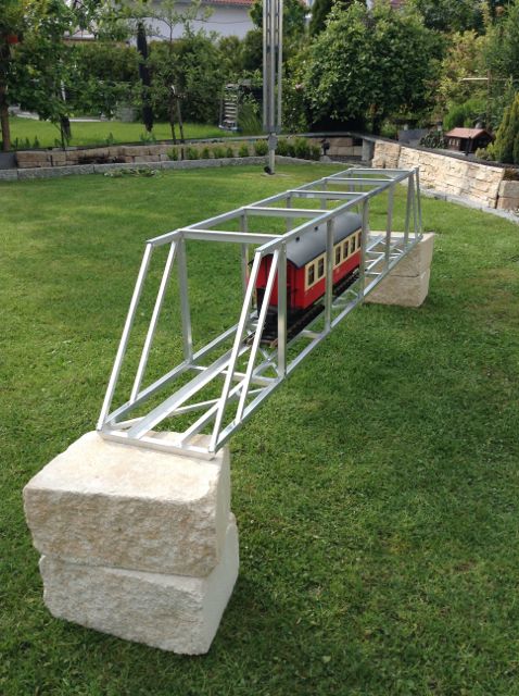

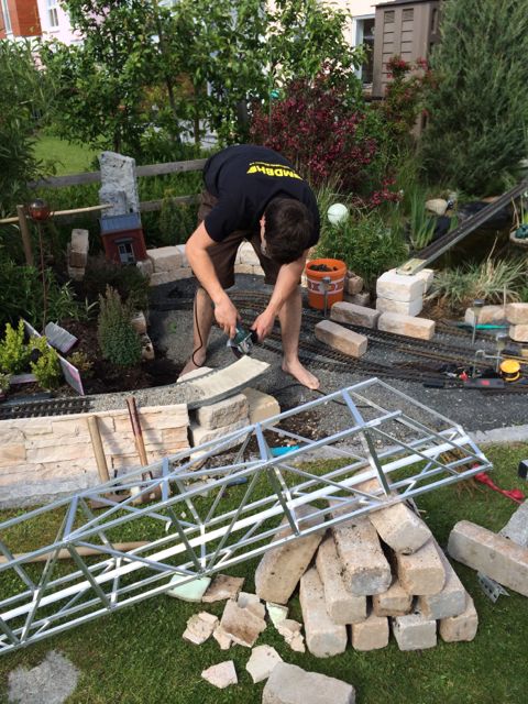

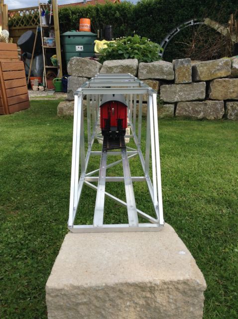

Hab da mal was gebaut......
Die echten Modellbahner werden sicherlich die Ausführung bemängle - Masse "frei Schnauze", Verbindungen durch Blindnieten, auch noch sichtbar!
Für mich zählt aber die äußere Erscheinung - und die find ich gut.
Morgen soll das gute Stück an seinen Einabuort gebracht werden. Mal sehen, ob der Schwertransport gelingt!
Aber bis dahin gibt es noch einen Bastelabend, ums die großen Felder durch Stabilisierungsverstrebungen zu schliessen.
Und das ist der Ort, wo das gute Stück eingebaut werden soll:
Dank auch an Otto Holmann aus dem SBF für seine Anregung.
Wie findet Ihr sie?
Mit freundlichen Grüßen

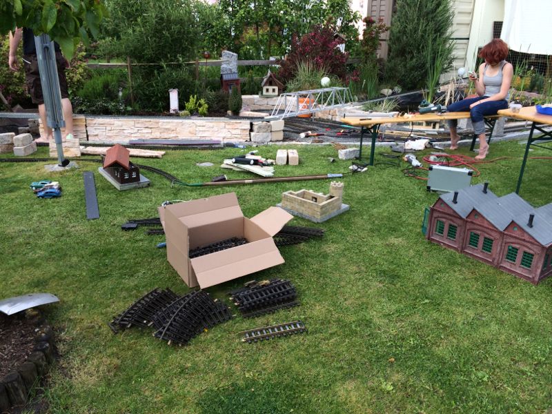

Euch wird es sicher interessieren, wie es mit der Brücke weitergegangen ist. Ja, die Brücke hat Versteifungen bekommen, so dass sie jetzt auch "optisch hält". :ch154
An einem schönen Samstag wurde sie mit Hilfe von Robin, Felix, Alias und Evi eingebaut. Jeder hatte etwas zu tun, so dass das Gemeinschaftswerk im Zeitplan blieb.
So "ganz nebenbei" wurde dabei die Fläche des Güterbahnhofes und BW's mal schnell mit vergrößert und der Haltepunkt an der Ruine bekam ein Ausweichgleis, so dass dort jetzt auch Zugkreuzungen stattfinden können. Das macht einen noch interessanteren Fahrbetrieb möglich.
Aber seht selbst:

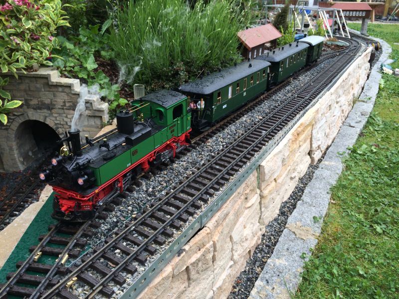

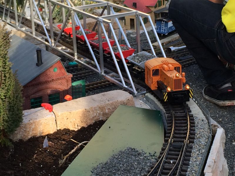

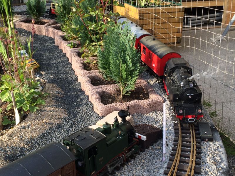

Hier fährt die KÖ mit den Kipploren den Gleisschotter für das Ausweichgleis an der Ruine heran.
Hier ist gut die Passage mit der Brücke zu sehen und links davon der Haltepunkt Ruine mit dem Ausweichgleis.

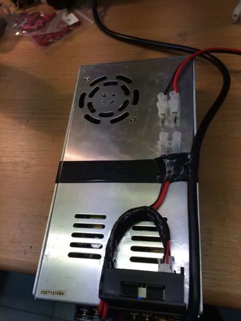

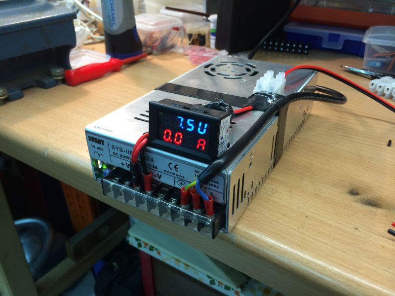

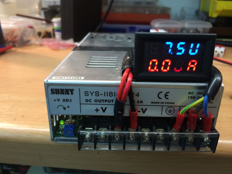

Da mir auf Grund von Feuchtigkeitseintritt mein Netzteil abgeraucht ist - man sollte es nicht anschalten, wenn es in einer Pfütze liegt - musste ein neues her.
Bei Ebay 2 Stück geschossen - falls eines wieder mal das Rauchen beginnt. Ausgelegt für 24V und 12,5A, müßte also reichen. Dann noch ein China- Strom-/Spannungsmesser dran, damit man mal sieht, was die Gartenbahn so an Strom zieht. Was haltet ihr davon?
Die Anzeige geht richtig - flackert aber etwas. Deshalb das Foto mit den "halben Ziffern".

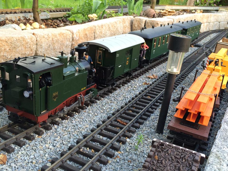

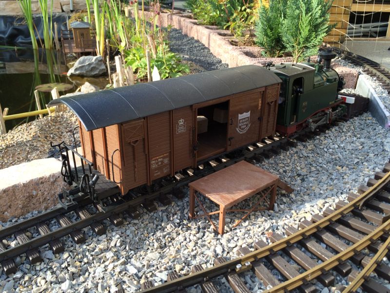

hier einen kleinen Rückblick zum heutigen, leider sehr kurzfristig angesetzten Fahrtag.
Die bisher immer Anwesenden, Evi, Alisa, Felix und Robin, waren wieder da, aber auch ein paar Nachbarn haben mal vorbeigeschaut und wollten mal sehen, was da hinter der Hecke immer so tutet und bimmelt. Mit Markus und Sohnemann haben wir von den Dampfbahnern vielleicht noch ein paar Enthusiasten für die Gartenbahn gefunden. Sind doch die Dampfbahner, wozu wir auch gehören, sonst mit auf der 5-Zoll-Spur unterwegs!
Evi und Felix haben die Mühle in Schwung gebracht, so dass sie jetzt dank Wasserspeisung durch das Bäche auch das Mühlrad bewegt.

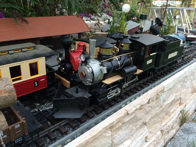

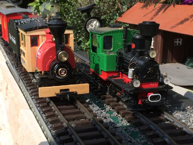

Am heutigen Tag fuhr wieder alles, was Spaß macht. So auch die RUSTY von der Zott'schen Gartenbahn, Robin's Gartenbahn. Das kleine 2-achsige Maschinchen hat aber mit ihrem Tender, erforderlich für den Elektronik-Grims-Grams, und den Wagen ganz schön zu tun! RUSTY und Tender sind mit einer elektrischen Kupplung von PIKO verbunden, so wie man sie aus dem TEE von PIKO kennt. Ist eine feine Sache. Ich habe vor, in Anlehnung an Robert's Idee mit dem offenen Musikantenwagen, einen derartigen Wagen mit einer Dixieland-Band zu bauen. Da werde ich wohl auch auf diese Kupplung zurückkommen, um den Wagen dann mit dem "Garderobenwagen" der Musiker zu verbinden.
An Hand der Bilder könnt ihr aber sehen, dass die Ami's heute etwas im Vordergrund standen.
Vergleich RUSTY und "eingedeutschte" STAINZ.
Gartenbahnidylle 1
Gartenbahnidylle 2 - hier gut zu sehen, die Vielfalt, die es zu entdecken gibt: Sachsenzug (auf noch nicht fertgiggestellter provisorischer Brücke), Wassermühle neben dem Wildbach, Seerosenteich im Vordergrund mit Insel, auf der wiederum 2 Frösche "knutschen".

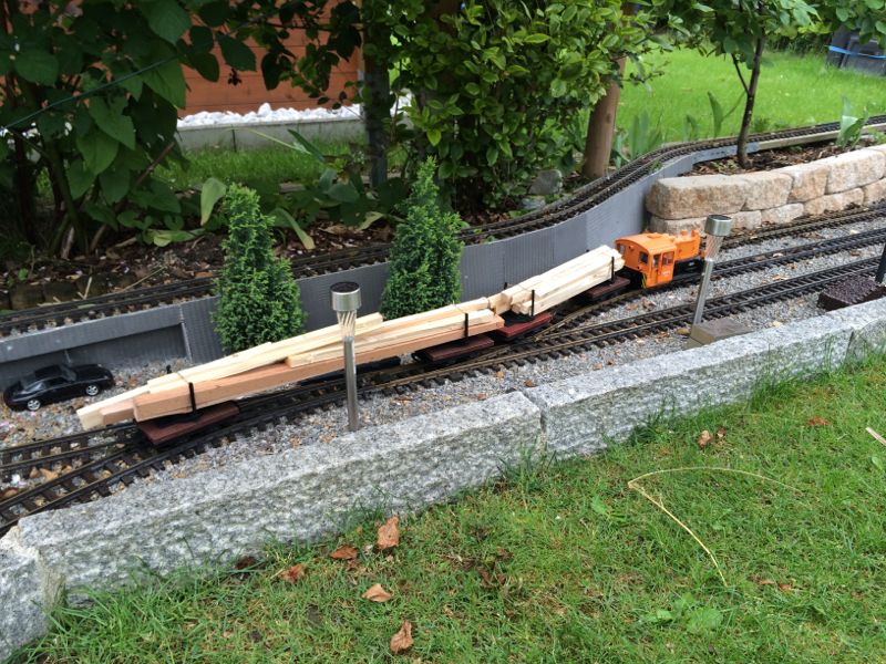

Jetzt kommen ein paar Bilder für die Amerika-Fans.
Bauzug mit unterschiedlichen Wagen, auch Selbstbau-Baggerwagen.
