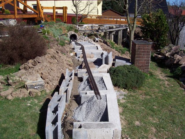

Meine Anlage besteht aus selbstgegossenen Betontrassenelementen, der erste Bahnhof hat 3 Betonplatten,
der zweite wird in "Segmentbauweise" gebaut (da kann ich leichter Kabel legen).

Die Betontrassen waren sehr aufwendig, haben sich aber bisher gelohnt: In den letzten
10 Jahren habe ich nur eine einziges Trassenstück wegen Frostschäden ausbessern müssen.
Kabel bzw. Steckverbinder usw. schon des öfteren, es wird wohl keine Gartenbahn geben,

Soweit erstmal. Die Tunnelportale sind auf einen Betonträger gemauert, dass erhöht die
Stabilität. Alles mit frostsicherem Fliesenkleber. Im Teich sind die Brückenpfeiler mit Wasser-
isoliergrund getränkt (für Klinkersteine, weiß nicht mehr, wie das genau heißt).
