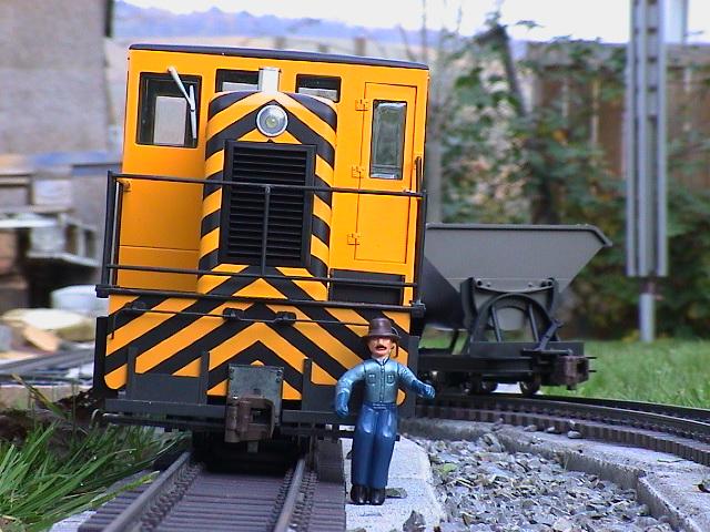

Bachmann hat die Lok vor langer Zeit auf den Markt gebracht, im Maßstab 1:20,3.
Das Stück habe ich mal vor Jahren aus USA für eine Handvoll Dollar importiert, aber nie richtig in Betrieb gehabt.
Das hat verschiedene Gründe unter anderem, weil die Kupplungen viel zu niedrig angebracht sind als bei passenden Wagen.

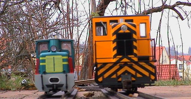

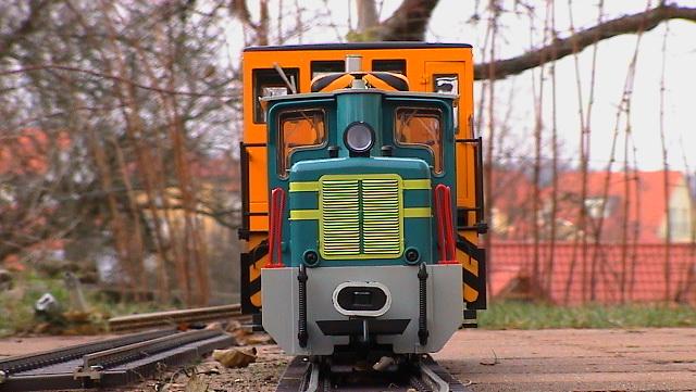

Mit der LGB Schöma sieht das ganz schön witzig aus im Vergleich.
Zugegeben, die Bilder stammen aus dem Januar 2006.

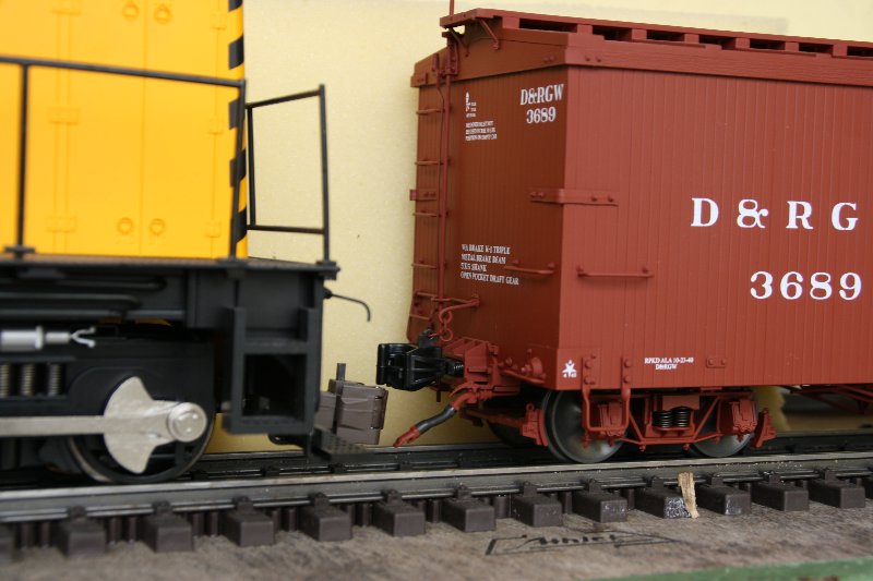

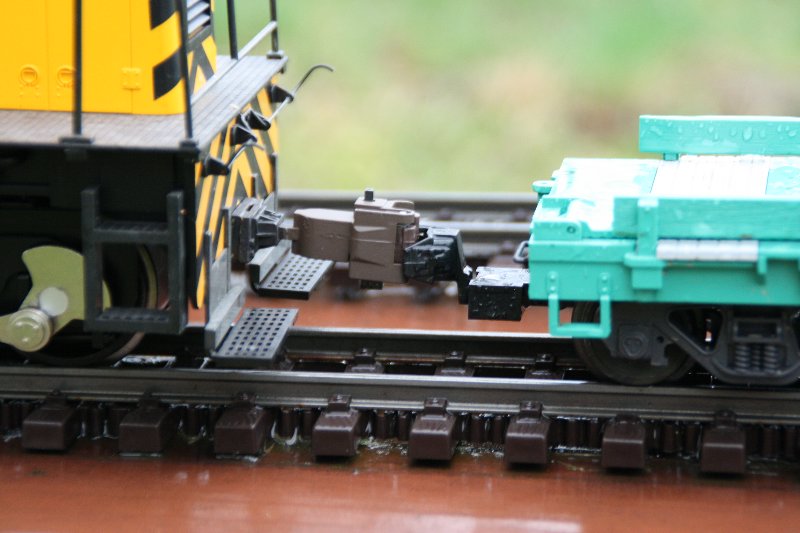

Hier sieht man zunächst einmal das grundsätzliche Problem: Links die BACHMANN 45ton, rechts ein ACCUCRAFT box car.
Beide Fahrzeuge sind im Maßstab 1:20,3.

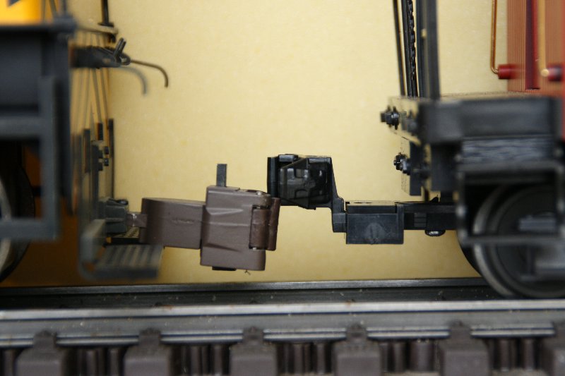

Mit einer LGB-Caboose und der Kadee-Kupplung sieht das nicht besser aus

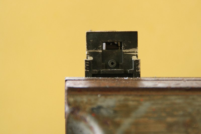

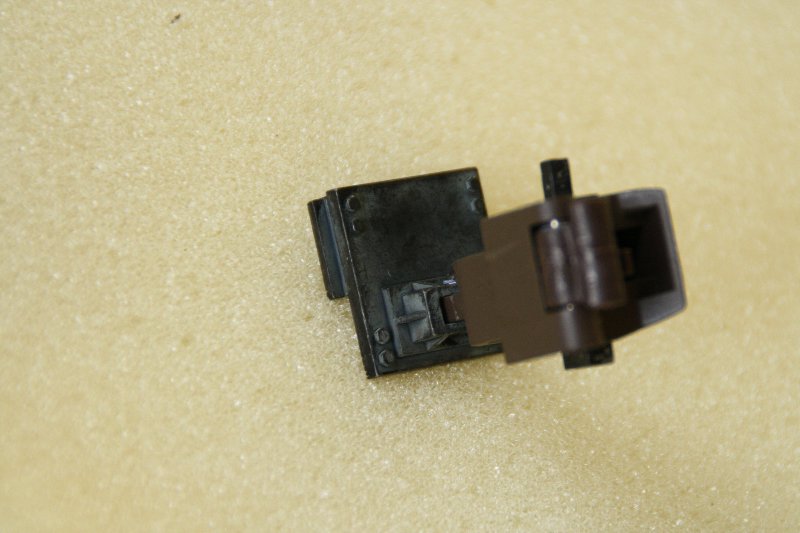

Eigentlich ist die Kupplungsaufnahme von BACHMANN sehr schön gestaltet. Es ist eine Metallkonstruktion, wohl
irgendeine Aluminium-Gusslegierung. Diese hat eine Führungsschiene und kann somit passgenau in das
Lokgehäuse eingeschoben und mit 2 Miniaturschrauben gesichert werden.
Eine KADEE-Kupplung, wie ich sie sonst verwende, kann ohne erhebliche Einschränkung gar nicht montiert werden,
vom Betrachtungsbild ganz abzusehen.
Also kam mir der Gedanke, die Originalkupplung möglichst weitgehend beizubehalten.

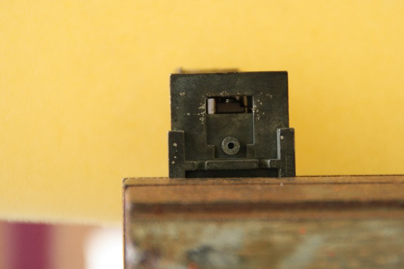

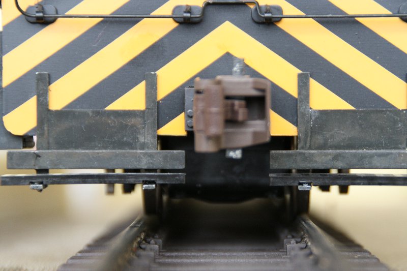

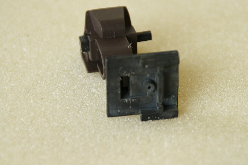

Gesagt, getan. So sieht die Kupplung also von hinten aus. Die Führungsstege mussten zunächst ein Stück zurückgenommen werden.

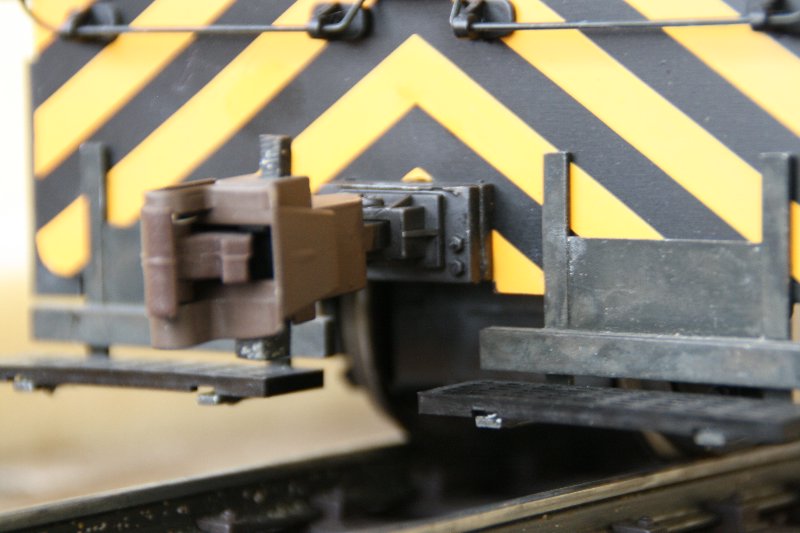

Dann habe ich die Kupplungsplatte einfach in der Mitte zersägt, plangefeilt und aufeinander geklebt.

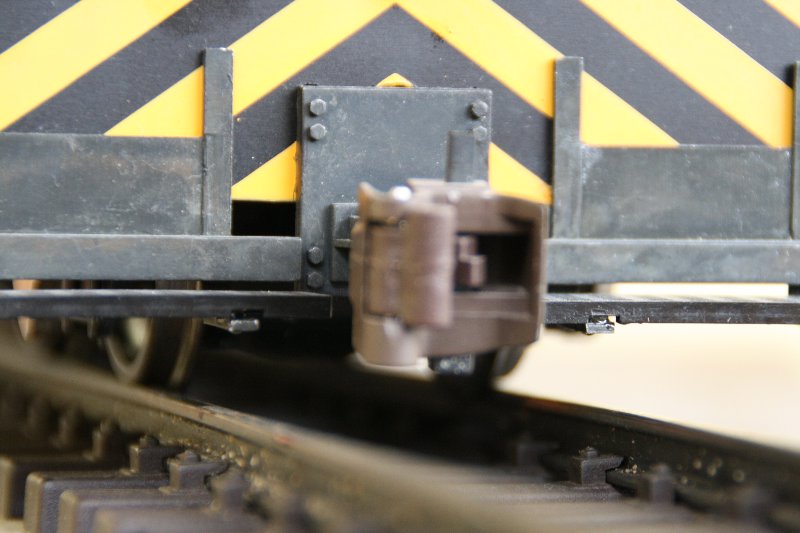

Zum Schluss noch etwas Primer und schwarze Farbe, fertig war die neue Kupplung. Außerdem ist das gute Stück doch ganz ansehnlich.

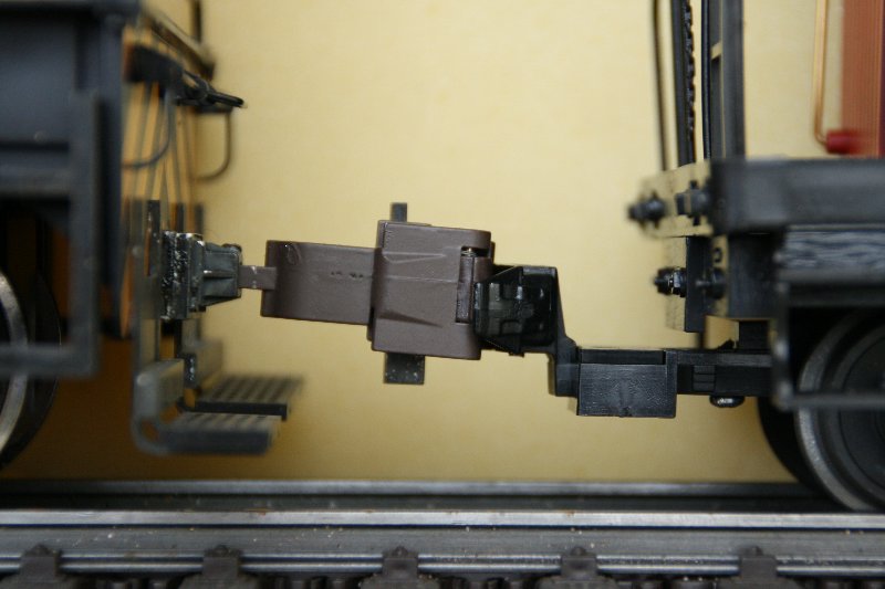

Und siehe da: Plötzlich funktioniert das Ankuppeln tadellos.
