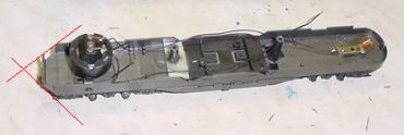

Ich wollte sowas auch haben und habe mich umgehört. Lima hatte Class B Locomotiven in HO mal für Australien
gemacht, im austalischen eBay findet man zwischendurch noch welche, aber hier gab es nix.

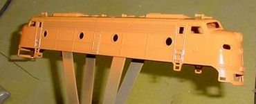

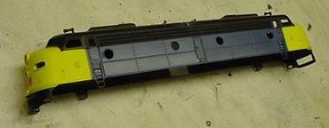

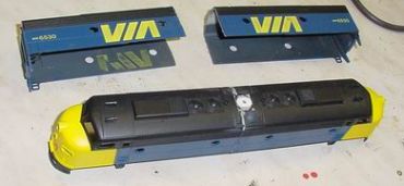

Ein australischer Mail-Freund besorgte mir die Murraylander Decals und ich organisierte 2 E-Units, die ich in der
Mitte auseinanderschnitt.
Zusammengeklebt und verspachtelt sehen die 2 Nasen aus wie eine Class B. Das europäische Gegenstück - allerdings
etwas anders proportioniert - kennt man als NOHAB :!:
Das Fahrgestell mußte der zweiten Nase entsprechend angepasst werden

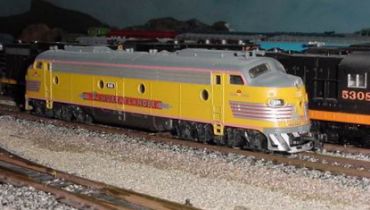

Das Monster wurde grundiert, mit Farben aus der Spühdose lackiert und mit Decals versehen.
War auch ein bischen Pfuscharbeit dabei (die Schnitte hätten sauberer sein können und die Decals waren Schei§$&),
aber mir passt mein Murraylander so !

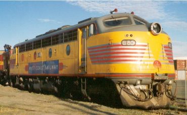

Das traurige Bild der B80 auf Rollböcken kenne ich, hab's auch in meinem Fundus.....
Die hier kann man ganz gut als Lackiervorlage nehmen:
http://steam4me.railpage.org.au/trainsi ... Fleet.html
