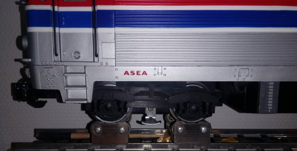

Meine X995 (die spiegelverkehrte Ausführung ist den LGB Türen geschuldet):
Aufstiege zu den mittleren Türen, sowie die Schneepflüge fehlen noch.....

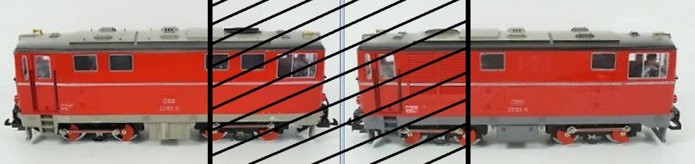

Für Lokkasten und Traggestell mußten zwei LGB 2095 geopfert werden. Die wurden so abgeschnitten, dass die jeweils längeren Teile zusammengestellt in etwa (optisch) der Länge des Vorbildes entsprachen.

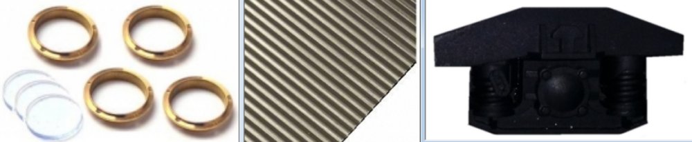

Beide Teile des Lokkastens wurden mit Restkunststoff hinterlegt und mit Baukleber verbunden. Die Fensterflächen wurden geschlossen die Längsseiten mit "Wellblechplatten" aus dem Architekturbedarf verkleidet. Das Traggestell wurde mit Regalschienenresten aus Eisen verstärkt und wieder mit Baukleber verklebt.
Alles verspachteln und schleifen, schleifen schleifen.... Die Portholes sind Bullaugen aus dem Schiffsmodellbau.

:arrow: Meine X995 ist zum Original seitenverkehrt - das ist, wie schon geschrieben, den Türen der 2095 geschuldet
:arrow: Die Fensterfront ist gegenüber dem Original zu hoch
:arrow: Achslagerblenden stammen von einem Tankwagen
:arrow: Dachaufbauten habe ich belassen und um Einholmabnehmer und Isolatoren ergänzt
:arrow: Der Reinigungstritt der 2095 ersetzt den Anticlimer des Originals - das ist der breite Wulst unter den Hauptscheinwerfern
:arrow: Die Original Drehgestelle der 2095 wurden - obwohl zu kurz - beibehalten, da ich sonst den Tank (jetzt Batteriekasten) und die Aufstiege hätte abschneiden müssen, was ich nicht wollte.
