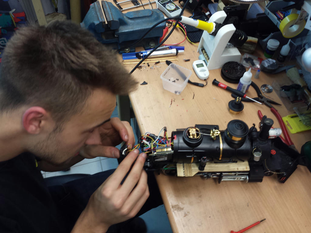

wie ihr sicher wisst, hab ich meine Mogul naja ich sag mal vererbt bekommen.
Sie war analog und in ihrem Ursprungszustand. Steffen hat mir am Anfang alles erklärt und dann auf die Lok losgelassen. Ich hab die Lok mit einem Zimo MX695 ausgestattet, worüber ich später froh war...
Beim ersten Umbau befand sich der Decoder noch in der Lok. Dadurch herrschte extremer Platzmangel. Aber es funktionierte soweit alles.
Hier zwei Bilder vom ersten Umbau:
Nun zum jetzigen Stand.
Durch mein Vorhaben, die Rusty von ihrem überdimensionierten Tender wieder zu trennen, war dieser übrig. Als er dann zufällig hinter der Mogul stand, war klar dass er der neue war. In ihm war mehr Platz für den Dekoder, den Elko und auch die Zoffi-Schaltung für den M.H.T.-Verdampfer.
So. Was kann das tolle Ding alles?
- Fahren :ch142
- Führerstand- und Triebwerkbeleuchtung
- durch Getriebe-Miniaturmotor gesteuerte Glocke
- drehender Lokführer (Servo)
- Entkuppler Hinten (Servo)
- Tenderdeckel kann geöffnet werden (Servo)
- Kesselfeuer
- M.H.T.-Verdampfer mit drei leistungsstarken Widerständen aus alten USA-Trains Verdampfern

Ja, wirklich schöne Arbeit, (auch wenn ich nur auf deutsche Loks stehe)! Allerdings solltest du noch nachsehen, ob du die Dampfstöße radsynchron hinbekommst, derzeit ist bei 4 Stößen keine ganze Radumdrehung vorhanden! Wird wahrscheinlich noch schwieriger, wenn du auch den Übergang von Anfahren zu Normalfahrt hinkriegen willst!
Nichtsdestotrotz: Weiter so!

Danke Anton und Bernhard!
Das wollte ich erreichen :ch024
Ich werde das mal probieren. Mal sehen wie ich es hinbekomme...Ein paar Kleinigkeiten muss ich eh noch einstellen.
