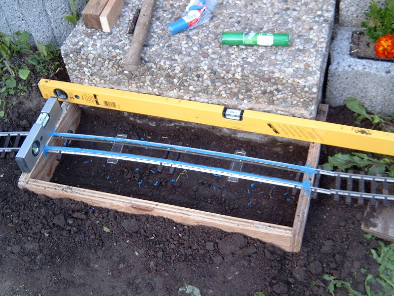

ich habe bei mir mittlerweile 2 Gleis-Stufen betoniert
Dazu habe ich mir erst ein Rillengleis angefertigt,
einfach noch ein Gleisprofil innen beigeschraubt:
Dann einen Rahmen für den Beton gebastelt und vor allem genau ausgerichtet
(minimales Gefälle einbauen damit das Wasser nicht stehen bleibt!)
das "Rillengleis" mit Knetgummi gefüllt eingelegt:
Mit einem Eimerchen Beton außgießen 24h waren ausschalen, noch einmal 24h warten
und dann dürfte das 20 Jahre halten.....
Da könnte man auch mit dem Auto drübefahren,
(aber das kommt ja die Treppen nicht hoch...)
Bei einem bestehenden Weg geht das natürlich nur bedingt.
