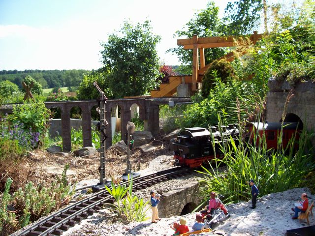

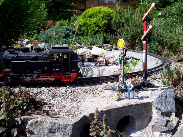

Bild 1 zeigt die Umfahrung des Tümpels (da findet gerade eine Fotosessionstatt).

die "einfach" nur fährt. Ich habe noch mal zwei Bilder angehängt, auf Bild 1 ist die altbekannte
Szene mit der Fotosession aus anderer Sicht, da sieht man Teile des Viaduktes (Modell Perski,
aus einzelnen Betonteilen) sowie zwischen den Viaduktpfeilern das wunderschöne "Wildkraut"...
Ein Riesenproblem, aber wem sage ich das. Der Teich (wo jetzt die Brücke drüber geht) ist
zum Zeitpunkt der Aufnahme noch nicht fertig, man sieht im Hintergrund die Betonumrandung.
Unser Grundstück liegt nämlich am Hang.

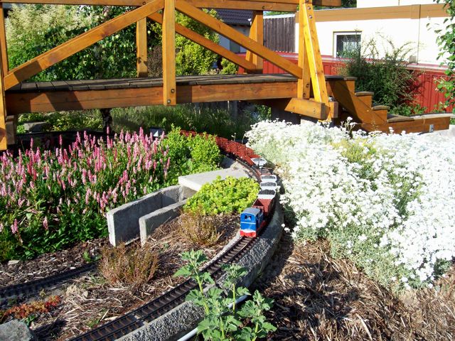

Auf Bild 2 sieht man Teile der "Gleiswendel", gerade kämpft sich die Feldbahn die Steigung rauf.
Links sieht man den Anfang des Tunnels (evtl. schaffe ich noch das Portal dieses Jahr zu mauern).

Beitrag von Anton » 30.09.2013 13:40
Hallo Christian
du hast doch eine schöne große Anlage
auf den einem Bild sieht man ein beachtlichen langen Zug
das Viadukt ist Wunderbar

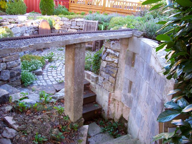

Bild 3 zeigt die geplante Unterführung. Hier sollte der Betonpfeiler noch mit Trockenmauer
verkleidet werden und die Unterführung als Rundbogen vergossen und (die rechte Wand auch)
anschließend verputzt werden.

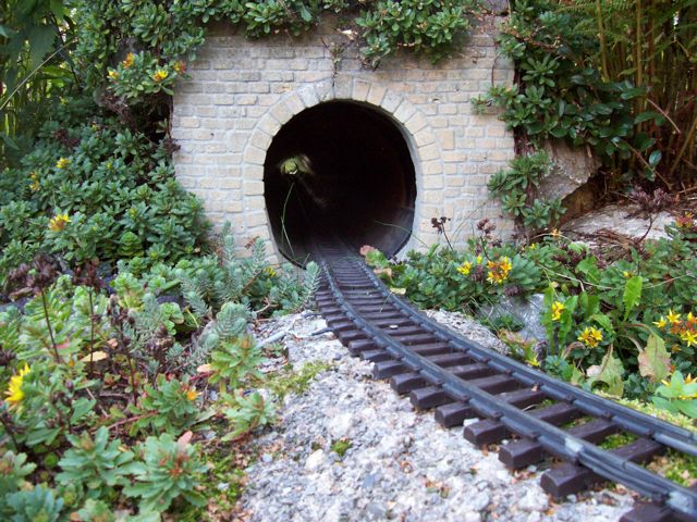

Letztes Bild: Ein gemauertes Bloxxs Tunnelportal (Ende 12m Tunnel). Das steht auch schon
seit Jahren und hat sich bewährt.
Soweit erstmal. Die Tunnelportale sind auf einen Betonträger gemauert, dass erhöht die
Stabilität. Alles mit frostsicherem Fliesenkleber. Im Teich sind die Brückenpfeiler mit Wasser-
isoliergrund getränkt (für Klinkersteine, weiß nicht mehr, wie das genau heißt).

Was ich gerne dieses Jahr fertig gestellt hätte, ist die Unterführung und
die Trockenmauern an dieser Stelle, aber da hat mich leider die beauftragte
Gartenbaufirma im Stich gelassen. Der Steinbruch ist zwar nur 1,5km entfernt,
ich hatte aber vor Jahren einen Wirbelbruch und kann daher schwere Steine nicht
mehr so gut bewegen. Und die sind teilweise verd.... schwer!
Vielleicht schaffe ich ja die Unterführung noch. Momentan habe ich Gartenwege

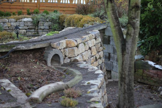

Hallo,
meine Anlage wurde kurz vor Jahresende noch um 2 Natursteinmauern (an der Unterführung s. vorherige Bilder) ergänzt.
Die Gartenbaufirma hat sich doch noch blicken lassen (der Auftrag war vom Februar)...
Alles wird gut.
