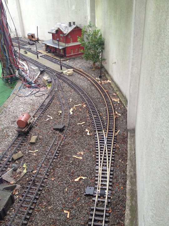

es wurden weitere Kabelkanäle verlegt:
2224
2223
Die Kabel liegen schon drinnen . . .
2225
Fensterdurchstich für den Kabalanschluss im Keller
Die schlimmstenn Arbeiten sind jetzt erledigt :D

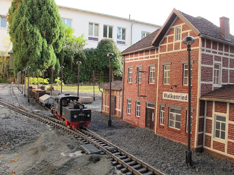

Fertigstellung Bahnhof Walkenried
Beitrag von Harald » 24.09.2012 17:19
Hallo Gartenbahner,

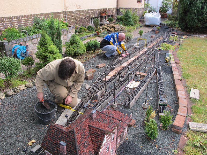

am Wochenende wurde wieder etwas in Walkenried gebaut.

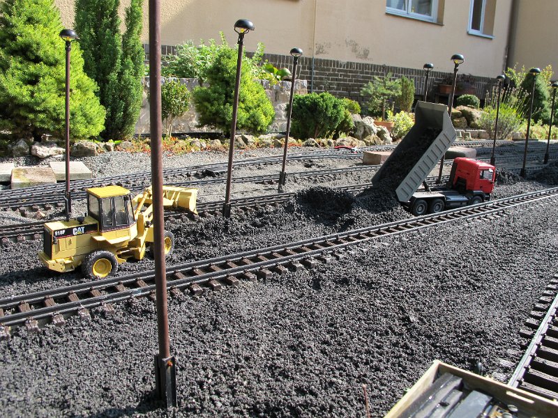

Die Kabelkanäle wurden mit Brechsand aufgefüllt, jetzt sieht es fast wieder wie ein richtiger Bahnhof aus:
Der Bautrupp bei der Arbeit . . .
Auch schweres Gerät wurde eingesetzt . . .
Schon kommt der erste Zug . . .
Oben kommt noch etwas gröberer Brechsand als Deckschicht drauf, wenn sich nach dem ersten Regen alles etwas gesetzt hat . . .

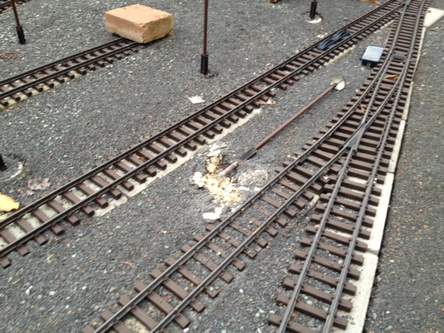

Ein paar Winterschäden habe wir leider auch wieder . . .
. . . ein paar Lampenfundamente hat der Frost leider zerstört.
Der Schotter am Bahnhof Walkenried hat sich noch um einiges gesetzt, da muss drigend nachgeschottert werden.

Harald hat geschrieben: . . . ein paar Lampenfundamente hat der Frost leider zerstört.
Servus Harald,
auch ich habe an einigen Betonplatten Abbrüche und Aufplatzungen feststellen müssen. Ich habe wohl zuviel Wasser beim Anrühren des Betons dazugegeben. Könnte das bei Dir auch sein?
Beiträge: 5636
Re: Umbau für Automatiksteuerung
Beitrag von Harald » 25.03.2013 20:55
Hallo Daniel,
da dieses Problem nur bei zwei Lampen aufgetreten ist, wird wahrscheinlich die Mischung nicht gepasst haben.
Das muss aber der Fritz wissen ;-)

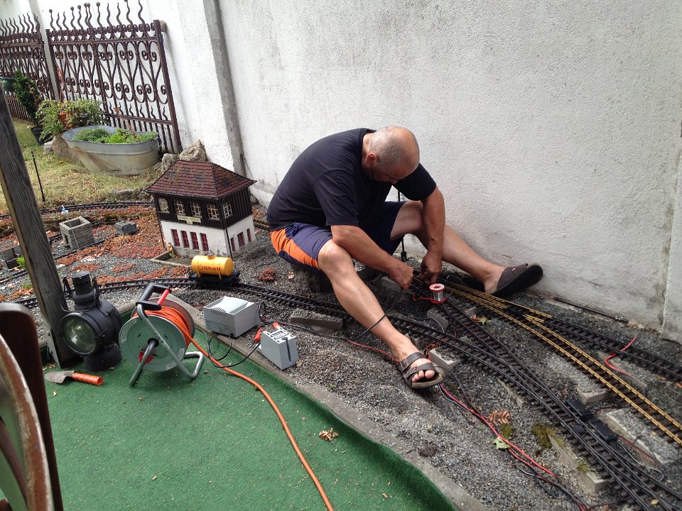

am WE sollte eigentlich der Bahnhof Dürnbach verkabelt und an TC angeschlossen werden.
Damit es nicht zu langweilig werden sollte habe ich nebenbei einen Zug mit TC fahren lassen.
Als Erstes habe ich den Kabel aus dem Garten einen sauberen Anschluss in Form einer Anschlussleiste verpasst.
Plötzlich waren im TC alle Blöcke vom Bahnhof Walkenried belegt, obwohl dort gar kein Zug war.
Die Fehlersuche hat mich mehrere Stunden gekostet, alles überprüft, keinen Fehler gefunden :-(
Ich war schon kurz vor dem Verzweifeln . . . .

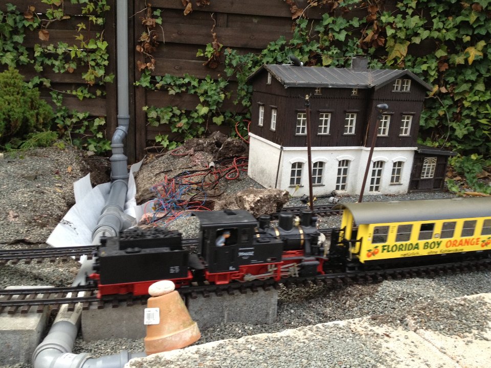

Als letzten Ausweg habe ich komplette Testkabel zum Schrank draußen im Garten zu den Rückmeldern gezogen,
danach alles hat wieder funktioniert.
Also ein Kabelproblem
. . wo auch immer.
Gleichzeitig hat wahrscheinlich mein Kehrschleifenmodul den Geist aufgegeben, das bringt nur noch Kurzschluss :-(
Kann man so ein Teil wiederbeleben?

heute war unser Thomas zufällig bei mir, da er etwas Zeit hatte haben wir die Fehler aus dem letzten Beitrag hier gesucht.
Das neue Kehrschleifenmodul hatte auch einen Kurzschluss beim Überfahren der Kontaktgleise gebracht,
der Grund dafür der Anschluss für das DCC Signal war falsch angeschlossen.
Das defekte KS-Modul werde ich noch testen . . .
Danach haben wir die RM vom Garten wieder angeschlossen und siehe da es hat wieder funktioniert :D
Unklar ist allerdings wie und ob der Kehrschleifenfehler den Fehler an der Rückmeldern auslösen konnte.
Aber was soll's jetzt geht's wieder weiter!
Danke nochmal an Thomas für die Unterstützung :-)

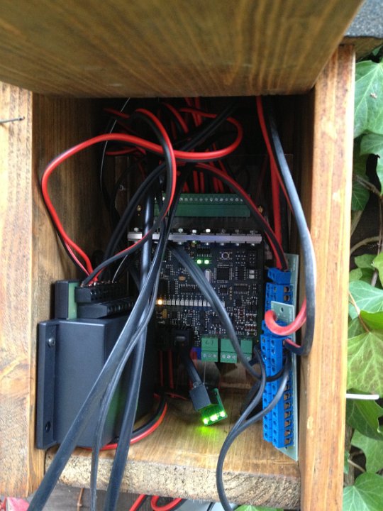

an diesem Wochenende habe ich den Hightech - Nistkasten in Betrieb genommen . . . .
:D
Nur der Signaldekoder fehlt noch.
Der Bahnhof Brunnenbachsmühle wurde an das TC-Netz angeschlossen, die ersten Belegtmelder funktionieren schon.

Heute sollten die Signale dazu eingerichtet werden, leider hat das nicht sofort funktioniert .
Nach langer Suche die Lösung, die Signale funktionieren nur beim direkten Anschluss an die Zentrale.
Eigentlich sollten die Weichen und Signaldekoder über einen Booster mit DCC angesteuert werden, zumindest bei den Signalen kann ich das vergessen.
Aber egal, die Lösung ist gefunden :D
In den nächsten Tagen werden alle Signale aufgestellt und angeschlossen.

- Die Signalen funktionieren auch am Booster!
- Das Programmieren muss direkt an der Zentrale erfolgen.
Wahrscheinlich fehlte da die Rückmeldung :hmm

Beitrag von StefanM » 22.06.2014 08:24
Der Starenkasten schaut gut aus! Wird da drin nichts feucht über Nacht?
Stefan..
Beiträge: 5636
Beitrag von Harald » 22.06.2014 20:46
StefanM hat geschrieben:Der Starenkasten schaut gut aus! Wird da drin nichts feucht über Nacht?
Stefan..
Hallo Stefan,
bis jetzt hatte ich noch keine Probleme.
Das Gehäuse ist nicht luftdicht und wird dadurch belüftet.

Frage zu deinem Vogelhäuschen Bild:
im Vordergund rechts sind (blaue Klemmen) "Verteilerplatten" erkennbar :look:
hast du die selber gemacht oder kann man die so wo erwerben?
